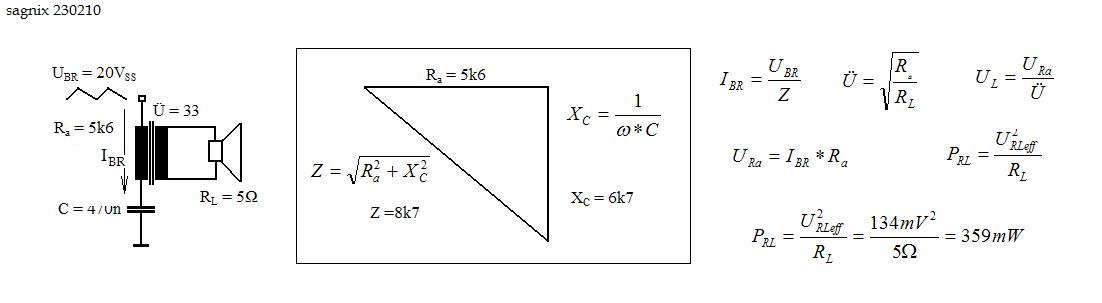

      hier noch eine ergänzende Erklärung zu post135: Die Reihenschaltung -Primärwicklung Ausgangstrafo und 470nF- wird von dem 50Hz Sägezahn am Ladelko gespeist. Diese Sägezahnspannung beträgt etwa 20Vss und wird zur Vereinfachung als sinusfömig angesehen. Wenn die sekundärseitig abgeschlossene Trafowicklung als reel angesehen wird, ist die am Kondensator anliegende Spannung um -90° phasenverschoben. Der nach geometrischer Addition (Pythagoras) resultierende Scheinwiderstand ist 'Z'. Die beschriebenen Zusammenhänge und die verwendeten Formeln sind in der Grafik zu erkennen. Wenn die an Ra (5k6 aus Röhrenbuch) liegende Spannung durch das Übersetzungsverhältnis des Übertragers dividiert wird ergibt sich die am Lautsprecher wirksame Brummspannung. Deren Effektivwert in Leistung umgerechet ergibt ca. 359mW - das ist schon ein recht heftiges Geräusch.
      Der Brummton muß bei Ziehen der Endröhre leiser werden, da durch das Entfallen deren Anodenstromes die "Säge" am Ladeelko in ihrer Amplitude kleiner wird.
      Da durch den Ra in Verbindung mit den 470nF für das Nutzsignal ein Tiefpass gebildet wird, dessen Grenzfrequenz bei ca. 60Hz liegt, wird bei dieser Fehlschaltung außer des Brummtons nur andeutungsweise so etwas wie Musik ertönt sein.
      Grüsse, Peter

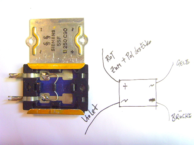

      An welchen Pol löte ich den Leistungswiderstand an?
      (Ich denke an den Punkt der Diode, die zum Pluspol des Elkos führt, oder?)
      Dann ist die Frage: Brauche ich für den 2 x 50mF Becherelko je eine Diode + Leistungswiderstand?
      Wo schliesse ich die anderen Drähte richtig an?
      Hier an der Skizze ist der Pluspol Rot/ Violet und Gelb zum Trafo / die Brücke zur Lötleiste MinusPol?

      Das geht nicht - Du hast da einen Brückengleichrichter eingezeichnet - der hat 4 Dioden.
      Du brauchst für den Villingen 125 einen Einweggleichrichter, wie auf den Fotos. Da hat das Selen-Gehäuse auch nur 2 Anschlüsse, nämlich + und-. - kommt an den Trafo, + an den Elko und vor den Elko der Lastwiderstand.

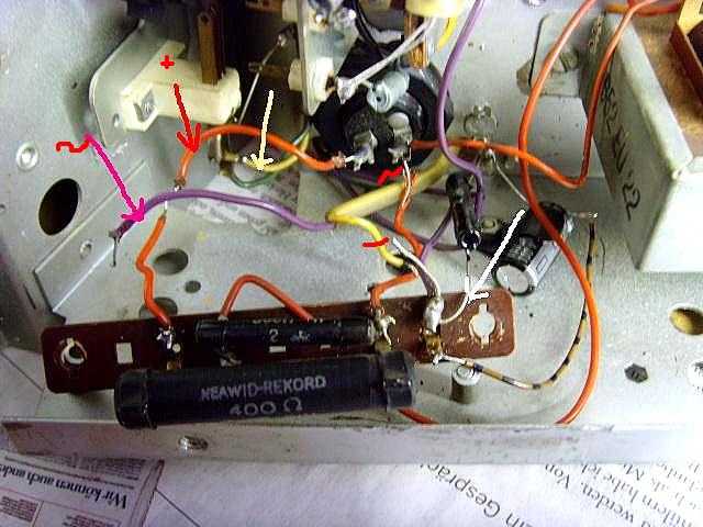

      Hallo Heino,
      dieser ist aus meinem Schwarzwald W5-3D.

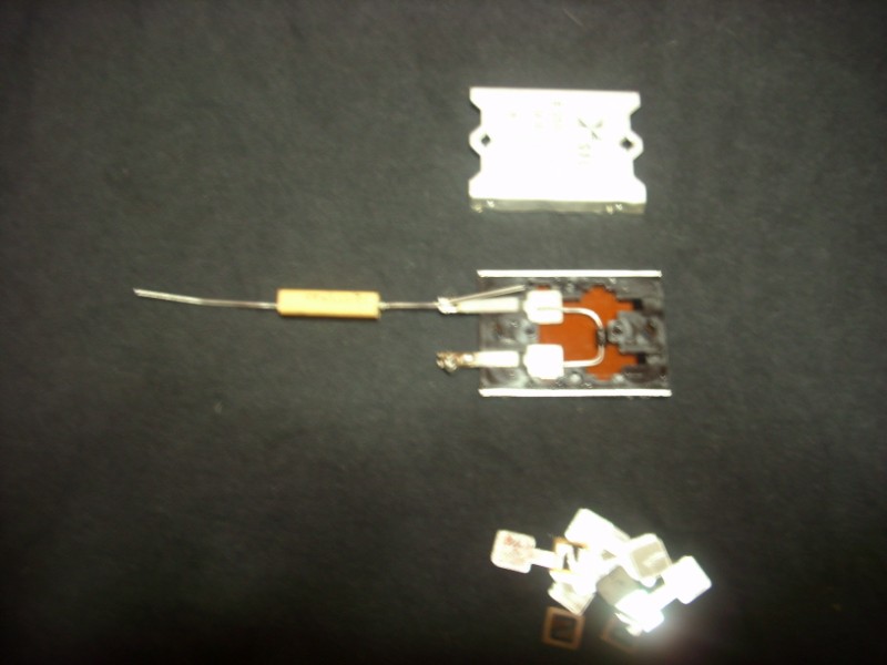

      Ich will da den grossen Becherelko (der hatte bei Betrieb eine zeitlang gesuppt und jetzt zwar nicht mehr) tauschen und bei der Gelegenheit den Gleichrichter dazu.
      Mir ist dann aufgefallen, dass der Netztrafo relativ warm wurde und ich dachte mir, diese Massnahme kann nicht schaden.
      Wie soll ich den abgebildeten Gleichrichter ersetzen?

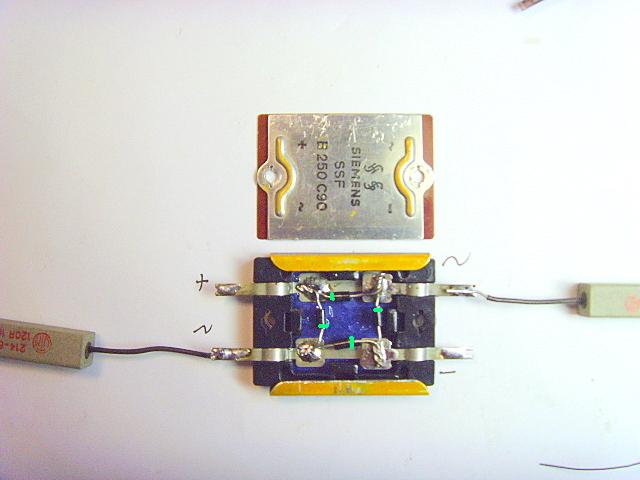

      Ivica, wenn es ein Schwarzwald W5-3D ist brauchst Du einen Brückengleichrichter - da kannst Du nicht eifach einen anderen einlöten!
      Dort lötest Du dann den Vorwiderstand trafoseitig an einen der ~ Anschlüsse an.
      82 Ohm genügen normalerweise, dann solltest Du am ersten Elko etwa 300V haben.

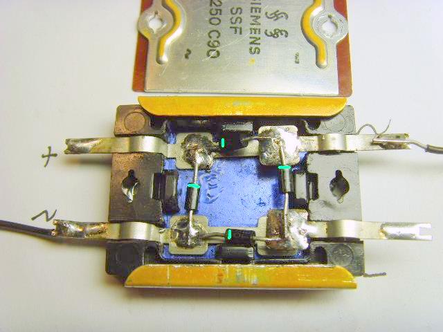

      Hallo Thomas,
      Du hast recht, das ist in der Tat verwirrend. Nur noch eins, bevor ich einbaue, stimmt das so (die Striche auf den Dioden habe ich grün gekennzeichnet, der Widerstand ist je 120Ohm/5W):
