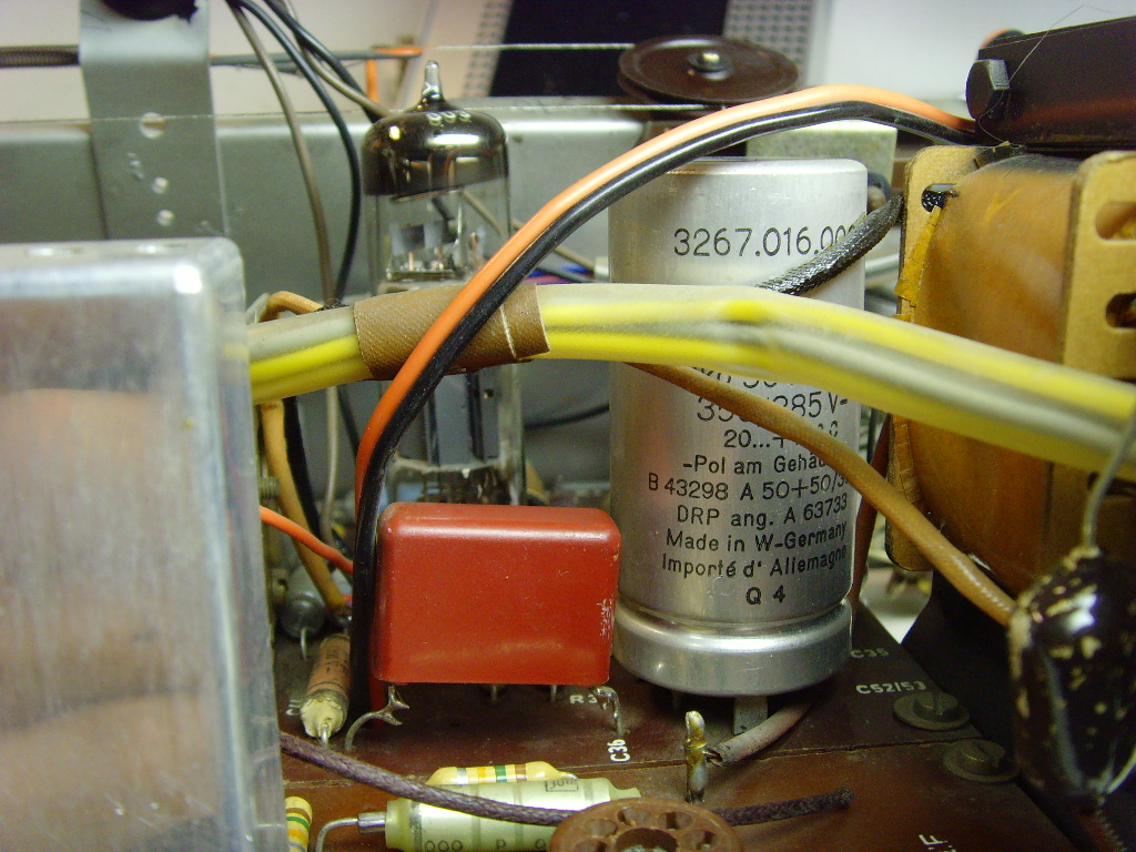

      Hallo Ivica!
      Das Gerät sieht ja super aus, viel Arbeit wirst du damit nicht haben!

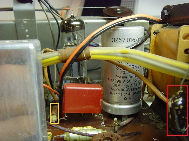

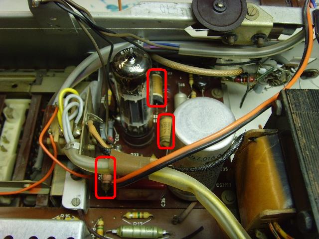

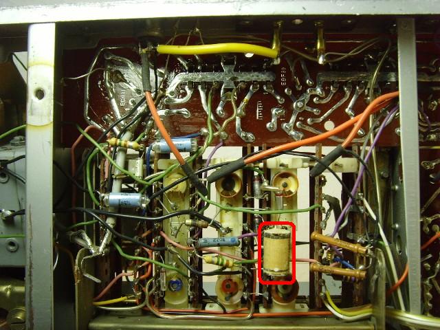

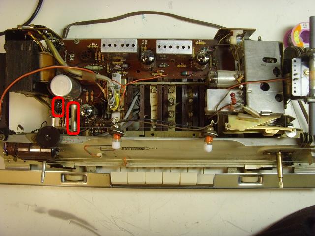

      Habe in einigen Bildern Kondensatoren markiert, die raus müssen oder sollten:
      Rechts ein klassisches WIMA-"Malzbonbon". Diese Kondensatoren sind aus meiner Erfahrung zu tauschen. Der hier im Bild sitzt am Trafo und ist somit vermutlich einer von meistens zwei Entstörkondensatoren (Ich habe leider keinen Schaltplan vom Villingen 125). Der MUSS raus! Wenn er nämlich Durchgang hat, hast du die Netzspannung direkt am Chassis. Also entweder ersatzlos weg damit oder durch geeignete Typen ersetzen, hier geht es um die Sicherheit!

      Der Kondensator links im orangen Rahmen ist wohl ein Papierkondensator, der nicht mit Teer, sondern mit einer hellen Masse vergossen ist. Ich würde ihn tauschen.
