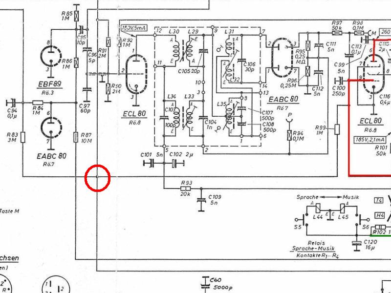

      Hallo Frank, hallo Achim,
      ich habe mir die Schaltung auch noch einmal angesehen: Zum Testen ist es sinnvoll, wie Achim bereits sagte, C113 einseitig abzulöten - so kann die vom Diskriminator kommende Spannung den Suchlauf nicht abschalten.
      Die Triode der EABC80 bekommt dann über die "floatende" Gleichrichteranordnung C117, Gr3, R103, R104, R105 und C118 eine positive Spannung auf das Gitter zugeführt. Als Eingangssignal für die Gleichrichterschaltung wird die halbe ~Spannungskomponente der im Anodenkreis liegenden Motorwicklung herangezogen. (Als Fehlerquelle kommen m.E. vorrangig C117-vielleicht aus Versehen zu kleiner Wert eingelötet, Gr3-Polung? oder fehlerhafte Widerstände R103, R105 bzw. C118 in Frage).
      Das heisst: Solange die von der ECL80-Pentode verstärkte Steuerspannung am Abstimmotor anliegt und wie beschrieben gleichgerichtet wird, muss der Suchlaufmagnet angezogen bleiben - bei abgelötetem C113 muss dann das Gerät "auf Ewig" im Suchlaufmodus verharren.
      Wenn nun bei wieder angelötetem C113 aufgrund eines "nahenden" Senders die vom Diskriminator demodulierte 50Hz Spannung (mit entgegengesetzter Phasenlage) zusätzlich dem Steuergitter der ECL80-Pent. zugeführt wird, heben sich bei einer vorgegebenen Schwelle die beiden Wechselspannungskomponenten auf - somit wird auch die ~Spannung im Anodenkreis -0- und auch die Spannung hinter der Gleichrichterschaltung, sodass in Folge der über R105 zugeführten negativen Vorspannung die "Relaistriode" sperrt und der Suchlaufmagnet abfällt.

      Hallo Frank,
      du kannst durch Messen der ~Spannung an der Mittelanzapfung des Motors feststellen, ob der Schnelllauf aktiviert ist oder nicht; bei Suchlauf muss die Spannung geringer sein als bei Zwangslauf - die Spannungen sollten lt. Schaltbild 35V bzw. 55V bertragen. Es muss also ein deutlicher Unterschied messbar sein. Wenn dem so nicht ist, ist möglicherweise eine Fehljustage im Kontaktsatz zu vermuten.
      -- oder die Verstärkung der Pentode ist zu hoch aufgrund falscher Arbeitspunktlage - Gittervorspannung überprüfen...
      Ich sehe gerade, dass bei Suchlauf eigentlich die dem Wechselspannungsignal in Reihe geschaltete negative Vorspannung (-15,5V) dominiert, trotzdem kann es nicht schaden auch R99 zu überprüfen.
      Das Ausgangssignal des Diskriminators müsste eigentlich korrekt sein, weil du (post059) gesagt hast, dass die Scharfabstimmung fehlerfrei arbeitet.
      Das Steuersignal, ob ein Sender gefunden ist (wird) kommt aus dem Diskriminator und wird über C113 dem Steuergitter der ECL80 Pent. zugeführt. ----- Wenn du kein Oszilloskop besitzt, kannst du auch am Punkt "M" die Gleichspannung messen; sie muss bei exakter Einstellung auf einen Sender Null Volt betragen und dann je nach Richtung der Verstimmung positive oder negative Werte annehmen. Mit Oszilloskop könntest du dann noch zusätzlich die zur Steuerung des Motors enthaltenen 50Hz Komponenten sehen - die Gleichspannung wird nämlich mittels des Koppelkondensators C113 abgetrennt.

      Wenn bei abgelötetem pin2 der ECL80 der Such- und Zwangslauf incl. Haltemagnet arbeiten, ist eine Störung im Bereich der ECL80 Triode zu vermuten - aber da spricht aber prizipiell das einwandfreie Arbeiten der Scharfabstimmung dagegen.
      Laut Schaltbild ist das G1 der EC"L"80 an Stift 9, das G2 an Stift 8 und das Bremsgitter an Stift 7.
      Wo wir schon bei der Gleichstromkomponente des G1 dieser Röhre sind, warum weigert Ihr euch alle, meinem Verdacht der R83 und R87 nachzugehen??
      Da spielt die Musik und bei den älteren Automatics wird genau dort die Schwelle für den Abfall des Magneten eingestellt.
      Ich will mich ja nicht wiederholen, aber hier hatten wir wirklich schon sehr häufig die Ursache...
      lt. Toyota ist nichts unmöglich... aber wenn ich die Schaltung richtig interpretiere, denke ich, dass in dieser Schaltung die beiden Dioden lediglich zur Erzeugung und Verzögerung der (AM) Regelspannung dienen. Nur kann es möglich sein, dass ich trotz allem etwas wesentliches übersehen habe...
      Vielleicht sollte man in diesem Fall auch die Widerstände R90, R91, R92 und R89 überprüfen, sie beeinflussen den Arbeitspunkt der ECL80 Triode, welche hier als ZF-Verstärker und Gitter-Modulator arbeitet. Über R89 und R92 wird vom Netztrafo die mit -15,5V "unterlegte" 50Hz Modulationsspannung zugeführt.

      der abweichende Wert von R97 dürfte in diesem Fall keinen erheblichen Einfluss auf die Gesamtfunktion ausüben, da er nur als Vorwiderstand in einem hochohmigen "Ansteuernetzwerk" zu sehen ist.
      Jetzt wird die Geschichte ungemütlich, werde erst mal eine Nacht darüber schlafen...
      Es könnte noch sein, dass auf der Versorgungsspannung der ECL80 Triode ein zu großer "Ripple" überlagert ist - vielleicht ist der 2µF Elko C102 taub. So könnte eine zusätzliche (100Hz) Anodemodulation auftreten, welche den Diskriminator "irritiert".
