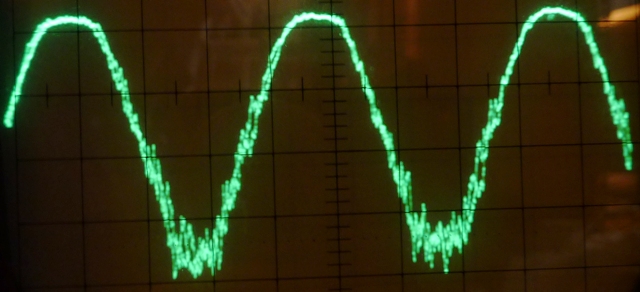

      Jetzt messe ich gerade am G1 der EC"L"80: Bei abgehängtem C113 liegen die vollen Sinusspannungen aus dem Netzteil (herabgesetzt durch die Spannungsteiler an der Wippe 50K, 50K nach Masse, 250K) von 15Vss in der jeweiligen Phasenlage an, der Motor läuft dann im Suchlauf mit Schnellaufgeschwindigkeit und ist nicht zu bremsen.
      Die Wechselspannung am Netztrafo müsste demnach ca. 30 Vss betragen, mit den beiden 50K Widerständen an der Wippe wird sie in etwa halbiert, der 250K dahinter hat keinen großen Einfluss, da das G1 der Röhre nur eine Belastung von 1M darstellt.
      Am Ausgang des Diskriminators sind - beim Überfahren eines Senders - die 50 Hz Korrektursinussignale, überlagert mit der Demod. NF zu sehen.
      (Div. = 2V)
      Erst, wenn C113 verbunden ist, reduziert sich die Geschwindigkeit auf Suchlauftempo, und das auch ohne Signal. Also wird der (Wechsel)spannungsteiler bestehend aus den Vorwiderständen an der Wippe und - über C113 - 50K + 250K + 250K =550K gebraucht, um das Tempo zu drosseln, die Amplitude der Wechselspannung am G1 ist aber hoch genug, um an den Motor so viel ~ zu bringen, dass die gleichgerichtete Mittelpunktspannung die EAB"C" aufmacht und der Magnet hält.
      Belaste ich das G1 der ECL nun noch mehr - z.B- mit 100K nach Masse, fünktioniert das nicht mehr: An der Anode der ECL stellen sich nur noch 150Vss ein, der Motor läuft zu langsam, die Selbsthaltung ist unterbunden.

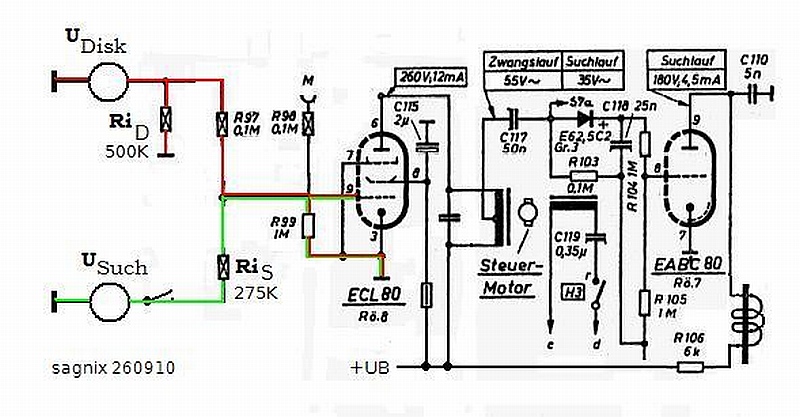

      inzwischen sehe ich das anders:
      Fall1: Der Widerstand hat 50K wie im Schaltbild. Der Steuersinus aus dem Netzteil wird an der Wippe mit 50K und 50K nach Masse geteilt, dann über 250K für den Suchlaufbetrieb abgenommen. Dann geht er ans G1 der ECL, läuft von da über den 0,1µ und den 50K plus die beiden 250K nach Masse. Wird also mit gesamt 550K (über den C) nach Masse belastet.
      Fall2: Der R sei jetzt 100K, die Belastung nach Masse ist jetzt Rges. 600K, die ECL wird mehr aufgesteuert, der Motor bekommt mehr Saft, läüft ein wenig schneller, die Selbsthaltung funktioniert sogar eher besser!
      Nur im Fall Messpunkt M an Masse, beträgt die gesamte Belastung rund 86K (Rges aus 100K und 600K).
      Die Korrekturspannung aus dem Dislkriminator ist hier immer außen vor. Ich habs getestet mit C113 abgehängt und G1 mit 100K nach Masse belastet - Motorspannung fällt auf 150Vss, Magnet fällt ab.
      Das Ausgangssignal desDiskrimininators kann die Selbsthaltung nicht ermöglichen sondern nur stoppen, wenn nämlich ein gegenphasiges 50Hz Signal am G1 der ECL überlagert wird.

      Hallo allerseits,
      da ich mich seit "Tagen" mit den Saba Automatiken beschäftige möchte ich versuchen die Vorgänge noch einmal zu verdeutlichen und zu ergänzen. Dazu soll auch das folgende Bild beitragen: darin sind die steuernden Spannungen (Gitterkreis) der ECL80 Pentode mit ihren Innenwiderständen eingetragen. C113 ist weggelassen, der Arbeitspunkt stehe optimal.
      Bei Suchlauf wird über Ris (275K) eine 50Hz Spannung aus dem Netztrafo eingespeist. Diese Spannung wird vom Gitterableitwiderstand R99//R97+Rid (also mit 375K) "belastet". Die resultierende am Gitter1, Rö8, wird nun von dieser verstärkt und im Anodenkreis wird ein Teil dieser Spannung positiv gleich gerichtet und zum Ansteuern dem Gitter der Relaisröhre zugeführt. Der Suchlaufmagnet zieht an. Wird jetzt aus irgendeinem Grund die ~Spannung an der Anode zu gering, wird die Relaisröhre von der über R105 zugeführten negativen Spannung gesperrt.
      Dies kann z.B. geschehen, wenn man den Messpunkt "M" an GND legt; jetzt wird durch den zum Eingangswiderstad parallel liegenden 100K die Eingangsspannung am Pentodengitter soweit heruntergeteilt, dass die gleichgerichtete Spannung im Anodenkreis die Relaisröhre nicht mehr leitend hält. --- das wäre aber der (ein) "Störfall".
      Im Normalfall läuft jetzt der Automatik-Motor solange, bis sich ein Sender "nähert"; dieser Sender bewirkt, dass am Demodulatorausgang die vorher aufmodulierte 50Hz Spannung mit um 180° gedrehter Phase der Suchlaufspannung entgegenwirkt, so dass jetzt die Spannung am Steuergitter der Pentode stark absinkt. Dadurch wird einerseits der Motorlauf (bis zum Stillstand die Phasenlage der aufmodulierten Hilfsspannung steht noch auf "Sender abweisen") verlangsamt und zum anderen wird die "Haltespannung", der Relaisröhre unterschritten. Jetzt fällt der Suchkontaktsatz ab und polt die 50Hz Modulatorspannung so um, dass sie die passende Phase zur Scharfabstimmug aufweist. Ab jetzt erfolgt die von uns so geliebte Scharfabstimmung motorische Scharfabstimmung.
      Siehe auch: http://saba.magnetofon.de/showtopic.php?threadid=3664 ---(post525 - Seite22)
      die Größe des Signals am Demodulatorausgang bzw. G1 der ECL muss stimmen, damit die Selbsthaltung steht. Da sind wir uns einig.
      Der Mechanismus ist:
      1. Schaltwippe gibt Sinus auf das G1 der ECL,
      2. ECL steuert mit 50Hz durch und der Motor bekommt Spannung
      3. Motorspannung wird mit GR3 gleichgerichtet
      4. Das G1 der EABC wird von -8 auf 0V hochgezogen
      5. EABC schaltet durch
      6. Magnet hält, der Sinus aus dem Netzteil bleibt damit auf das G1 der ECL durchgeschaltet.
      Das alles funktioniert auch ohne den Demodulator und auch wenn gar keine Empfangssignale da sind, der Demodulator also am Ausgang 0V hat.
      Es funktioniert nicht, auch da sind wir uns einig, wenn zuviel G1 Input an der ECL (über 100K) vernichtet wird.
      Wenn jetzt die Abstimmung zum Beispiel von links auf eine Sender stößt, ist dieser für den Demod zunächst "nach links verstimmt - er gibt einen Sinus ab, der so gerichtet ist, dass der Motor nach rechts drehen soll. Das tut er aber sowieso da der Suchlauf ja gerade nach rechts fährt. Der Demod gibt einen Sinus aus, der mit dem von der Steuerwippe am G1 liegenden gleichphasig ist. Nichts passiert.
      So geht es weiter bis der Sender in seinem Optimum überfahren wird, der Zeiger schon leicht rechts davon steht.
      Im Optimum war der Demod Ausgang 0V, jetzt steigt seine Ausgangsspannung wieder aber mit umgekehrter Phasenlage, die der Richtung "links" entspricht. Dieses Gegenphasige Signal überlagert sich dem nach wie vor von der Wippe kommenden Sinus und - da 180° phasenverschoben - löscht diesen zunehmend aus, der Sinus am G1 der ECL wird immer kleiner, die Motorspannung wird damit auch immer kleiner, bis die am GR3 gewonnene Gleichspannung nicht mehr reicht um die EABC durchzusteuern und der Magnet abfällt.
      Erst jetzt ist die Wippe in Mittenstellung un der vorher herrschende Sinus am G1 der ECL abgeschaltet.
      Ab jetzt steuern die Signale aus dem Demodulator allein die Bewegung des Motors.
      Solange also kein Sender erreicht ist, hat der Demod nichts zu melden. Er muss bei einem Sender erst durch eine gegenphasige Spannung die Mutorspannung so weit herunterdrücken, dass die Selbsthaltung kippt, dann kann er regeln.
