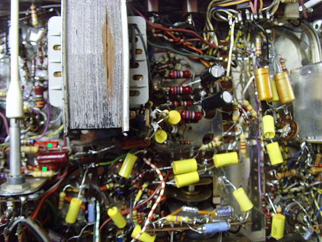

      Ich habe noch versteckt 3 knallrote axiale Frako-Elkos (1µ/350V) im Gerät entdeckt. Ist es ratsam, diese auch durch aktuellere Modelle zu tauschen oder machen die üblicherweise keinen Ärger? Dasselbe im Gehäuse: am HT ist auch ein solcher Frako angelötet: 10µ/12V. Soll ich den auch tauschen?
      Sonst habe ich alle Wackelkandidaten ausgewechselt (bis auf die grossen Elkos und den Selengleichrichter).

      Da Du die Kondensatoren sonst alle erneuert hast, solltest du die letzten 3 ruhig auch noch ersetzen.

      Ja genau Peter, einen bipolaren hatte ich gerade eben besorgt (2,80€: ganz schön teuer der Hund). Allerdings finde ich noch keinen adäquaten Ersatz für die 1µ/350V axialen Kondensatoren, beim Bürklin haben sie nur die radialen mit vergleichbarer Spannungsfestigkeit, das will ich vermeiden.
      Muss der Volker wieder ran ;)
      lightningivi postete
      Ich sehe gerade Volker hat die auch erst ab 2,2µ/450V.

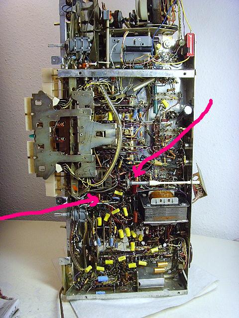

      die 2 sind es:
      Kann man die Kapazität auf 2,2µ erhöhen?
