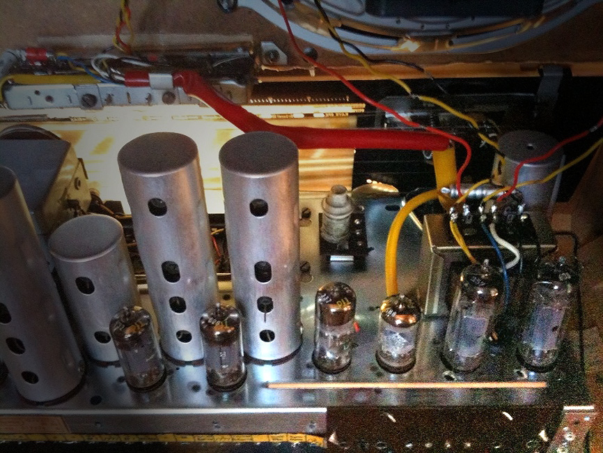

Ist alles halb so schlimm. Immer einen nach dem anderen auswechseln. Position und Lötkontakte genau merken bzw. markieren. Dann den neuen rein und danach Gerät einschalten um zu sehen, ob er noch geht. Wenn man einen fehler gemacht hat, weiß man sofort wo! So geht es dann weiter bis alle nach und nach ausgewechselt sind.
Danach kommen noch diverse kleinere Elkos dran. Die sollten auch gewechselt werden.
Danach die Spannungen im Netzteil prüfen. Sind sie zu niedrig, muß der Gleichrichter getauscht werden. Brummt es, sind die Lade- und Siebelkos dran.
Aber jetzt erstmal eins nach dem anderen!Gruß Heino - der Unkaputtbare -

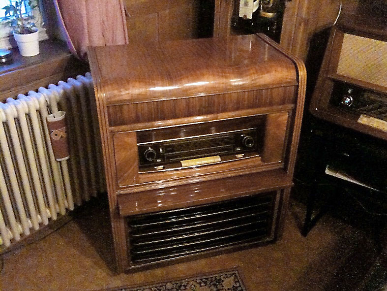

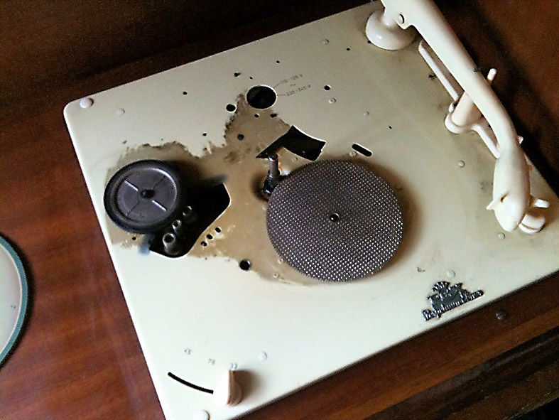

in der Zwischenzeit habe ich die Truhe und den Plattenspieler gereinigt. Interessant, was da unter einer dicken Staubschicht zum Vorschein kommt. Den Plattenspieler habe ich entfettet und neu geschmiert. Dann noch eine neue Nadel montiert und schon lief der Dreher in alter Frische.
und so sieht das am Schluss aus.
