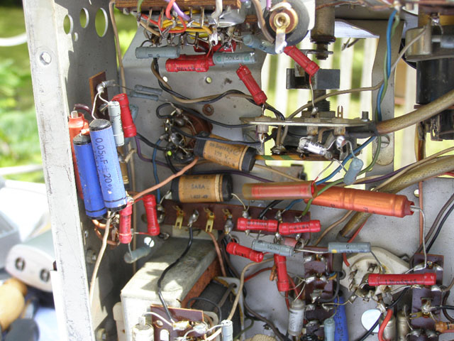

die Bauteile habe ich bestellt. Sobald diese eingetroffen sind, gehts an die Arbeit mit dem Lötkolben!
Mit dem Sendesuchlauf hatte ich ein Problem. Beim Suchlauf auf die linke Seite wurden die meisten Sender einfach "überfahren". Ich habe zuerst eine neue EF86 eingebaut, was jedoch keine Verbesserung brachte. Dann die EABC80 (RSD raus, Valvo rein) gewechsel mit durchschlagendem Erfolg. Jetzt funktioniert der Suchlauf in beiden Suchrichtungen perfekt.
Die ersetzte EABC80 war eine ungebrauchte Röhre NOS und trotzdem funktionierte der Suchlauf damit nicht einwandfrei. Spielt es nun tatsächlich eine Rolle ob ich eine Röhre von Valvo oder RSD nehme?
Gruss Peter
