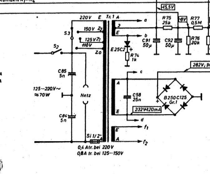

      bloß nix verwechseln: In Deinem Bild ist ein abgeschirmter Kondensator am Lautstärkeregler zu sehen. Der wird durch einen ganz normalen Kondensator z.B. aus der "gelben Serie" ersetzt.
      Bei Ivica geht es gerade um den Entstörkondensator im Netzeingang. Hier sind die strengeren Anforderungen an die Selbstheilungsfunktion, extreme Impulsfestigkeit etc. zu beachten.
      Eins hat mit dem Anderen nichts zu tun, auch wenn bei beiden Kondensatoren hier zufällig ein gelbgrüner Anschluss im Spiel ist.
      ..... dann sollte er sich aber nicht über einen lauteren 50 Hz Netzbrumm im Lautsprecher wundern. Je nach Radio / Schaltung kann der um Einiges ansteigen. Nicht umsonst hat SABA (und auch andere Hersteller) dort einen abgeschirmten Kondensator vorgesehen; falls nicht notwendig, hätten die sich die Mehrkosten gerne gespart.
      Katholische sommerliche Grüße aus dem Pfaffenwinkel Wolfgang
      Christopher hat vollkommen Recht, dieser Kondensator braucht keine Abschirmung. In all den Jahren, in denen ich mich mit der Überholung von Röhrenradios beschäftigt habe, hatte ich erst ein einziges Radio, ein WIII, bei dem diese Abschirmung notwendig war. Wer allerdings meint, er müsse den Kondensator abschirmen, kann dies doch ohne großen Aufwand praktizieren. Entweder verpasst er dem Kondensator eine entsprechende Drahtwicklung, die er dann an Masse legt oder er besorgt sich Kondensatoren mit einem Metallmantel, diesen kann man dann direkt an Masse legen. Auch Saba hat viele äußerst überflüssige Dinge in die Radios hineinkonstruiert, die vollkommen überflüssig sind. Ich denke dabei vor allen Dingen an diese vermaledeite Automatik, die ja nun wirklich niemand wirklich braucht.

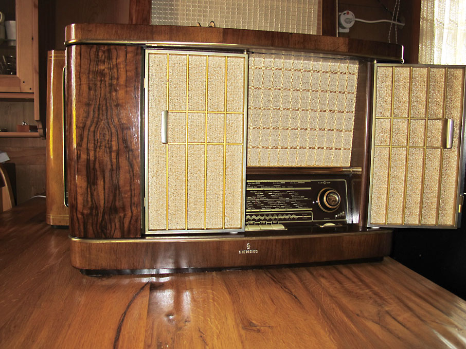

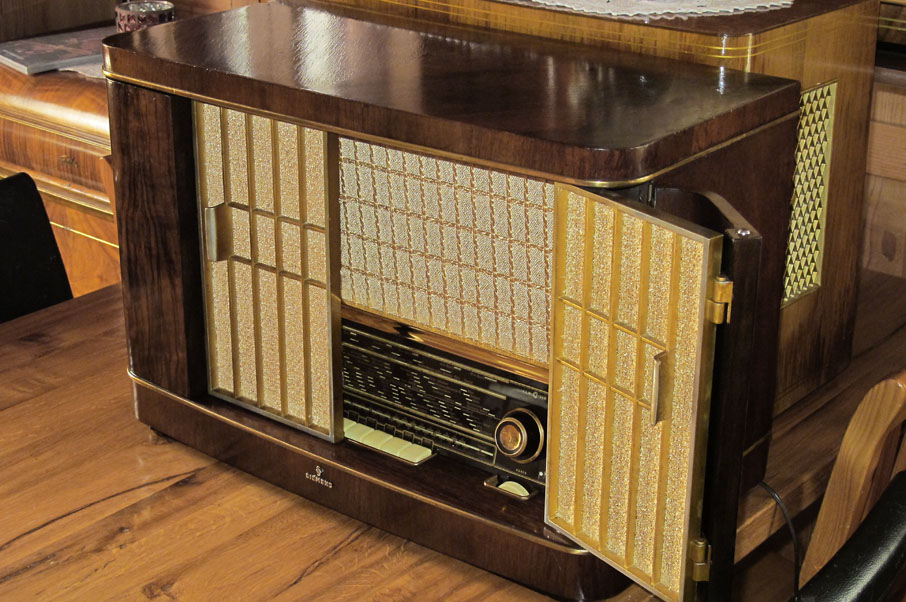

      während ich auf die Teile für meinen SABA warte, habe ich mich mit meiner Siemens-Schatulle beschäftigt. Leider nicht das beste Bild; werde das aber noch nachholen.
      Ich weiss, es ist kein SABA Radio, doch möchte ich diesen hier vorstellen. Und zwar geht es mir um den Lack. Ich habe nun schon einige Mittel ausprobiert, war aber mit dem Ergebnis nicht wirklich zufrieden.
      Ich habe nun ein Mittel gefunden, dass einfach zu verarbeiten ist und ein sehr schönes Resultat ergibt. Mein Schatulle wies im Lack sehr viele feine Risse auf. An einigen wenigen Stellen war der Lack abgeplatzt. So habe ich zuerst diese Stellen mit dickflüssigem Bootslack ausgefüllt und nach dem Trocknen leicht angeschlieffen. Anschliessend habe ich das gesamte Gehäuse mit Gartenmöbel-Oel behandelt. Das geht so einfach. Mit einem feinem Lappen das dünnflüssige Oel auftragen und 6 Stunden warten. Diese Prozedur noch zweimal wiederholen und das Radio strahlt wieder wie neu. Es gibt einen wunderschönen Glanz ohne "fettig" zu wirken. die feinen Risse sind versiegelt und fallen überhaupt nicht mehr auf. Die Oberfläche ist fühlt sich sehr fein an, wie poliert.
