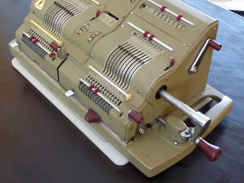

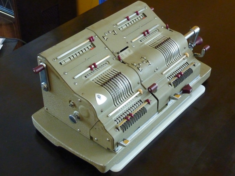

      Heute freue ich mich über das schönste Osterei aller Zeiten. Auf einem Flohmarkt habe ich eine Brunsviga Doppelrechenmaschine, Modell D-13R-2 entdeckt:
      Von der gleichen Firma habe ich ein anderes Modell, das ich sogar einige Zeit im Büro stehen hatte (für den Fall, dass die EDV mal wieder ausfällt :grins: ), daher bin ich auf die Dinger sensibilisiert. Der Verkäufer hatte wenig Ahnung, was er da hat und nachdem das gute Stück stark verdreckt und nicht gangbar war, hab ich´s für 50 Euro bekommen.
      Leider habe ich kein "vorher"-Vild gemacht, das Ding sah aus wie ein altes Küchenradio. Über und über mit öligem Dreck versaut. Nach einer gründlichen Dusche kam die Ursprüngliche Farbe zum Vorschein. Drehen ließ sich aber immer noch nichts. Den Fehler konnte ich dann in Form eines festgerosteten Sperrhebels lokalisieren und beheben. Nun läuft sie wieder! Leider fehlt an der linken Seite eine Kurbel für die Löschung der Einstellwerke, sonst ist sie bis auf eine Gummikappe am Wendegetriebehebel komplett.

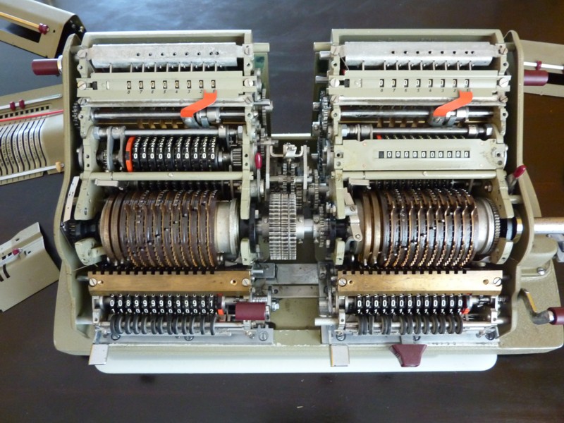

      Hier noch ein Foto ohne Blechkleid:

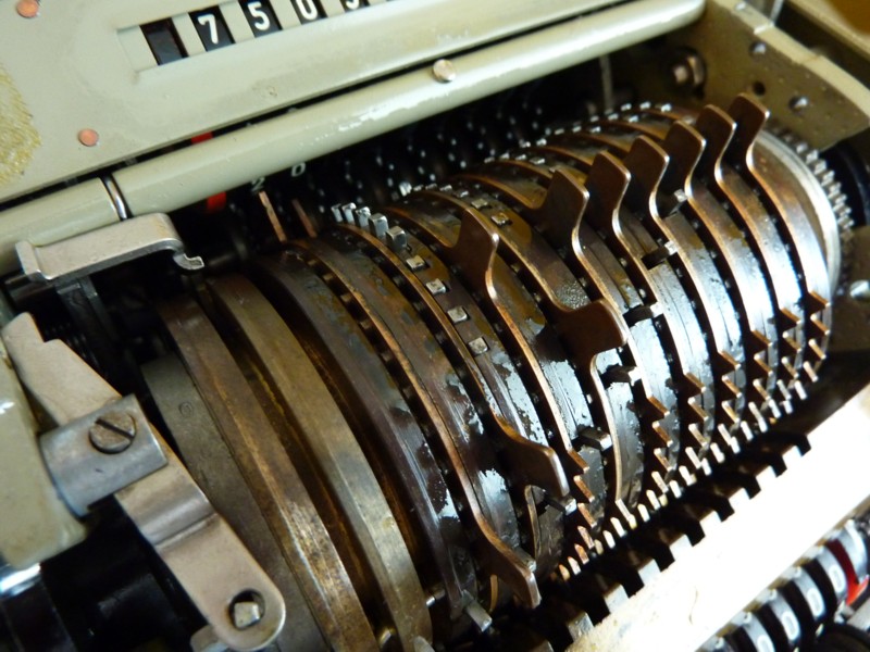

      Und hier das Kernstück:
      Die Sprossenräder, Zahnräder mit variabler Zähnezahl. Mit kleinen Schiebern wird die Ziffer eingestellt, dabei fährt eine entsprechende Anzahl Zähne aus der Trommel. Am Bild sind schön vier noch nicht ausgefahrene Zähne zu erkennen, diese Trommel steht also auf Ziffer 5.

      Leider hat meine Maschine doch einen Defekt. an Zwei Stellen im linken Resultatenwerk (die unterste Ziffernreihe) funktioniert der Zehnerübertrag nicht immer. Vermutlich steckt hier noch Dreck, der irgendein Hebelchen blockiert.
      Beste Grüße, Jörg
      Hallo zusammen!
      Ich konnt ees nicht lassen und habe versucht, die Zehnerübertragung durch intensivspälung mit Spiritus wieder gangbar zu machen. Kein Erfolg. Schließlich hab ich das Resultatwerk ausgebaut und Teilweise zerlegt. Der Zusammenbau war die Hölle! Ungefähr so, als würde man ein AM-Skalenseil mit verbundenen Augen und Handschuhen aufziehen wollen. So viel geflucht wurde am Ostersonntag noch nie! Aber es ist geschafft. Besser noch: Es funktioniert, auch die linke Maschine rechnet jetzt korrekt!

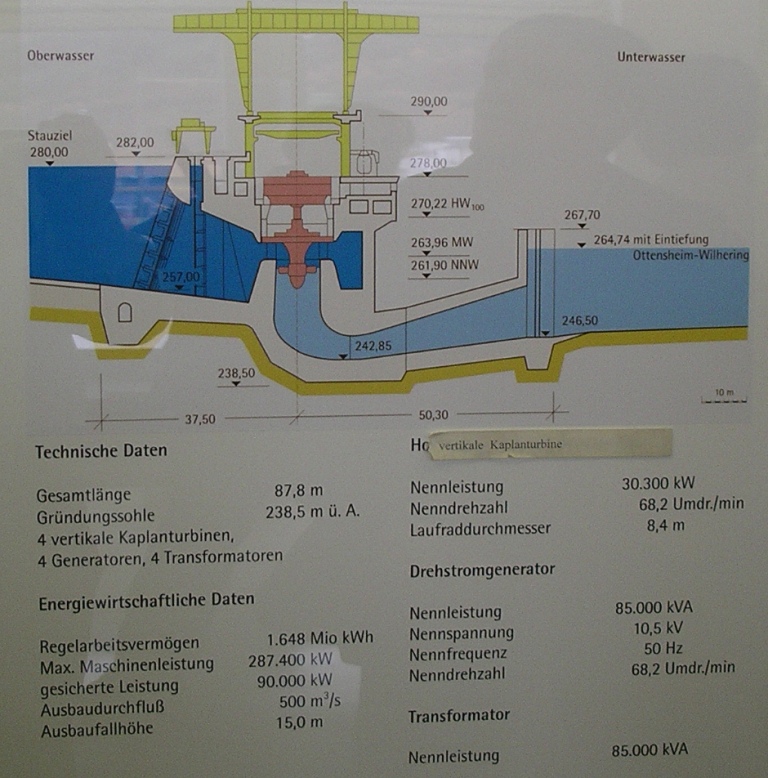

      Kathedralen der Technik- das ist aber schön formuliert und passt auch gut. Ich finde es erstaunlich, wie gut und zuverlässig diese Technik auch heute noch funktioniert. Der erste Satz der Turbinen hat 50 Jahre seinen Dienst getan. Eine davon ist neben dem Kraftwerk aufgestellt. Kavitation an den Schaufeln war der Wechselgrund, nach knapp 400 000 Betriebsstunden, wenn ich das noch richtig weiß. Pro Generator werden 900kW erzeugt.
      Albrecht
      Geht nicht - gibt's doch!
      Sehr interessant, dass man ein Turbine so lange hat laufen lassen. In dem Oberesslinger Kraftwerk ist die Anordnung so:
      http://de.wikipedia.org/w/index.php?title=Datei:Hydroelectric_dam_german.png&filetimestamp=20051013161701
      erklärt auch die liegenden Generatoren auch schön:
      http://de.wikipedia.org/w/index.php?title=Datei:S_vs_kaplan_schnitt_1_zoom.jpg&filetimestamp=20051213113256
