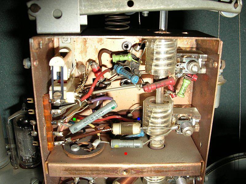

      Hier noch ein Bild des Tuners - beim roten Punkt, das ist der besagte 1kOhm; der blaue punkt kennzeichnet das G2 der EF80 und der grüne Punkt kennzeichnet die Stelle, an welcher die drei Leitungen in den Isolierschlauch führen. An dem 1k muss im Betriebsfall beidseitig eine Spannung >150V anstehen und am G2 ca. 65V - das sind wohl die Spannungen an denen es momentan fehlt, während an der linken Seite des 20kOhm Widerstandes in der Nähe des grünen Punktes auf jeden Fall eine Spannung >150V messbar sein sollte.

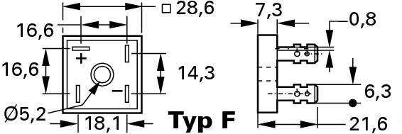

      Bei der Gelegenheit habe ich mir einen vernüftigen Brückengleichrichter heute noch gegönnt, da ich mit der bisherigen Lösung nicht zufrieden war.
      diesen kann man am Gehäuse befestigen, dass nichts mehr frei herumbaumelt und für Kühlung wird so auch zusätzlich gesorgt.
