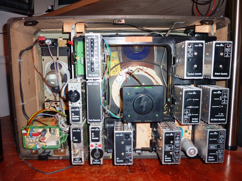

      Vor recht genau 30 Jahren war das sogenannte Büchsenchassis von Grundig aktuell. Der Name Büchsenchassis kommt von den vielen steckbaren Modulen, schön geschirmt in Alublech.
      Der Fernseher ist recht servicefreundlich und konnte sogar von angelerntem Personal repariert werden. Im Bild sieht man es leider nicht, viele Module haben hinten Status-LEDs. Die sollen anzeigen, ob das Modul noch arbeitet oder nicht. Damit werden meist wichtige Spannungen überwacht.

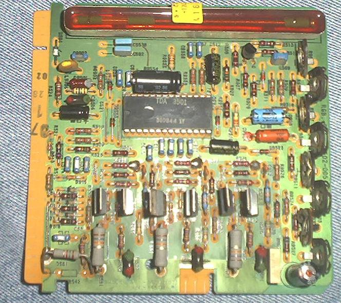

      Wenn Du viele davon auf dem Tisch hattest, kannst Du mir eventuell helfen. Beim Bild fehlt manchmal Blau oder ist recht mager. Die Module sind alle nachgelötet, auch die Bildrohrplatte. Tritt der Fehler auf, ist Blau am Bildanfang noch vorhanden, wird aber rasch "dünner". Das Bild hat dann insgesamt einen Grünstich.
      Hallo Andreas,
      hast Du die Endstufentransistoren für Blau ersetzt? Sie steigen gerne bei bestimmten Temperaturen / Spannungen aus. (TR574 und TR575)
      1 x BF869
      1 x BF870
      Als nächstes kämen die Gainregler und das Farb IC TDA3500 unter Verdacht.
      LEIDER machen auch die 30AX (A66-540X) Bildröhren häufig Ärger. Dann sollte der Blaufehler ggf. auf Klopfen am BR-Hals reagieren.
      Die G2 der BR kannst Du auch prüfen (Pin 5 für blau)
      Nicht gut sieht es nur aus, wenn es an der BR liegt!
      Zum Testen kannst Du alle 3 Kathodenanschlüsse oben am Farbbaustein abziehen und im Betrieb einzeln an Masse legen. Dann siehst Du bei den einzelnen Farben, was emissionstechnisch noch drin ist. Wenn alle Farben in etwa gleich intensiv leuchten, sind Röhre und die G2 Spannungen in Ordnung. Dann käme das TDA 3501 an die Reihe.
      Es sind natürlich auch ungewöhnlichere Fehler wie defekte Widerstände in der Blau-Endstufe denkbar.
      Ich habe die Farbbausteine seinerzeit immer repariert und "if memory serves me right" waren in aller Regel Endstufentransistoren oder eben das TDA defekt - dort sind ja die Treiberstufen und alles andere drin.

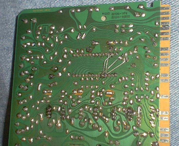

      Ich vertausche jetzt mal die Ausgänge des TDA3501, 26 und 27 gegen 4 und 5. Wenn dann der Fehler wandert, sollte es der TDA3501 sein. Einen echten Bildmustergenerator habe ich nicht, jedoch ein ähnlich Gerät, was mir ein festes Bild liefern kann.
      Da ist nichts parallelgeschaltet, sieht eventuell so aus.
      Die Verbindungen sind direkt am Lötauge unterbrochen. Die Pins sind frei und mittig in den Pads. Die Verbindungen sind jeweils vom freien Pin zum anderen Pad. So Lötereien bekomme ich noch hin, wenn ich als Kurzsichtiger die Brille abziehe, Übung vom SMD-Löten...
      Momentan ist kein Fehler erkennbar, abgesehen von vertauschtem Rot und Blau. Es sieht schon etwas seltsam aus, wenn die Gesichter blau sind. Blau ist jetzt durchgängig vorhanden. Zum Rot kann ich noch nicht viel sagen, ist auch vorhanden. Mir ist aber ein weiterer Fehler aufgefallen, das Bild ist etwas streifig und es gibt manchmal kleine Fahnen. Die sind aber nicht bunt, sondern "schwarzweiß". Es sind nicht die bunten Fahnen, die man von einem müden Bildrohr kennt. Ich gehe jetzt stark davon aus, daß es der TDA3501 ist oder nähere Umgebung. Allerdings werde ich noch etwas abwarten, bis ich den zuvor beschriebenen Fehler auch deutlich in rot sehe.
      Rot zeigt jetzt auch den Fehler!
      Leider ist keine Aufnahme mit der Knipse gelungen. Ich hatte eine Nachrichtensendung, bei der unten ein Newsticker lief. Da konnte man schön das Rot am Anfang sehen, was immer schwächer wurde und ab etwa 1/3 des Bildes verschwand, gleicher Effekt wie mit dem Blau vor dem Vertauschen der beiden Farben. Jetzt werde ich mal sehen, woher ich günstig einen TDA3501 bekomme, zum Glück gibt es die Dinger noch.

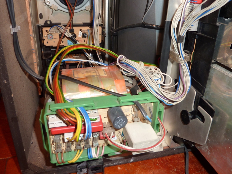

      Heute habe ich von meinem "Eleganz" einmal die Rückwand entfernt.
      Netztrennung durch Netztrafo(!):
