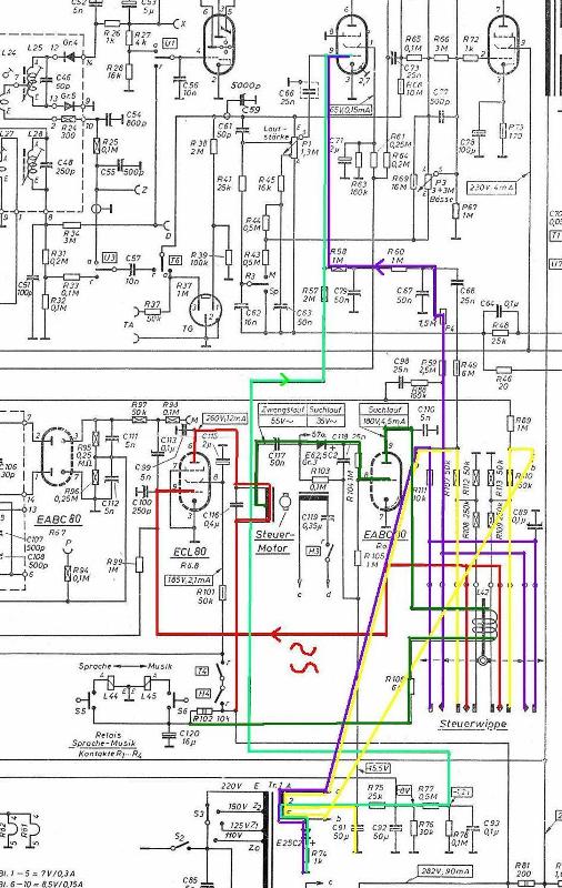

      wie schon im anderen Thread angesprochen, habe ich nach der Restauration meines Meersburg 7 Chassis noch ein kleines Brummproblem, welches ich hier thematisieren möchte.
      Nach dem Tausch aller Teerkondensatoren hatte ich ein monotones 50Hz-Brummen auf den Lautsprechern. Das Brummen hat seinen Ursprung eindeutig im NF-Bereich: Beim Drehen am Lautstärkeregler ändert sich nichts, der Bass-Regler führt zu einer Dämpfung, nach dem Ziehen der EF86 ist es ganz weg.
      Nach einigem Rumprobieren konnte ich das Brummen immerhin auf die Gittervorspannung der EF86 zurückführen. Nochmal eins weiter bin ich bei R58 gelandet; über diesen Widerstand wird, so wie ich das verstanden habe, die EF86 im Suchlauf stumm geschaltet. Der letzte Stand ist der 6M Widerstand R49. Wenn ich diesen einseitig ablöte, dann ist das Brummen weg.
      Interessanterweise läuft das Radio auch mit abgetrenntem R49 einwandfrei. Der Suchlauf funktioniert und auch die Stummschaltung läuft (über das Poti P4). Als einziges fällt mir auf, dass der Suchlauf im UKW Bereich nur schwer über starke Sender drüberkommt, ich muss also kurz den Zwangslauf antippen damit der Suchlauf in Schwung kommt.
      Hat jemand eine Idee was die Kombination R49 und C68 in der Schaltung bewirkt? Welche Spannung muss ich am Punkt "a" (geht direkt auf eine Trafowicklung) messen?
      Hier nochmal der komplette Schaltplan (ca. 1 MB):
      mkamper.de/temp/Saba_Meersburg_7-Schaltplan.jpg
      Vielen Dank für eure Hilfe.
      Michael

      Dann fangen wir mal mit der Diskussion an:
      Ich habe im Schaltbild die rudimentären Signalwege gekennzeichnet. Die Wicklung A-2-E des Netztrafos stellt einerseits eine negative Gleichspannung an "2" (-15,5V) und an "a" zur Verfügung, andererseits eine Wechselspannung von um die 30V zwischen "E" und "A".
      Die Gleichspannung von -15,5V an "2" dient der halbautomatischen Gittervorspannungserzeugung. Ihr Verlauf für die NF-Treiberröhre EF86 ist hellgrün markiert, ausgehend von -1,2V hinter R77.
      Um die Stummschaltung beim Suchlauf in eine der beiden Richtungen zu realisieren, wird die Gleichspannung an "A", violett gekennzeichnet, über die äußeren Kontakte der Schaltwippe ebenfalls dem G1 der EF86 zugeführt, überlagert dort die reguläre Vorspannung und sperrt die Röhre.
      Die an den Anschlüssen "A" und "E" liegende Wechselspannung hat, da die Mittenanzapfung "2" über die Siebelkos wechselspannungsmäßig an Masse liegt, gegenüber Masse eine bei "A" um 180° phasenverschobene Lage gegenüber "E" Ihr Verlauf ist gelb gekennzeichnet.
      Diese gegensätzliche Phasenlage wird zur Steuerung des Automaticmotors in seine beiden Drehrichtungen verwendet:
      Wie man am roten Verlauf sieht, gelangt die (gelbe) Wechselspannung entweder direkt beim Zwangslauf oder geschwächt über einen Vorwiderstand beim Suchlauf, über die inneren Kontakte der Wippe (dann rot) in der gewünschten Phasenlage auf das G1 der EC"L"80. Dort wird die Steuerwicklung des Motors angesteuert, der je nach Phasenlage des Steuersignals bezogen auf die Phasenlage der an "c" und "d" liegenden "Hauptwicklung" in die eine oder andere Richtung losläuft.
      Die Selbsthaltung der Wippe ist dunkelgrün markiert.
      Der Suchlauf stoppt, wenn die Auswertung des Empfangssignals in den vorgeschalteten Filtern über Rö7 ein Signal an das G1 der EC"L"80 führt, welches das (rote) Signal wirkungslos macht. (Diesen interessanten Mechanismus sollte man getrennt betrachten.)
      In jedem Fall stoppt der Motor, die Selbsthaltung wird wieder ausgelöst.
      Soweit zur groben Funktion, wie sie sich dem Betrachter bei flüchtiger Ansicht der Schaltung aufgdrängt.
      Einige Details sind aber noch offen: Wozu dienen die fast symmetrischen RC-Glieder C68/R49 und C98/R69+P4? Was wird mit P4 eingestellt?
      Soll hier duch eine exakte Überlagerung der gegenphasigen Wechselspannungsanteile ein Brumm auf dem G1 der EF86 neutralisiert werden? Meine erste Idee war, dass man mit den beiden RC Gliedern, von denen eines mit P4 abgeglichen werden kann, ein Brummminimum einstellt.
      Die Verzögerung der Stummschaltung jedenfalls erfolgt über C89, C67 und C79.
      Aber jetzt sind erst einmal die Fachleute mit Korrekturen und Ergänzungen dran...
      => kann man alles erkennen oder soll ich das Schaltbild größer einbinden?
      Achim, vielen Dank für diese sehr anschauliche Analyse der Automatikschaltung!
      Ich muss mich entschuldigen, ich habe doch noch einen verirrten Kondensator gefunden. C98 hing an Masse, statt über R89 an "b". Da habe ich beim Kondensatortausch wohl geschlafen. Zu meiner Verteidigung muss ich sagen, dass bis auf das Brummen (dass mit dem Entfernen von R49 ja wieder verschwand) keine Funktionsbeeinträchtigung auftrat.
      Der entscheidende Tipp war deine Idee zur Brummneutralisation. Den C98 hatte ich damit schnell in Verdacht. In der Tat lässt sich auch durch P4 das Brummniveau minimieren. Ein Optimum werde ich aber noch mit einem Helfer bestimmen müssen, ich schraube ungern blind im laufenden Gerät rum.
      Was bei mir noch für Verwirrung gesorgt hatte, war der Aufbau der Steuerwippe. Ich dachte, dass die im Schaltplan äußeren Kontakte den Zwangslauf aktivieren. In Wirklichkeit werden diese aber auch beim Suchlauf geschlossen.
      Fehlt noch die Funktion der Leitung die von "b" über R69 zum Steuergitter der ECL80-Triode führt. Ich nehme an, dass die die 50Hz Modulationsspannung? So langsam lichtet sich das Dickicht...
