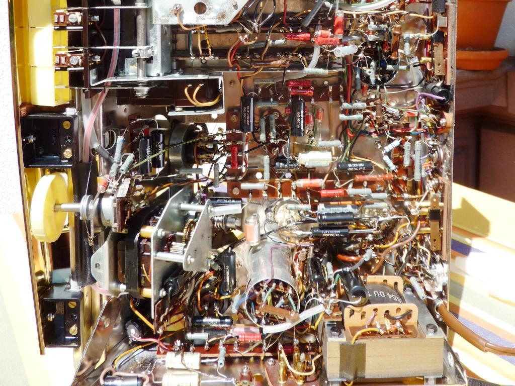

So sieht es jetzt von der Rückseite aus.
Otto, ich hoffe, Du bist ebenso begeistert wie ich, das Radio spielt sicher nicht besser als vor 55 Jahren aber ich behaupte mal, es spielt und klingt genauso gut! Optisch und technisch ist es dank Kupfer, Nickel und Gold sogar noch einen Tick aufgewertet worden
