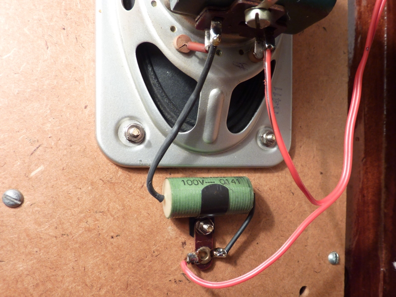

      Letzte Woche konnte ich das Kapitel Lautsprecherbestückung abschließen. Von hinten gesehen links war ja bereits ein 1674CU45 mit der Membran 5248-235 eingebaut, der von hinten gesehen rechte Lautsprecher wurde nun noch durch einen 1674CU40 mit Membrane 5248-30 ersetzt, womit die Originalbestückung wiederhergestellt ist.
      Dann habe ich noch den etwas zu monströsen Kondensator für die 3D Lautsprecher gegen einen NOS MKT mit 10µF 100V- ersetzt, der mit seinen geschätzten 33V~ gut dabei ist
      und schließlich nahm auch endlich der 2,2 µF Kondensator für die Hochtöner Platz, da nur das Chassis 1674CU"40" die Lötösen dafür aufweist.
      Die Lötstellen sind eine Schande, aber da hatte ich mir so übel die Finger verbrannt, dass es mir gerade egal war :( Das muss nochmal neu gemacht werden...

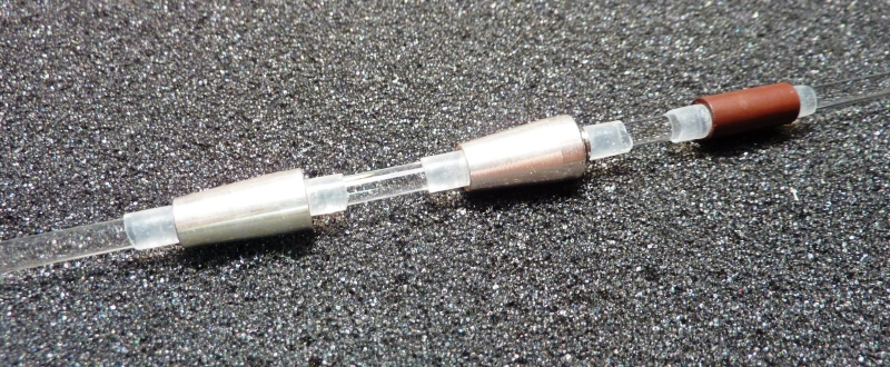

      Zunächst hatte ich die Messingzierblende der Automaticwippe noch einmal abgenommen und ihr einige Karat Au verpassen lassen. Jetzt strahlt sie wieder richtig
      Dann hatte Albrecht (Aller) freundlicherweise einige Variometerkerne für diese UKW-Box in ganz hervorragender Qualität und (mindestens) aufs Zehntel präzise gedreht, die hatte ich dann polieren und mit 40µ Silber galvanisieren lassen.
      Zum Schutz gegen zukünftige Korrosion hatte ich sie jetzt noch ganz fein mit Zaponlack lackiert.
      Was die Befestigung auf dem Glasstab angeht, meine ich, dass meine erste Idee mit den Silikonschlauchstücken die beste war. Die Kerne sitzen unverrückbar fest, von beiden Seiten elastisch unter Spannung gehalten, können aber jederzeit justiert oder wieder vom Stab abgenommen werden. Das Material ist flexibel und alterungsbeständig.
      Die Position habe ich ganz genau vom alten Stab, den ich genau justiert hatte, übernommen.
      Dann den Stab eingebaut und getestet - er läuft besser als der Originalstab, den ich gereinigt und versilbert / vergoldet hatte, der aber durch die vorausgegangene Korrosion an der Oberfläche nicht mehr optimal war.
      Hier ist der alte Stab nochmal zum Vergleich:
      Der Empfang ist jetzt schon besser, obwohl ich noch keine Feinabstimmung des Zwischenkreiskerns gemacht habe!
      Verglichen mit den ursprünglichen, durchkorrodierten Kernen sind dazwischen Welten.
