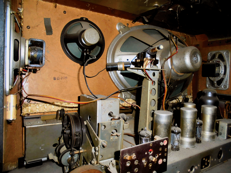

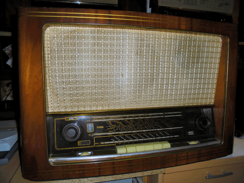

      ich wärme den thread noch einmal auf, weil mir ein sehr schöner MB W5-3D ins Haus gekommen ist.
      Außer Verschleißteilen und mechanischen Problemen läuft er (noch) ohne Revision sehr gut. Das von dir beschriebene hochfrequente Rauschen beobachte ich nicht. Im Gegenteil: das Gerät ist mit der alten Bestückung brummfrei und spielt überzeugend.
      Vielleicht zeigt sich der Bock während der Revision und wenn du möchtest, können wir Spannungen oder Oszillogramme vergleichen, wegen mir auch Experimente am offenen Meersburg machen.
      Defekt ist die Peilantennenverseilung sowie einige Glühlämpchen.
      Ach ja, wo bekommt man noch die kleinen Tastenlämpchen ? Der MB hier hat drei defekte.
