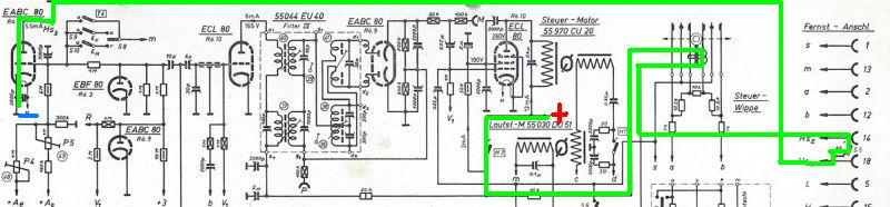

      ich habe beide Enden der Spule verfolgt (schade, dass die Bauteile im Schaltplan nicht gekennzeichnet sind):
      eine (rot) führt über eine 10k (hat den korrekten Wert) zum Drehko und die andere Zuleitung (gelb) führt zur Fernsteuerbuchse zum S5 (Kontaktzungen), wo auch ein 6k zu finden ist, der auch überprüft wurde und korrekten Wert hatte.
      Dort ist auch kaum Spannung zu messen: ca. -0,5V.
      Dann habe ich die einzelnen Drähte von S5 überprüft, wovon einer zur EABC80 zu Pin9 führt (rosa): -0,5V. Irgendwo fehlt hier die Versorgungsspannung?

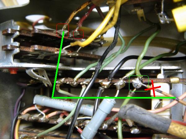

      Beim H3 messe ich an 2 Stellen die 273V (rot/gelb-sw textilummantelt)
      rot führt zum Suchlaufmotor, ge-sw über dem kabelbaum zum Netzteil.
      Insgesamt sehe ich 6 Anschlusszapfenam H3. Direkt unter rot/ge-sw befinden sich 2 Anschlüsse (gelb) dort messe ich ca. die Hälfte: 136V und hintennah am Chassisgehäuse nochmals 2 Anschlüsse: 0V
      Aaalso die 260V müssen an den beiden roten Lötösen sein, die anderen sind im Moment uninteressant. Es gibt dort meist noch mehr Lötösen, die sind aber nur irgendwelche Stützpunkte und gehören nicht zum H3. Schau, dass Du die richtigen 2 erwischst.
      Von dort: Draht zum Motor=o.k, Draht zum Netzteil=o.k.
      Aber es muss von einem der beiden roten Kontate noch eine Verbindung zum 10K existieren und gleichzeitig zum 20K und 50K!

      Ich finde keine direkte Verbindung vom 10k zum H3?
      Ich sehe nur, dass der 10k nur mit einem grünen Anschlussdraht zum Drehko führt.
      Am Gerät wurde vorher schon gebastelt, ich schliesse nicht aus, dass da ein Anschluss weggelötet wurde etc.
