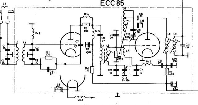

      An der Anode der Oszillator- / Mischertriode liegen 80V, an der Anode der Vorstufe 190V.

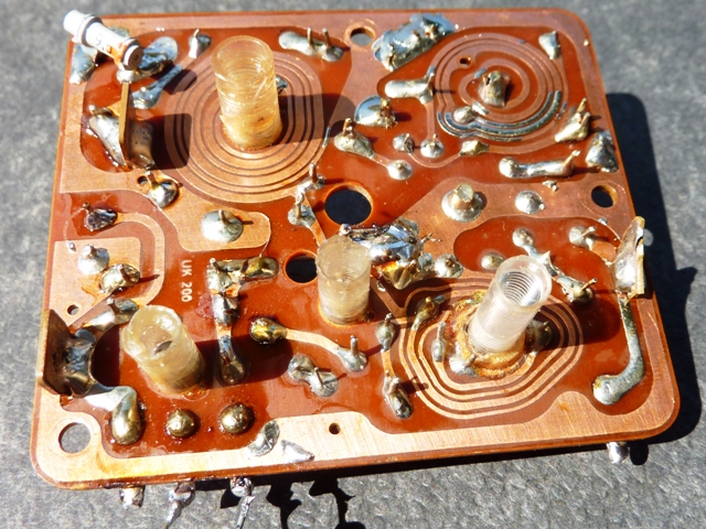

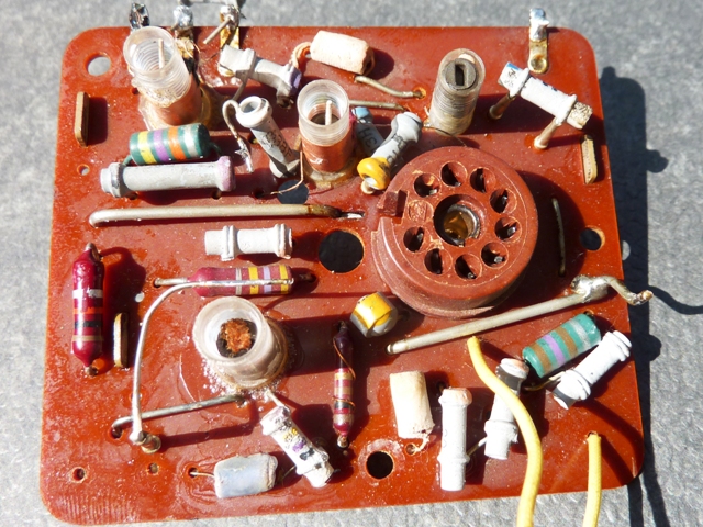

      Hier zunächst das Schaltbild und ein Foto dieser mir nicht sehr sympathischen UKW-Box:
      Die Verklebung der Röhrchen für die Spulenkerne war teilweise locker. Nach einem erneuten Verkleben schien mir der Empfang stabiler, driftet aber immer noch.
      Wo fängt man an zu suchen? Mein Verdacht ist ein driftender Oszillator, aber was ist als Ursache möglich?
      ich vermute auch so etwas - die gesamte Box erwärmt sich sehr stark. Sobald ich z.B. im Bereich des Oszillators Kältespray einbringe, verstimmt sich das Ganze aber durch das Spray und die Kondensationsfeuchte dermassen stark, dass sich keine Aussage treffen lässt.
      Meine Hoffnung ist, dass jemand bei dieser Box, die wohl häufig anzutreffen ist, schon einmal ein solches Problem hatte. Ich will auch nicht in Aktionismus verfallen und ins Blaue Cs tauschen, da man jedesmal die ganze Einheit mühsamst auseinader und wieder zusammenpfriemeln muss. Zudem ändern sich dann Positionen von Beuteilen etc.

      Es stimmt, die ganze Box wärmt sich sehr stark auf, die Kreisinduktivitäten sind teilweise gedruckt und dehnen sich mit dem Basismaterial. Bei Fernseh ZF-Verstärkern hat man auch gerne mit gedruckten Spulen gearbeitet (gerade bei Grundig) aber da sind auch nur 30 - 40 MHz und nicht 100 MHz am werkeln.
      Der Vorschlag von Marcus würde das Problem ggf. lösen, ist aber für ein Gerät dieser Klasse zu aufwendig. Bei TV-Tunern hat man teilweise sogar Leiterplatten aus Keramikmaterial eingesetzt, das hat seinen Grund...

      bei diesem Fehler kommen so gut wie alle Bauteile im Breich des Oszillators in Frage. Angefangen von den bereits erwähnten gedruckten Spulen, dann natürlich alle betroffenen Kondensatoren. Nun ist es so, dass die Bauteile meistens so geschickt bezüglich ihres Temperaturverhaltens aufeinander abgestimmt wurden, dass sich Temperaturänderungen nicht störend auswirken konnten. Das ist auch bei Saba nicht anders - die mussten auch, trotz der Variometeranordnung ihre Bauteile sorgfältig auswählen. Und ich denke auch, dass Loewe keine Geräte auf den Markt brachte, welche von Hause aus mit solchen driftenden Oszillatoren "glänzten".
      Deshalb sollte man auch keine Kondensatoren in frequenzbestimmenden Positionen ohne guten Grund austauschen - und wenn sollte man einen identischen "C" mit dem gleichen TK verwenden - im Prinzip also ein nahezu hoffnungsloses Unterfangen, da heute kaum noch nach TK sortierte Kondensatoren angeboten werden. Man ist daher in solchen Fällen auf originale "Organspender" angewiesen.

      in die Richtung ging auch mein Verdacht. Ich habe sogar eine zweite Box (die einen anderen Fehler hat) aber wer sagt mir, dass die Bauteile dort nicht dasselbe Problem haben. Dann tausche ich mühsam Cs hin und her, verbiege alle Positionen und am Ende hilft es nicht.
      Das Dumme ist, wenn die Platine eingebaut ist, kommt man n i r g e n d s dran.
