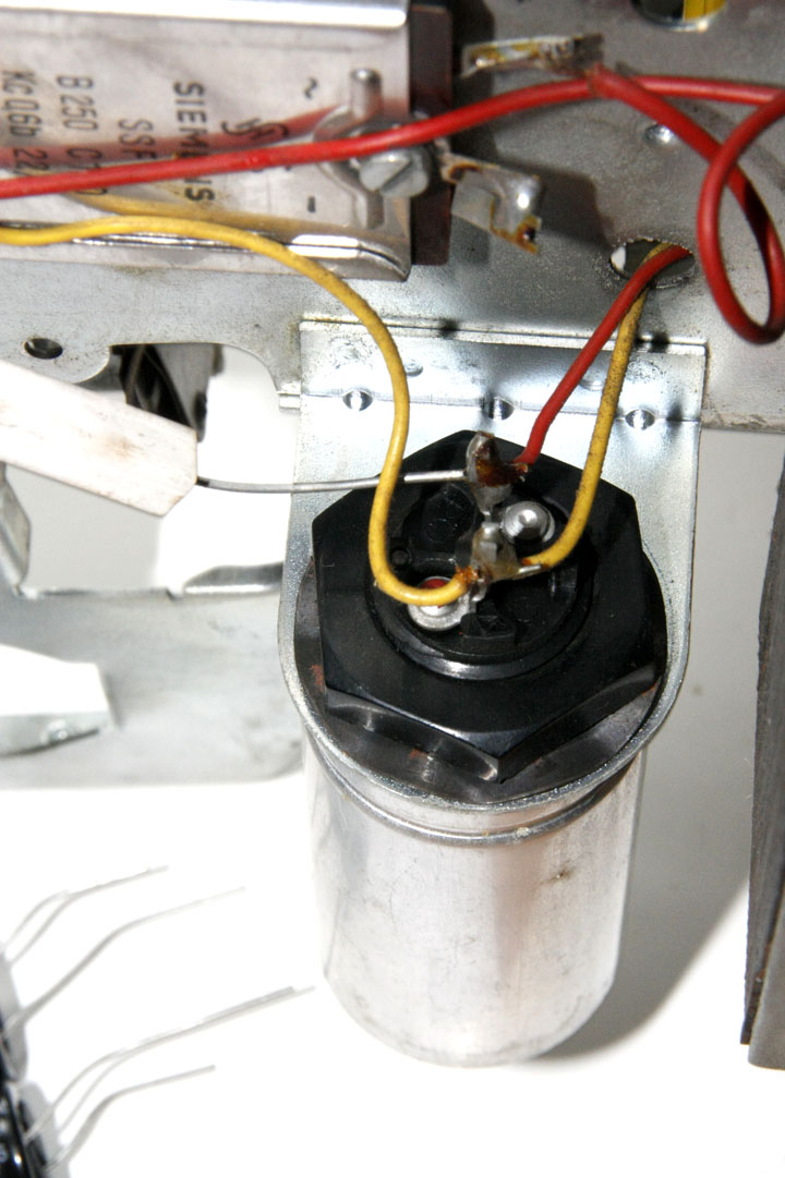

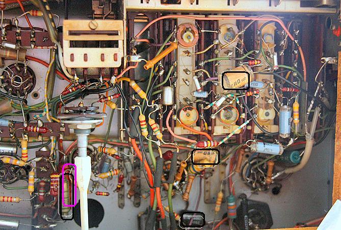

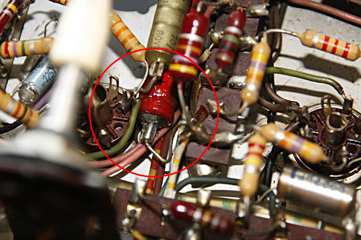

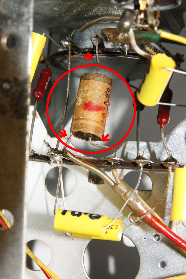

      So, jetzt suche ich schon seit über zwei stunden nach austauschelko im Netz. Die Ero Elkos sind problemlos zu bekommen aber z.B. der Frako- Elko (auf der Abb. im roten Kreis) mit 2 MF und 350/385 Volt, sowie der silbergrüne Saba-Elko (auf meiner Abb. über dem eingekreisten Frako) mit den Werten 5 MF/80 Volt und der silberfarbene mit den Werten 100 MF und 12/15 Volt finde ich nicht.
      Anbei die Auflistung der bisherigen Wechselempfehlungen. Für die rot markierten wäre dankbar für einen Bezugsquellentipp.
      Danke!
      http://saba-forum.dl2jas.com/bildupload/elko.pdf
      mats postete
      Danke!
      Hallo Christian,
      statt des 2µF/350v kannst Du den handelsüblicheren 2,2µF/350V bzw. statt des 5µF den 4,7µF nehmen.
      100µF ist ein sehr gängiger Wert. Die Spannungsfestigkeit kann wie oben bereits erwähnt höher sein, sprich 100µF/100V...
      Alle Elkos kriegst Du bei Bürklin bzw. auch bei Volker (antikradio).
      Die Elkos kannst du, wie Ivica schon erwähnt hat bei Volker kaufen. Wenn du sie da nicht bekommst, aber auch bei Conrad oder Reichelt (ich würde zu Reichelt tendieren, da dort alles nur die Hälfte, manchmal sogar ein Drittel von dem kostet, was bei bei Conrad kostet).
      Die bei der Liste rot markierten Wimas kannst du auch gegen die von Volker tauschen. Der Name der Kondensatoren ist egal, hauptdsache, der Wert und die Spannungsfestigkeit stimmen.

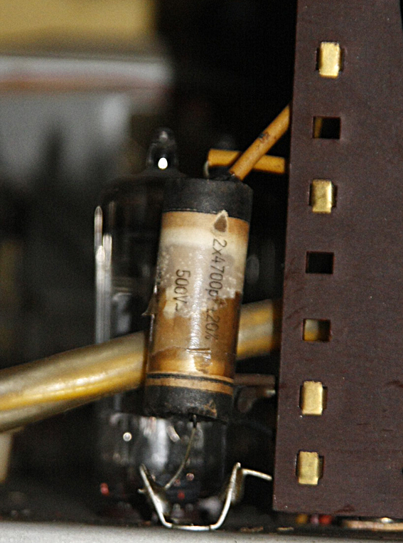

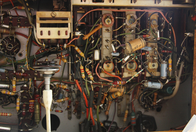

      falsche Begriffe können zu Missverständnissen führen. Werde mich in Zukunft daran halten. Ich habe 1µF mit 1MF gleichgesetzt, das war wohl nicht richtig, ich habe das Zeichen "µ" nicht auf meiner Tastatur gefunden. Im Netz wird allerdings die Größe 1MF mit einem Millifarad angegeben. Was stimmt denn jetzt?
      Anbei ein Bild vom Kondensator mit der unmöglichen Größe, Stimmt da was nicht oder gehört der hier nicht rein?
      Hallo Christian,
      der gezeigte Kondensator ist ein Folienkondensator (Entstörung, heute nur noch selbstheilende Modelle der Typen Y1 bzw. X1 zulässig) mit zwei mal 4700 pF (Picofarad).
      Das Präfix "m" steht für Milli (= 1 Tausendstel, siehe z.B. mA), während M für Mega (1Mio) steht.
      Verwechslungen können hier fatal sein, nicht nur in der Medizin ;)
      Wenn Du mal nicht sicher bist, schau lieber vorher kurz bei Wikipedia nach oder einfach Google bemühen...
      Ebenso bei Bezeichnungen etc. - Sätze wie "Als ich den Kondi an den Bananenstecker gehalten habe, hat die Birne gebrannt und das schwarze Ding ist abgeraucht" wollen wir möglichst vermeiden. Dafür gibt es ja auch Foren.

      Beim abgebildeten Kondensator handelt es sich um einen 2 x 4700pF/500V Entstörkondensator, den Du wie im Post 022 beschrieben durch folgenden Kondensator tauschen kannst:
      Zweipol-XY-Entstörkondensatoren Typ FTCAP J 306 C-A (D105.890)
      Der muß auf alle Fälle sofort ersetzt werden, denn es sieht so aus, als wäre die Teermasse bereits am Auslaufen.

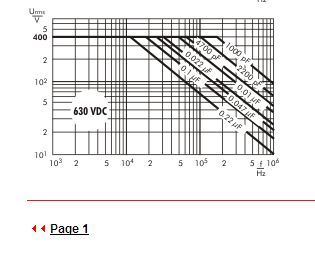

      Kann er hier nicht normale Folienkondensatoren (z. B. WIMA FKP1, 4700pF/1250V-) einsetzen?

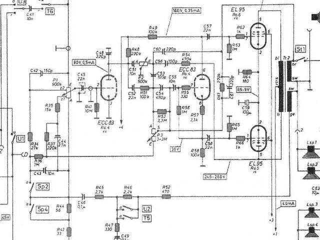

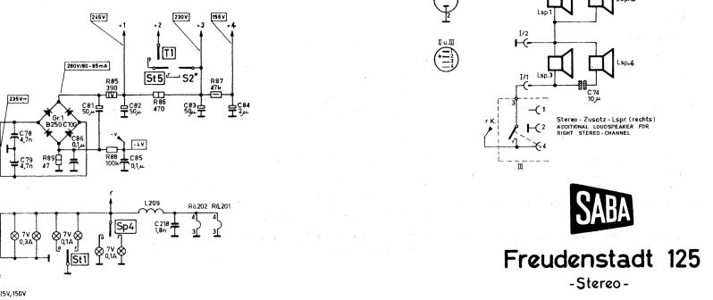

      Das Schaltbild zeigt. 235 Volt eff als Spannung am Trafo dort wo die Kondensatoren liegen.
      es reichen also 400Volt eff der FKP1 630DC/ 400Veff aus.
      Jetzt kann das jedermann uberpruefen ob das wahr ist!
      Ansonnsten ist das lobend zu erwaehnen, was Tobi macht!
      EDIT: da waren halt mehrere am Arbeiten! Das Schaltbild ist nicht meins!

      aus diesem Grund habe ich auch die Empfehlung, FKP (1) zu verwenden, ausdrücklich wiederholt! Da diese Kondensatoren intern eine Serienschaltung aus 2 Kapazitäten haben, ist die Gefahr für den Netztrafo im Fehlerfall sogar beim Durchschlagen einer Teilkapazität nicht gegeben.
      Die genaue Bestimmung der Nennspannung kannst Du natürlich derzeit besser machen, als ich am Strand und ohne Schaltbild ;)
      Daher sicherhitshalber die Empfehlung >1000V.
      ich habe das Schaltbild vorliegen, zwar nicht in bester Qualität, aber ich muss mich erst informieren, wie ich es in den Downloadbereich einbringen kann. Werde mich da mal schlau machen... dann könnte ich noch weitere ein bis zwei Lücken füllen.

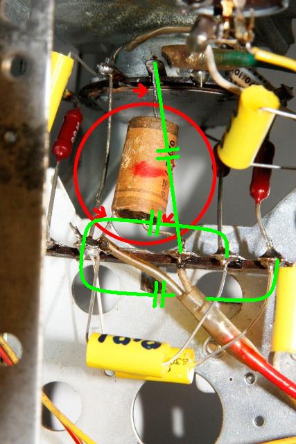

      Nebenbei: Ivicas "Holzauge" hat die halbversteckten Kondensatoren oben links im ersten Bild übersehen.
