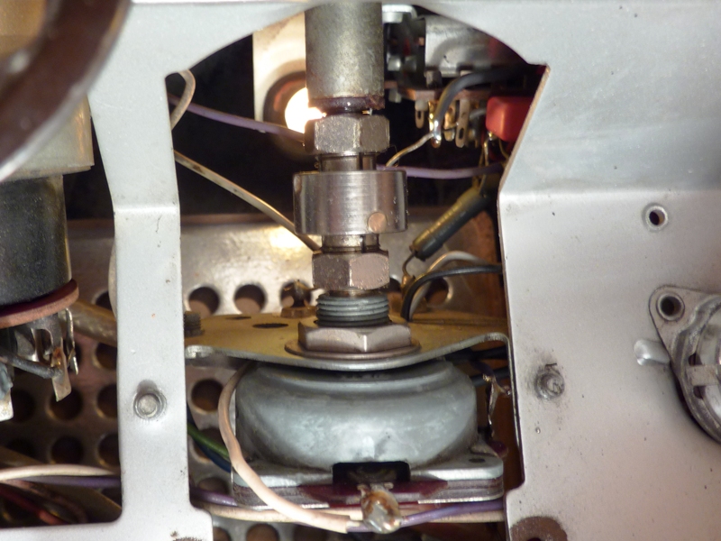

      S300-10T: habe die Kupplungsberichte gelesen und 2 Bilder der meinigen hochgeladen: http://www.greenhillsgf.com/Design/Assets/EBAY/Images/Radios/Saba_300-10T/Kupplung_1.jpg und http://www.greenhillsgf.com/Design/Assets/EBAY/Images/Radios/Saba_300-10T/Kupplung_2.jpg . Werde mich nun an den Ausbau der Welle machen. Sieht so aus, dass der Mitnehmer noch zinkfrassverschont ist (wird er brechen, wenn ich ihn herausschraube?). Die AM seitige Kupplungsscheibe ist lose und ein wenig verformt, die Belaege sind in noch unbekanntem Zustand. Habe noch nicht verstanden, was die Funktion der beiden kaputten Stuecke und deren Schraeubchen in der Mitte, sowie der beiden kleinen Federn ist. Ist das Ding reparierbar? Oder wo kann ich mich nach einer Austauschkupplung umsehen?
      Ich fange mal mit dem zweiten Teil an, weil die Bilder noch im RAM meines Hirnes vorhanden sind:
      Ob der Mitnehmer bricht, wirst du sehen, wenn du ihn löst. So wie er aussieht: nein.
      Die beiden kaputten Stücke aus Zinkdruckguss bildeten mit den beiden Stahlhalbschalen das Gehäuse der Kupplung. Die beiden U-förmigen Stahlfedern haben die Aufgabe, den Mitnehmer hin und her zu "flippen". Dazu dienen die Stellschräubchen in den kaputten Gehäuseteilen.
      Das Ding ist reparierbar, selbst die Beläge kannst du austauschen oder mit Gummilösung griffig machen.
      Austauschkupplung ?? Katze im Sack !! Keiner weiß, wie sie innen aussieht... Ich selbst wollte eine offensichtlich intakte Konstanz-Kupplung einbauen und stellte fest, dass der Mitnehmer zerfressen war. Äußerlich aber topp...:-)

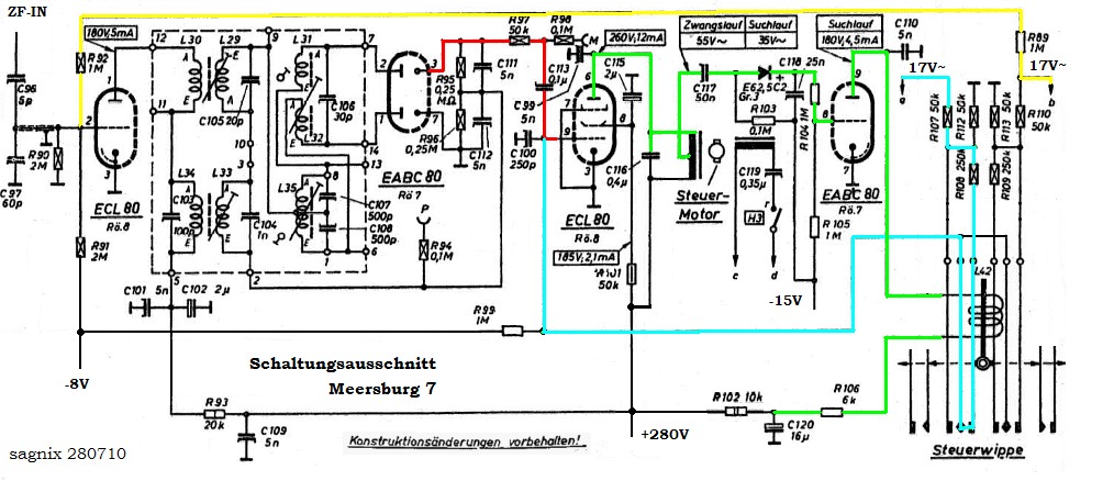

      Hallo Kris,
      hier erst ein kleiner Schaltungsauszug aus dem Meersburg 7 (er sollte mit dem FB8 weitgehend identisch sein) mit kurzer Funktionsbeschreibung.
      Die im Diskriminator demodulierte NF-Spannung (rot) wird von der Motorendröhre verstärkt. Dieses verstärkte Signal treibt nun einerseits den Motor an und wird zum anderen in halber Größe zwischen den beiden Anodenteilwicklungen abgegriffen. Diese Spannung wird positiv gleichgerichtet und über 1Meg dem Gitter der Relaisröhre zugeführt. Die Relaisröhre (Rö7) ist leitend, der Magnet der Steuerwippe hat angezogen. Solange kein Sender gefunden wird ist die Röhre leitend.
      Fällt jetzt ein Sendersignal ein, so dass die Ausgangsspannung des Diskriminators gegen Null geht, wird die ebenfalls über 1Meg zugeführte negative Vorspannung (-15V) wirksam und sperrt die Relaisröhre (Rö7); der Suchlaufmagnet fällt ab und die Steuerspannung des Diskriminators übernimmt nun verstärkt und mit Hilfe des Stellmotors und der mechanischen Abstimmelemente, die Scharfeinstellung und darauf folgende Nachregelung bei möglicherweise driftendem Oszillator vor.
      Bei der eben beschriebenen Schaltungsvariante ist die Abfallschwelle des Suchlaufes weitgehend unabhängig von der einfallenden Senderfeldstärke, Abbruch des Suchlaufes grundsätzlich bei jedem Nulldurchgang des Diskriminators. Bei AM und FM sind die gleiche Kriterien wirksam es gibt nur einen Signalweg.
      Anmerkung: Diese Beschreibung ist noch nicht völlig "ausgereift", sie enthält noch Mängel - ich arbeite weiter daran.

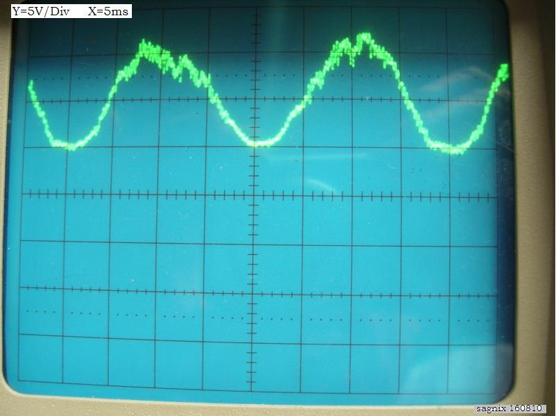

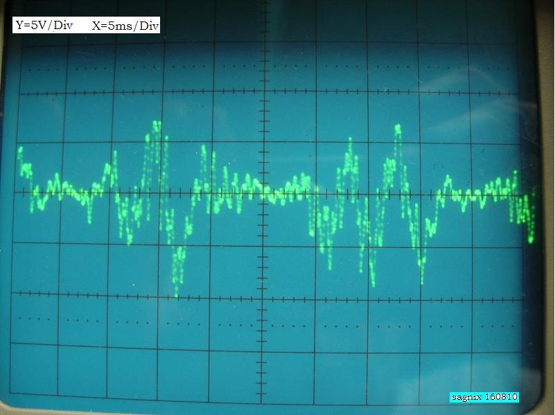

      Ich versuche mich momentan auch mit dem Diskriminator auseinanderzusetzten. Deshalb kann ich dir hier einige Oszillogramme vom Ausgang des Diskriminators zeigen. Sie sind mit einem 10er Tastkopf in Stellung DC direkt vor dem Koppelkondensator (zwischen R97 und R98) zum G1 des Pentodensystems der ECL80 abgegriffen. Die Triggerung steht dabei auf Netz.
      ...dies ist zu sehen , wenn man den Abstimmknopf "gewaltsam" nach links vom Sender wegdreht.

      und dies ist zu sehen , wenn man den Abstimmknopf gewaltsam nach rechts vom Sender wegdreht - auch die Zacken in dem 50Hz Signal sind Reste des Modulationssignales.
      Ich habe bewusst VOR dem Koppelkondensator gemessen, denn dort ist auch noch die Gleichspannungskomponente des Diskriminators zu erkennen - diese ist aber nicht zur Motorsteuerung nötig. Für ihn ist nur die Größe und Phasenlage des demodulierten 50(60)Hz Signales massgebend. Man sieht die entgegegesetzte Phasenlage zwischen dem obersten und dem untersten Bild - sie bewirkt die entgegengesetzte Drehrichtung.
      Die Signale am pin12 des Steuerfilters sind -zumindest bei FM 10,7MHz-nicht rückwirkungsfrei und somit reproduzierbar zu messen. Bei AM habe ich es noch nicht versucht.

      Nun zu der Kupplung des 300-10T: die Welle ist raus (ersetzt durch ein duennes Essstaebchen), die Kupplung auch (Bild: http://www.greenhillsgf.com/Design/Assets/EBAY/Images/Radios/Saba_300-10T/Kupplung_3.jpg ). Der Mitnehmer (6) ist einwandfrei, die AM Kupplungsscheibe (1) kann ich mit "Fluessig Stahl" (grauer 2-Komponentenkleber) stabilisieren und mit UHU plus (2-Komponentenkleber) wieder auf seiner Achse ankleben. Und nun kommt die Frage: Dieter, Du sagst, das Ding ist reparierbar. Man sieht, dass die Reste der abgebrochenen Nocken der Zinkgussteile der Trommel (3a-c) noch in den jeweils 4 Loechern in den Bakelit Endscheiben (2) stecken. Kann ich die Trommelteile 3a-c einfach stumpf wieder auf die Endscheiben aufleimen? Ist es dann noch moeglich den Mitnehmer und die "Klick"-Federn hineinzubekommen? Ist eine solche stumpfe Leimung stark genug? Muss ich die 2 Teile neu machen, z.B. aus Aluminium oder Stahl zurecht feilen? Oder gibt es bereits andere getestete Reparaturvorschlaege?

      nun habe ich doch aus Neugierde Deine Antwort von A-Z gelesen. Deine Oszillogramme waren genau das was ich erwartet hatte, aber keineswegs vorfand. Das Radio ist z.Zt. nicht angeschlossen, aber ich kann mich erinnern, dass ich zuletzt das Steuerfilter selbst als Quelle des Uebels vermutete und deshalb gerne gewusst haette, ob meine Eingangssignale an diesem Pin 12 nicht einfach zu klein sind. Die Lautstaerke ist ok, ich bekomme jede Menge UKW Sender herein, das magische Auge macht zufriedenstellende (bis auf die Leucht-intensitaet natuerlich) Ausschlaege, an pin 12 ist jedoch hauptsaechlich die 50 Hz (60Hz) Spannung mit einer ca 10 mal kleineren HF Ueberlagerung zu sehen. Alle Spulen des Filters haben Durchgang, nur C116 [ich beziehe mich in Zukunft in der Numerierung auf obiges Meersburg Schema] ist praeventiv ersetzt, alle anderen C's des Filters sind belassen, aber nicht nachgemessen. Ich muss kleinmuetig gestehen, dass ich an den beiden sakrosankten aeusseren Filter-schrauben etwas gedreht habe, jedoch nicht glaube dass dies einen sehr grossen Einfluss hat.

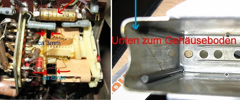

      da der Suchlauf arbeitet und auch bei den Sendern stehen bleibt, kann das Diskriminator Filter eigentlich nicht ganz "daneben" bzw. defekt sein. Du kannst den Abgleich überprüfen und korrigieren, indem du mit dem Kern (weiss) in L29/30 am Messpunkt "P" Maximum einstellst und dann mittels des Kerns (weiss) in L31 am Messpukt "M" auf Nulldurchgang abgleichst. Das gilt für FM - bei AM gehst du entsprechend vor mittels L33/34 und L35 (rote Kerne). Die verstellten Kopplungsschrauben sollten erst mal keine Probleme bereiten, sofern sie nicht extrem lose eingestellt sind.
      In irgendeinem Beitrag fand ich (links) das folgende Bild eines Steuerfilters, an welchem man sich evtl. zwecks grober Grundeinstellung der Koppelschrauben orientieren könnte - oben FM unten AM. Im rechten Teil erkennt man im Filterbecher die Lage der beiden Ferrit-Stäbe für das AM-Filter, welche gerne schon mal abfallen und neu eingeklebt werden müssen.
      Deine beschriebenen Oszillogramme an pin 12 des Filters entsprechen auch dem, was ich an dieser Stelle immer vorfand - es ist auf jeden Fall nicht das, was man sich unter einem vernünftigen AM-modulierten Signal vorstellt. Soweit ich mich erinnere ist die Amplitude dieses hauptsächlich 50Hz und recht wenig HF enthaltenden Signals > 100Vss.
      Wenn der C 119 in deinem Gerät noch nicht die Version im Alu Bechergehäuse ist, solltest du diesen auch ersetzen - aber da nach deiner Beschreibung der Motorlauf noch kraftvoll ist, besteht da zunächst kein akuter Handlungsbedarf.

      Vielen Dank auch fuer die Reparaturvorschlaege. Die Scheibe 1 zu ersetzen scheint mir nicht trivial, da sie auf der AM-Welle aufgeschrumpft war. Dank Zinkfrass hat sie sich aufgeblasen und ist lose geworden. Ein Ersatz wuerde wohl das Ausbauen der AM-Welle bedeuten, und damit das Risiko, die AM-Verseilung zu verlieren? Im uebrigen stoesst die Beschaffung von Ersatzteilen hier in Kanada auf einige Schwierigkeiten. Gibt es in diesem Forum eine "Classified ad" sektion?
      Nun noch einmal zurueck: angenommen es gelingt mir die Trommel wieder zusammen zu bekommen, wie muss ich mir den Einbau vorstellen? Wird das Gesamtkunstwerk vollstaendig assembliert, einschliesslich Mitnehmer und Klick-federn, wie wird sich der Mitnehmer einstellen? Oder muss ich alles mit Pinzette in eingebautem Zustand zusammenfriemeln?

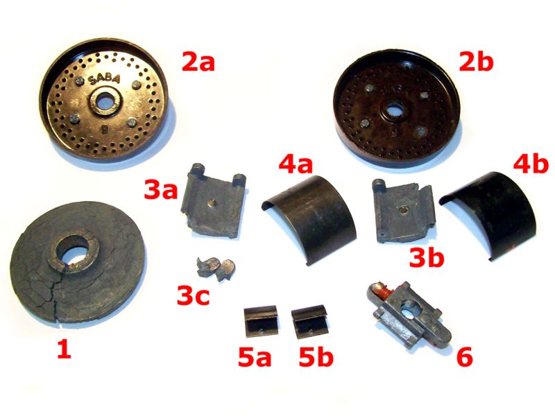

      Kris,
      ich versuche mal, Licht ins Dunkel zu bekommen.
      Wenn alles heile ist, bilden alle Teile im Bild oben, außer der Nr. 1 eine verbundene Einheit mit dem Mitnehmer in der Mitte. Dessen Madenschraube muß exakt in eine Nut auf der Messingwelle greifen, das schon mal vorweg.
      Wie die kleinen U-förmigen Stahlfedern eingebracht werden später.
      Die beiden Scheiben mit den Belägen werden separat auf die Welle gesteckt. Ich hoffe, du hast dir die Reihenfolge von Pertinax- und Messingscheiben sowie Sprengringen genau dokumentiert !!
      Mach eine genaue Analyse der Reibbeläge ! Wenn die Riefen haben oder krümeln, dann befasse dich sofort mit dem Gedanken "auswechseln".
      Die Kupplung wird von den beiden Druckgußscheiben 3a und 3b zusammengehalten, darin befinden sich auch die kleinen Madenschrauben für die spätere Federdruckeinstellung. Die beiden Stahlhalbkappen 4a und 4b werden zu allerletzt auf den Duplex geklickt und verschließen das Gehäuse.
      So, jetzt kümmere dich erst mal um vernünftige Ersatzteile. Ich hab schon geguckt, hab selber leider nix... :(

      Also Kris,
      du kannst die Trommel komplett zusammenbauen, das heißt die Teile 2a, 2b, 3a, 3b. Die 3er Teile waren ja mit den braunen Kunststoffscheiben fest verbunden und müssen es auch wieder sein.
      Der Mitnehmer paßt in den verbleibenden Schlitz, den später die Stahlhalbschalen verschließen, d.h. bei Zusammenbau wirst du die Messingwelle erst durch die FM-Antriebsseite stecken, dann folgt der Mitnehmer, den du in den Schlitz der Trommel hältst und auf die Welle schiebst und dann folgt der AM-Antrieb. Immer vorausgesetzt, dass du alle Scheiben und Sprengringe richtig setzt; die habe ich jetzt nicht mehr alle im Kopf.
      Wie erwähnt muß die Madenschraube des Mitnehmers genau in einer Nut der Messingwelle zum Greifen kommen, dann sitzt die Trommel richtig.

      Allerdings hatte ich mehr Halt zum Einbau der doch recht strammen Stahlfederplatten im eingebauten Zustand als an der "offenen" Trommel. Die müßtest du dann vorsichtig in einen Schraubstock spannen, damit du die Federplatten richtig unter Spannung einsetzen kannst.
      Gleich vorweg: die Stahlfederplatten kannst du NICHT einbauen, indem du sie zusammenbiegst. Dies gibt eine permanente Verformung und die Federspannung ist weg. Sie müssen vielmehr unter Spannung seitlich eingeschoben werden, wobei die Madenschrauben der Halbschalen entfernt sein sollten. Die Stahlfedern haben einen kleinen Körnerschlag, in diesen greift später die Madenschraube der Halbschale zum Einstellen der Umschaltkraft.
