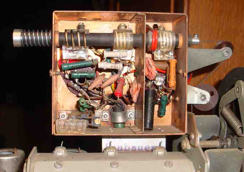

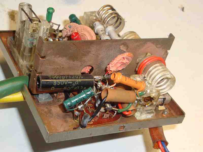

      auch hier geht es weiter, zuerst ein Bild der geöffneten UKW Box. Da kam mir beim Abnehmen des Deckels erst mal ein Stück Kunststoff entgegen, welches normalerweise um die Spule herumgespritzt wurde. Die Spule selber ist schwarz verfärbt. Mal sehen, wie diese nach dem Ultraschall aussehen wird.
      Da ich die Cs an der eingebauten Box nicht wechseln mag habe ich diese Box ausgebaut und zerlegt. Das geht ganz einfach, denn nicht nur der Deckel, auch der Boden ist mit dem Rahmen verschraubt, jetzt kann ganz einfach der Teiletausch beginnen:

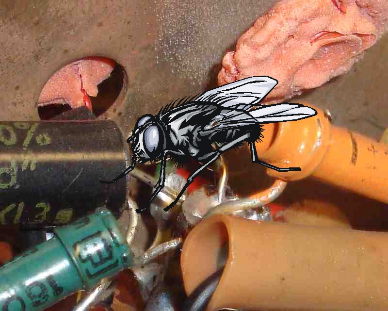

      Sieht jemand die schädliche Parallelkapazität?

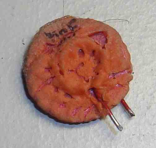

      Auch sind einige Cs in der Box auf den ersten Blick als defekt einzustufen:
      Ich habe dann mal mein C Messgerät genommen und der C hat doch noch etwa 4nF. Aber er hat keinen Leckstrom! Auch nicht bei 250V=. Da war ich echt platt. Trotzdem fliegen diese Cs heraus. Doch wodurch ersetzen? Ich habe ja schon echt viel gemacht, aber in einer UKW Box habe ich noch nie herumgelötet. Auch unter dem Chassis habe ich diese Bauart noch gesehen. Hier noch die anderen üblichen Verdächtigen:

      da sind ja die nächsten Baustellen anzugehen. Die Rosa Kondensatoren hatte Hans, wenn ich mich recht erinnere, als Wackelkandidaten gebrandmarkt. 4 statt 5 nF ist, wenn die Messung stimmt, für ein UKW-Teil keine Empfehlung.
      Die Spule wirst Du nach einer Reiniung wohl wieder in Kunststoff vergiessen müssen. Die Umspritzung dient ja nicht nur dem Korrosionsschutz sondern auch dazu, die Spule bei Erwärmung mechanisch stabil zu halten, so dass sie nicht "arbeitet".

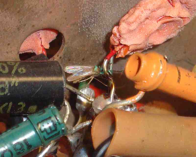

      Hat eigentlich jemand die Fliege im Bild der geöffneten UKW-Box gefunden, die ich als schädliche Parallelkapazität benannt hatte? Wenn nicht hier nochmals der Ausschnitt. :D
      Geht nicht - gibt's doch!
      Hallo Albrecht,
      hierbei muss es sich wohl um eine der werksseitig eingesetzten Indikatorfliegen handeln, die sich im Service durch das Anzeigen von defekten Kondensatoren als ausgesprochen nützlich erwiesen haben (Der Rüssel markiert dabei des defekte Bauteil) .
      Leider werden die Indikatorfliegen heute oft von unkundigen Technikern VOR der Reparatur entfernt, was dazu führt, dass sie dann hier im Forum nachfragen müssen, welche Kondensatoren ersetzt werden müssen.

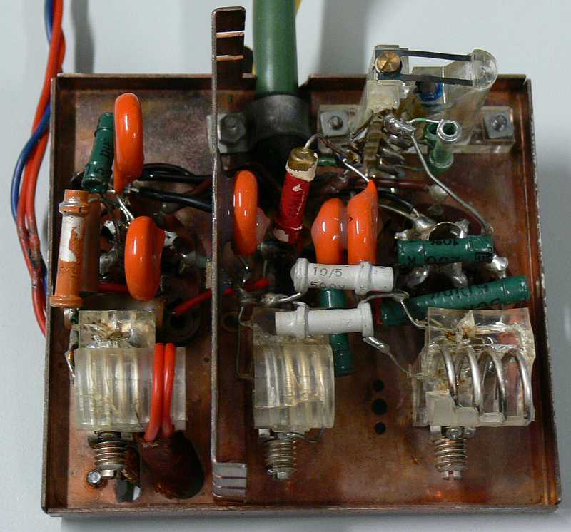

      Mittlerweile habe ich den Tuner im Ultraschallbad gereinigt. Alle defekten Cs wurden ersetzt. Alle Widerstände und die keramischen Rohrkondensatoren geprüft. Die neuen Cs habe ich mit Silikon befestigt. So sieht der Tuner jetzt aus:

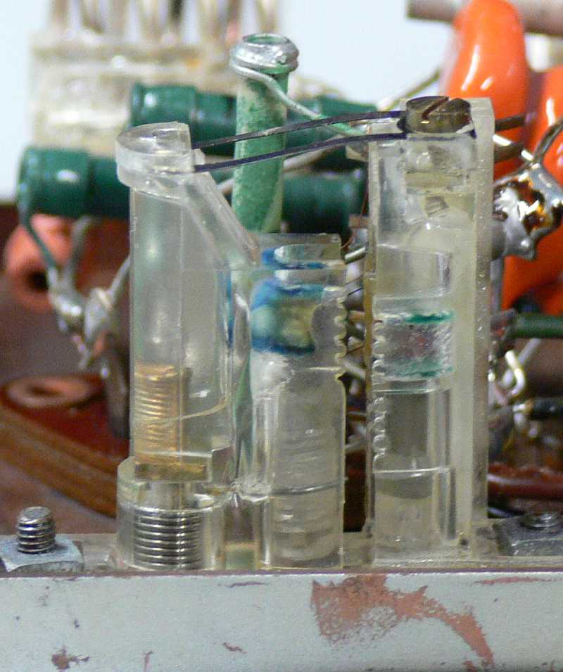

      Und eigentlich sollte er wieder funktionieren. Wie schön SABA den ersten 10,7 Mhz Bandfilter konstruiert hat möchte ich anhand der nächsten zwei Bilder zeigen. Hier lässt sich nicht nur die Induktivität, sondern auch die Kopplung einstellen:
      Kopplung lose, weil die Spulen weiter auseinanderstehen
      Kopplung fester:
      Auch weitere BF sind so gebaut. Tolle Details, die hier immer wieder sichtbar werden.

      den Lack habe ich schon besorgt, der kommt jetzt dann noch drauf.
      Die Spulen habe ich im Bild jetzt rot umrandet, dann wird das deutlicher wo die überhaupt sitzen. Diese Filter erlauben wirklich eine eindeutige Abstimmung. Also ich finde diese Bandfilter Konstruktion wirklich genial. Technisch und optisch.
      Normalerweise sind die Filter nicht so durchsichtig, sondern milchig, oder elfenbeinfarben, da ist mir die Konstruktion nicht so aufgefallen. So klar wie auf dem Bild sieht man die Filter ja nicht so oft. Ich habe mir das auch nur so genau angesehen, weil ich vor dem Einbau alle Teile geprüft habe möchte, und weil ich mich schon immer gewundert habe, dass in der Abgleichvorschrift die Kopplung an einer Extraschraube einzustellen ist. Wieder ein Detail, worin sich SABA von anderen Herstellern unterscheidet. Auch ist dieser Filteraufbau noch Jahre später in Geräten zu finden.

      Hallo Albrecht,
      jetzt sehe ich auch den rötlichen Draht der Wicklung rechts durchschimmern.
      Du hast Recht, das Prinzip der mit einer Gewindeschraube verschiebbaren Kunststuffspulenträger findet sich auch in den späteren Bandfiltern bei Saba - ob viereckig oder rund, ob als Einfach- oder Mehrfachfilter.
      Wie willst Du bei der weggeplatzten Vergussmasse der Variometerspule weiter vorgehen?
      Saba hat es ja beim Umspritzen der Spulen geschafft, einen Teil des Drahtquerschnitts im Inneren freizulassen.
      Das Umspritzen erfolgte, während die Spulen auf einen Träger gewickelt waren, der wohl Führungsnuten für die Windungen hatte.
      Ich weiss jetzt nicht, ob dies nur den Spritzprozess vereinfacht hat oder ob es einen HF-technischen Grund dafür gibt, die Innenseite, die den Kernen gegenübersteht, nicht zu ummanteln.
