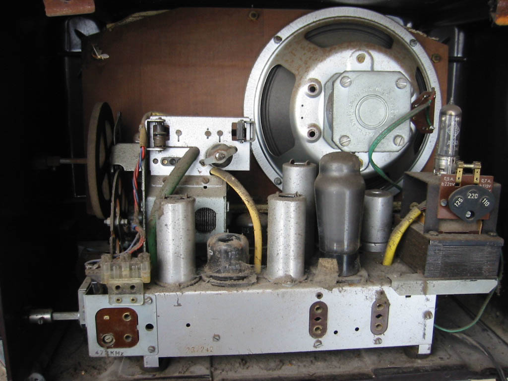

Ich habe ausschließlich Kondensatoren getauscht, die ich mir vorher noch en gros bei Volker bestellt hatte. Also die Borussenvariante...gelb und schwarz. Dabei habe ich nichts gemessen, sondern auf Verdacht und Äußerlichkeiten die Ero´s entsorgt. Das Gerät ist ja eine Mischvariante aus Platine und fliegender Verdrahtung. Alle Kondensatoren der Platine und vom Umfeld Lautstärkeregler sind neu. Dabei habe ich noch zwei Widerstände zerlegt (wo mir einfach die "Endkappen" abgingen), also erneuert. ECC85 und Ech 81 tauschte ich auf Verdacht, wobei ich festgestellt habe, daß die andere ECC wirklich besser lief und bei der ECH ein wackeliger irgendwo auf der Platine sein Unwesen trieb. Hier also noch mal nachgelötet.
Was letztendlich zu sagen wäre ist, daß stark einfallende Sender mit maximalem Ausschlag der Magischen Bandes erscheinen, die schwächeren aber meiner Meinung nach überproportional schwach sind....na ja, meine Fähigkeiten in Punkto Meßtechnik halten sich schon Gerätetechnisch in Grenzen.
