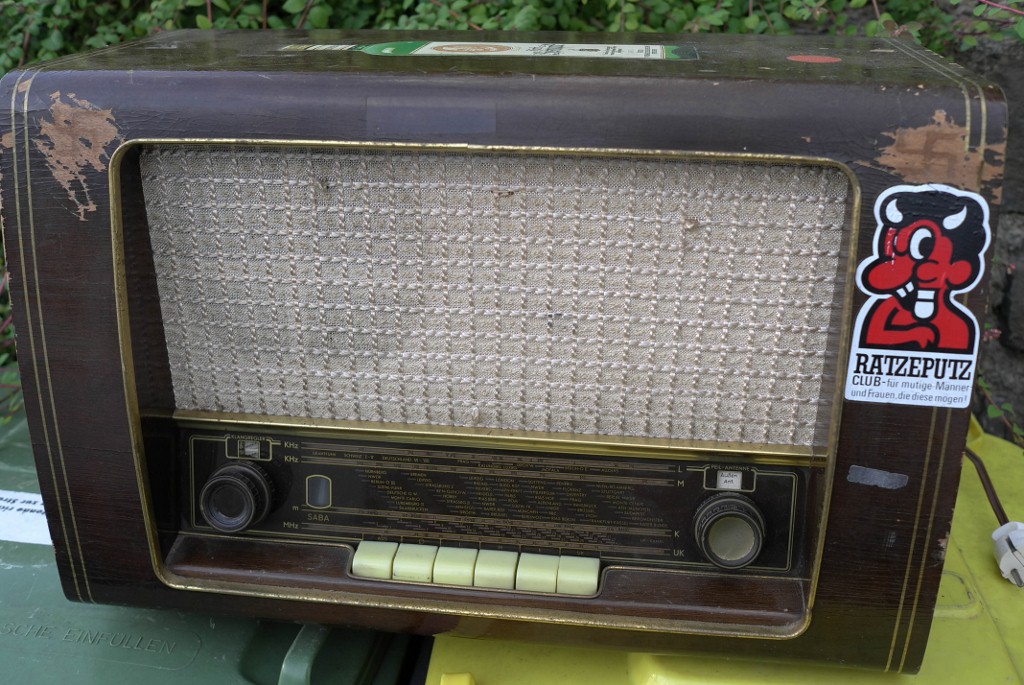

      Räusper....um nochmal nachzufragen, kann man bei Stahlröhren irgendwie den Typ feststellen, wenn die Schrift nicht mehr vorhanden ist ? Desweiteren möchte ich an diesem Lindau, da es nach entfernen des Drecks wirklich noch schön erhalten ist, möglichst viele Originalteile belassen. Es sind sehr viele SABA Kondensatoren verbaut, mit denen habe ich keine Erfahrung. Wie ist die Qualität derer erfahrungsgemäß ? Den einzigen WIMA habe ich schon getauscht.

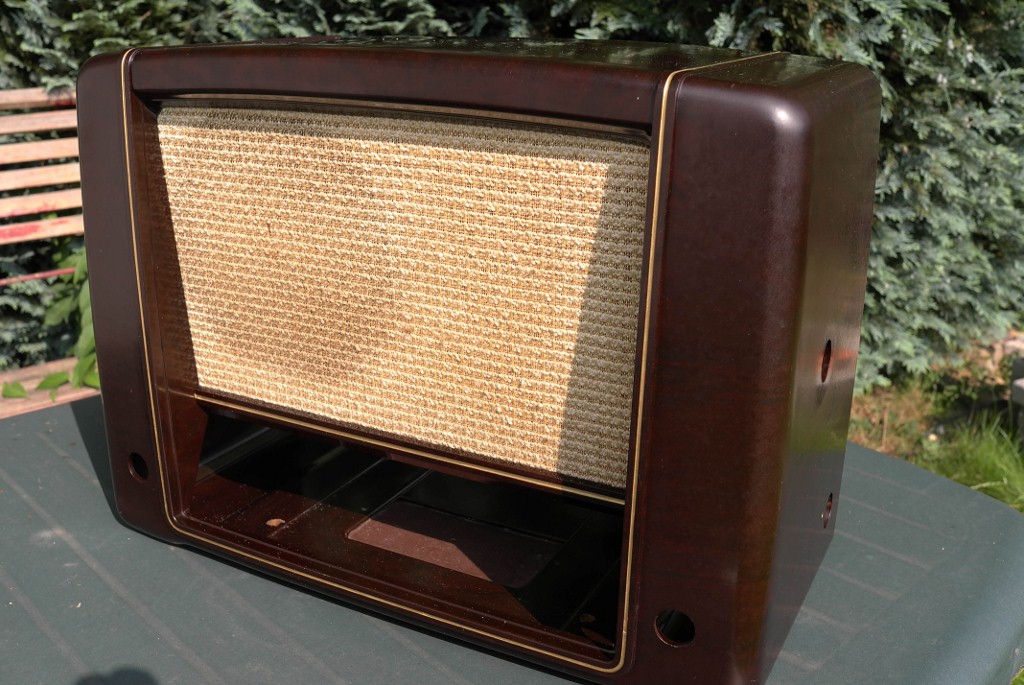

      Das Gehäuse war heute dran.
      Bakelitgehäuse behandele ich nach dem Reinigen immer mit einer Mischung aus Waschbenzin und Vaseline, einwirken lassen und abnschließend polieren.

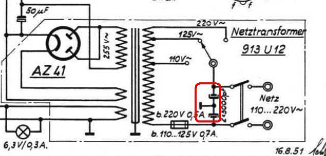

      Ach ja, im Downloadbereich habe ich keinen Schaltplan gefunden, kann ihn mir jemand zukommen lassen ? -Lindau WP. Bj. 51-

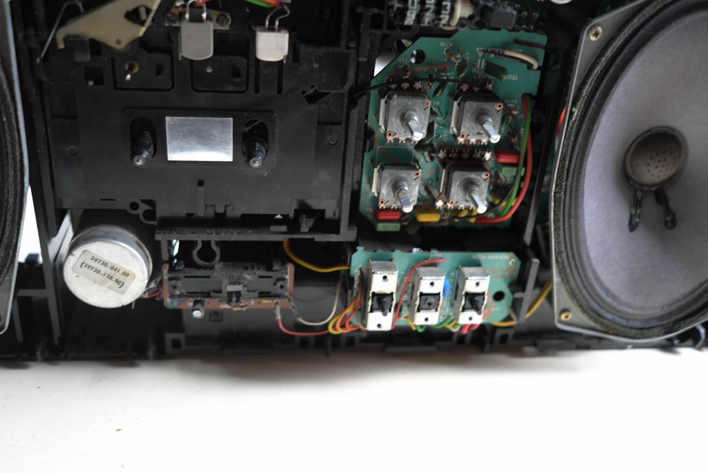

      Hallo liebes Forum,

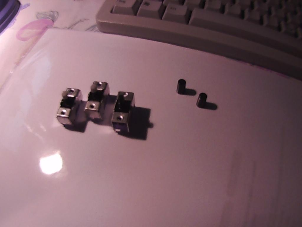

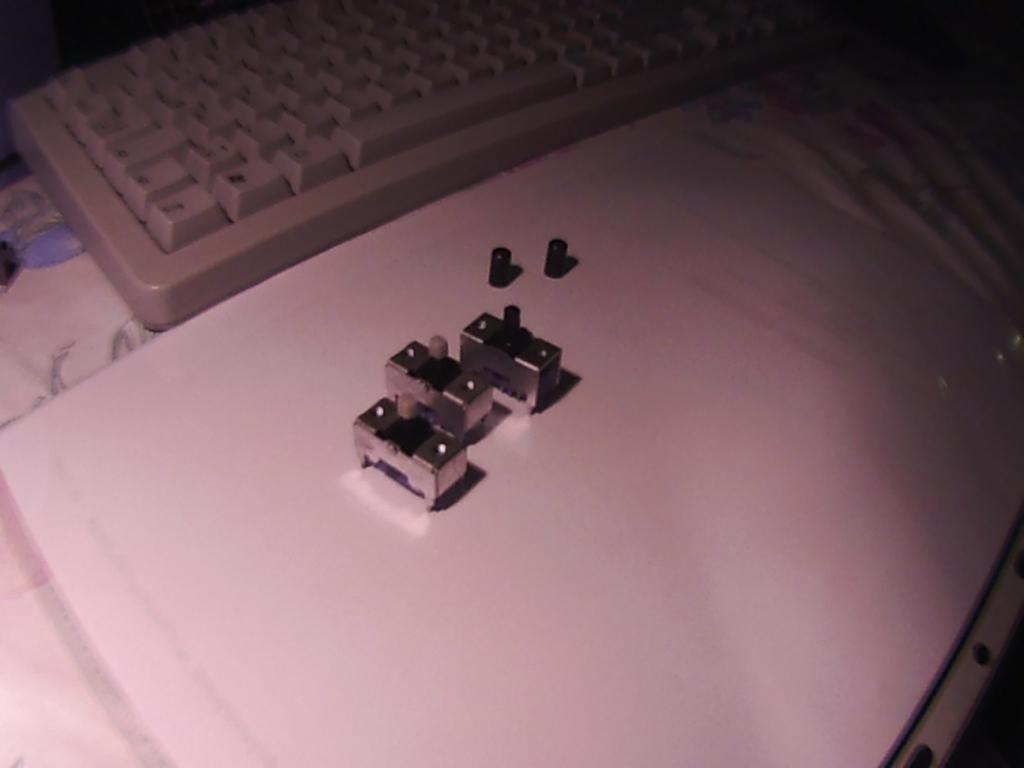

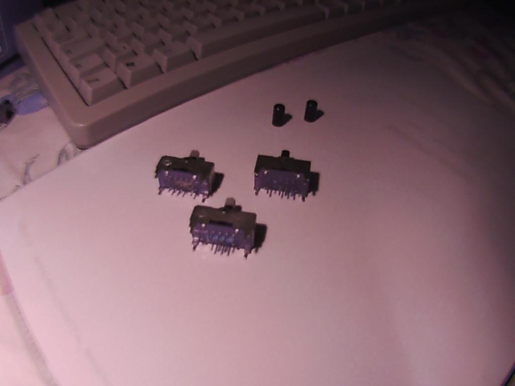

      heute habe ich einen GRUNDIG RR1020 Radiorecorder in schönem Zustand vor dem Müll gerettet.....leider ist der mittlere untere Kippschalter abgebrochen und auch die aufgesteckte Kappe nicht mehr da. Außerdem ist der Gummiriemen des Bandzählwerkes defekt. Wer hat Ersatz und kann helfen? Bin gerne bereit, gegen andere Dinge zu tauschen.

      HuHu, Mattes- guck mal....:winker:
      http://saba-forum.dl2jas.com/bildupload/SUNP0001.JPG
      http://saba-forum.dl2jas.com/bildupload/SUNP0002.JPG
      http://saba-forum.dl2jas.com/bildupload/SUNP0003.JPG
      Ich hab die Dinger auch mal aus einem Koffergerät rausgenommen , dachte, das kann mal irgendwann benötigt werden- und siehe.......
      Einer schaltet rastend in beide Richtungen, der zweite schaltet rastend in eine Richtung, der dritte lässt sich in beide Richtungen drücken und rastet nicht, also nur Funktion antippen. Ob die Anzahl der Kontaktstifte stimmt, geht wahrscheinlich nur durch Vergleich und nebeneinanderhalten raus zu finden. Aber das müssten/könnten die sein. --Hans--
