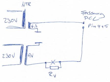

zuerst: das Radiochassis kommt nicht an PE.
Dann besorg Dir doch einfach eine neue PCL86. Inzwischen lötest Du die alten Heizungsanschlüsse von Kontakt 4 und 5 der Röhrenfassung ab und isolierst sie.
Den Trafo kannst Du nehmen, wenn er genug "Ampere" liefert. Bau ihn am besten nicht gleich ein sondern lass ihn ausserhalb des Gerätes liegen. Dann schaltest Du die beiden Sekundärwicklungen in Serie und legst den Mittelpunkt an Chassismasse. die beiden äusseren Wicklungsanschlüsse legst Du über je einen Vorwiderstand (mit gleichem Wert) an die Anschlüsse 4 und 5 der Fassung.
Den Wert der Widerstände ermittelst Du durch Ausprobieren.
Ideal ist es, wenn Du dabei den HeizSTROM misst. Wenn er bei 0,3A liegt, ist die PCL zufrieden.
Egal, ob dann die Spannung bei 12 oder 15V liegt.
Wenn Du den Trafo irgendwann einbaust, montiere ihn nicht unter das Chassis sondern z.B. huckepack auf den Netztrafo.
Die Frage ist aber: Bringt das Symmetrieren überhaupt etwas bei Mehrfachsystemen, deren Heizungen intern in Serie liegen???Achim -
Du arbeitest NUR mit dem Klingeltrafo und seinen beiden Sekundärwicklungen in Serie.
Du kannst es zunächst auch ohne Symmetrieren probieren, mir kommen gerade Zweifel, ob das überhaupt etwas bringt...
Wenn man die Symmetrierung sowieso nicht braucht, kannst Du alternativ auch die beiden 9V Wicklungen parallel schalten und dann zum regulären Heizkreis in Serie. Das gibt dann 15,3 V - Du musst dann ca. 1Volt mit einem Vorwiderstand abbauen, bis die PCL ihre 0,3 A hat.Achim -
Hab ich mir auch schon gedacht das mit 9V seriell.
Wenn ich das richtig verstehe kommt doch aus einem trafo schon ein symmetrische Welle raus. Und wenn ich nicht gleichrichte oder so kann es mir doch auch ziemlich egal sein ob symmetrisch oder asymmetrisch... oder?
Spielt die Marke der Röhre eigentlich ne Rolle. Zumindest im nicht HiFi Bereich? -

Um dann die in Serie geschalteten Trafos zur Masse zu symmetrieren muss ich dann zwischen den Trafos auf Masse gehen oder? Widerstand braucht es da ja nicht weil kein/kaum Strom fließt oder? Wäre zwar nicht ganz symmetriert aber ungefähr, und wenn ich dann den Widerstand zw. die Trafos hänge und zw. Widerstand und 9V Trafo auf Masse gehe ists noch symmetrischer. Hab ich das richtig Verstanden?

1.: Was ist wenn ich einen 15V Trafo nehme und ihn gar nicht auf Masse lege? Dann hab ich doch auch kein Potential zur Kathode. Oder lieg ich da falsch?
2.: Wo soll ich den Trafo hin setzen? Besser gesagt, lieber lange 230V Zuleitung und kurze Heizleitung oder andersrum?
Und noch was zum Symmetrieren. Wenn ich auf Masse symmetriere liegt an der Triode (Vorverstärker) eine zur Kathode symmetrische Spannung an. An der Pentode (oder doch Tetrode?) ist sie nicht symmetrisch.
Wenn ich nicht symmetriere ist dafür die Pentode halbwegs symmetriert weil deren Kathode schon auf 6V liegt. Was empfindlicher reagiert werd ich ausprobieren.
Sagt mir wenn ich falsch liege.
