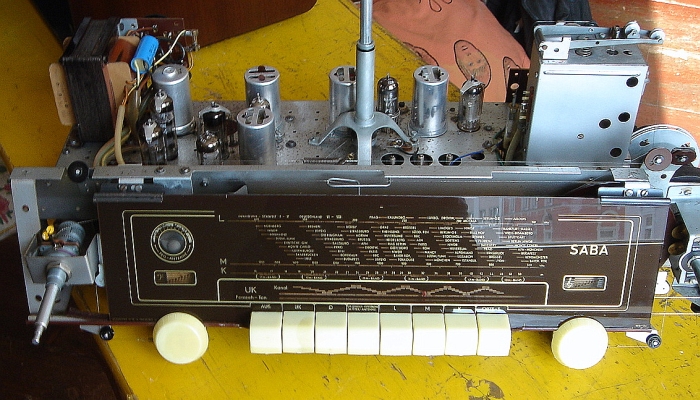

      Hallo werte Saba-Gemeinde,
      nachdem ich nun endlich passende Lautsprecher zum Freiburg W3 Chassis erhalten habe, wagte ich mich dieser Tage an meine erste (fast) Komplettzerlegung, zumal ich vorher an 2 Bodensee W3 üben konnte und darüber hinaus ja über 2 funktionierende Topgeräte gleichen Typs verfüge.
      Das Gerät war sehr dreckig, deshalb entschloß ich mich zu diesem radikalen Verfahren, aber auch um es besser kennenzulernen.
      Das Gerät ist nun wieder komplett und ich hatte es bereits in Betrieb genommen.

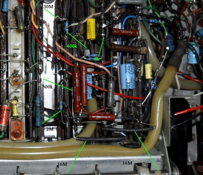

      die hohen MegaOhm R`s für die Rauschunterdrückung
      (12,5M, 16M, 30M laut Plan) hatten andere Werte:
      statt des 30M Ohm war ein 8M
      statt des 12,5M Ohm war ein 6M
      verbaut.
      Dies kann wohl kaum orginal sein?
      Ich habe bei meinen anderen Geräten: 2x16MOhm/ 1x30MOhm

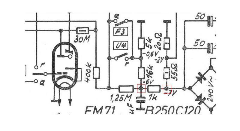

      Wie hoch sind die Gleichspannungen an der EM?

      Das ist die WIII Version mit breiter UKW-Skala oder?

      Den Ero Kondensator gabs beim krattligen "Balzer-Electronic" (vormals Hartnagel).
      Wenn mich nicht alles täuscht, hatter noch den Wert 2200pF/1000V.
      - UKW läuft an sich, jedoch bei Rauschunterdrückung ists fast tot/stumm (beim starken Sender hörtmans noch flüstern): allerdings ist das Signal nicht allzu stark (der Fächer ist nie geschlossen)

      EM Spannungswerte werden gleich nachgereicht.
      Hallo Ivica,
      bei 55V an "a" ist der NF-Verstärker noch nicht "freigeschaltet"; dazu muss die Spannung a >100V betragen. Die minus 4V an c sind betragsmäßig zu gering, da liegt bestimmt bereits am Ratio-Elko zu wenig negative Spannung an. Möglicherweise ist die gesamte Empfangsleistung zu gering...

      ich messe zwischen X & Y Buchse, richtig?
      Schaltplan ist vorhanden samt der Abgleichanleitung.
      Wenn ich Peter`s Worte und Deinen Hinweis richtig deute, wird ein Neuabgleich notwendig sein?
      Hallo Ivica,
      ich gehe mal davon aus das die gemessenen -16V bei angeschlossener Antenne, gedrückter Taste (Rauchunterdrückung) und starkem Sender zu messen sind. Das ist in der Tat zu wenig, wenn ich bei meinem W III messe stehen dort je nach Stärke des Senders (an X Y) -30 bis -40V an, daran ändert sich auch nicht viel wenn die Rauschünterdrückung in betrieb ist. Du wirst also nicht darum kommen die Filter wie auch die UKW-Box nachzugleichen.

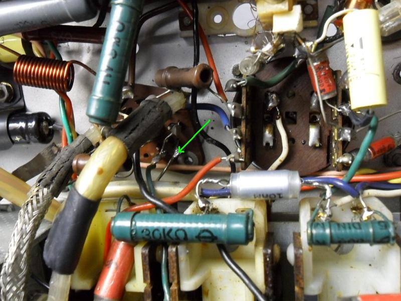

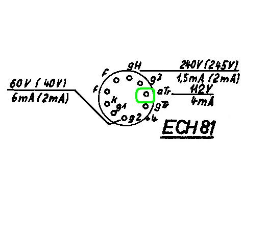

      ok, der Hund ist gefunden:
      Diese Zuleitung war von der ECH81 zum Tastensatz war unterbrochen.
      Empfang stellt sich auf allen Wellen ein.
