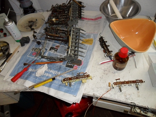

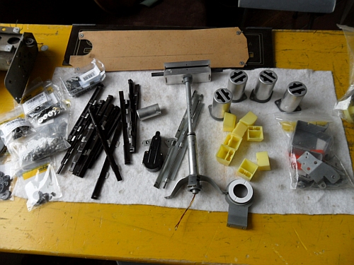

In der Zwischenzeit habe ich mich an einem weiteren FB W3 Chassis hergemacht
(das vorerst letzte Projekt)
Gruss, Ivica, harter Knochen - weiche Birne. -

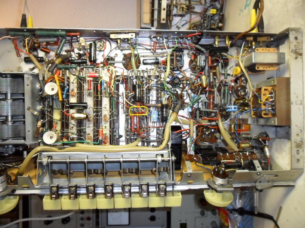

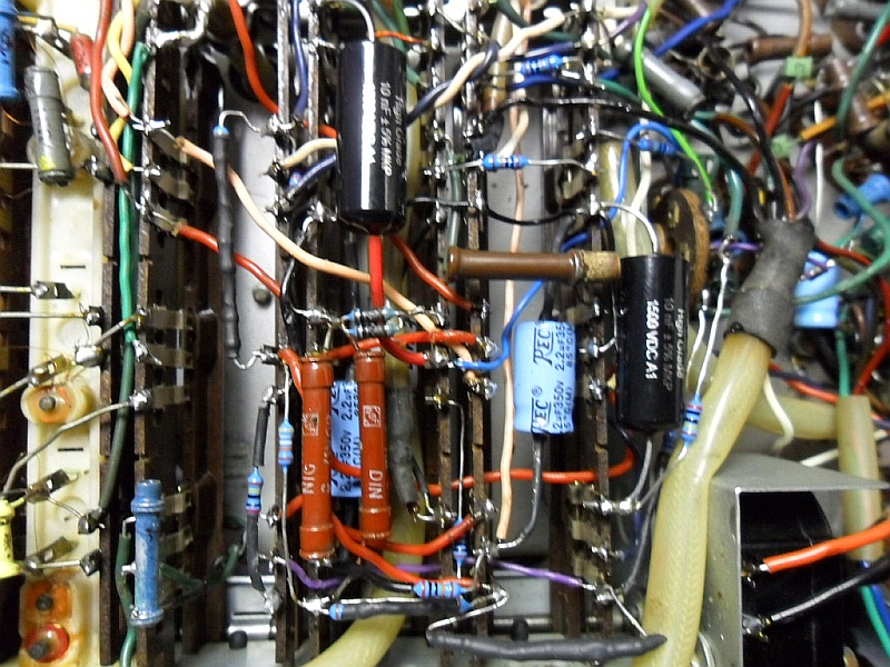

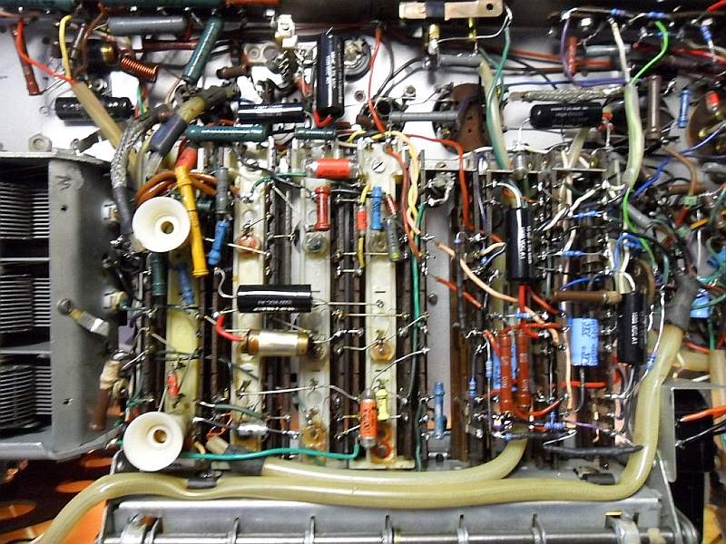

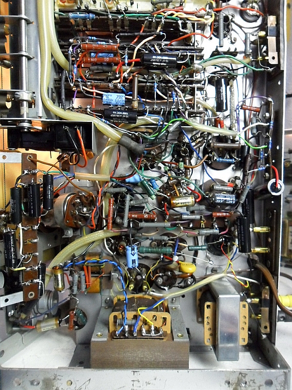

ich habe mir nun erstmalig den Luxus geleistet, F&T Kondensatoren für den Freiburg W3 zu bestellen.
Nach dem Tausch stellt sich leider folgende Problematik ein:

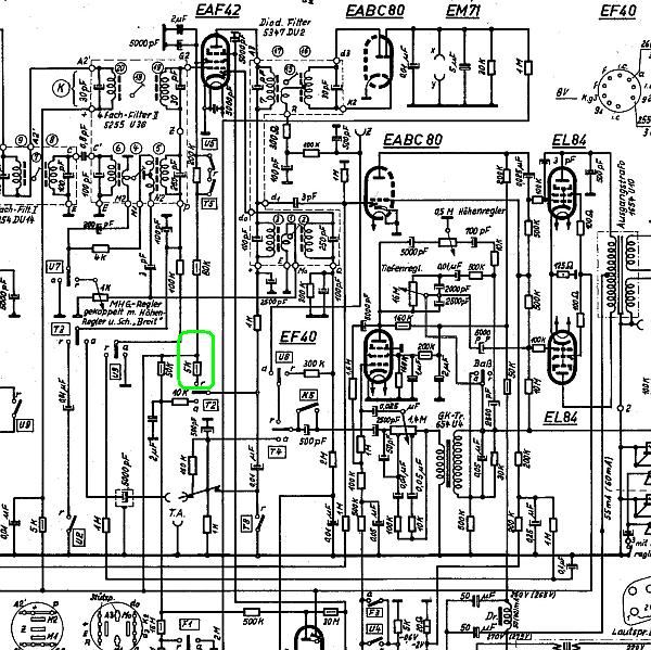

der gekennzeichnete 5k Ohm Widerstand löst sich in Rauch auf.
Wenn mich nicht alles täuscht, so ist es der im Schaltplanausschnitt gekennzeichnete Widerstand. Ich habe sämtliche Schritte rekonstruiert und anhand eines Ersatzchassis verglichen, ohne den Fehler entdecken zu können.
Vielleicht habt Ihr einen Tip?Gruss, Ivica, harter Knochen - weiche Birne. -
Hallo Ivica,
von oben hat der 5K die volle Anodenspannung, in Stellung TA dürfte gar kein Strom fließen, es sei denn, der Schaltkontakt hat ein "Brizzelproblem".
In allen anderenm Stellungen (= Radioempfang) geht nur der C nach unten nach Masse und nach oben der 1M. Selbst wenn hinter dem 1M Masseschluss wäre, flösse nur ein Strom von ca. 0,3 mA mithin würden im 5K ca. 0,08W verbraten.
FDas kann es also nicht sein.
Ich vermute einen unfreiwilligen Masseschluss in der Verdrahtung oder an der Schaltleiste.
Du musst ganz genau alles ansehen und die Leitungen verfolgen!Achim -
Der Fehler ist gefunden: der 0,25µ Kondensator hatte Massekontakt.
Nicht nur, daß das Erscheinungsbild schöner ist, ich bilde mir ein, jetzt noch im uneingebauten Zustand an meinem Dual-Lautsprecher, klingt das hörbar besser und die Klangregelung präziser. Ich hatte das Chassis nahezu komplett zerlegt und viele Stunden daran verbracht, da war es mir wirklich wert, ca. 70€ für die Kondensatoren zu setzen (es ist ja immerhin ein Freiburg und das nicht der Schlechteste).
