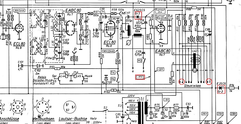

      Mit Germaniumdioden meinte ich die beiden Dioden die aussehen wie ein Kettenglied, eine davon sitzt am AÜ. Oder sind das gar keine Dioden ? Im Schaltplan/Stückliste meinte ich was von RL232 gelesen zu haben...?

      die beiden Kettenglieder (auch Briketts genannt) sind Selen-Gleichrichter. Ob der am AÜ (GR2) in Ordnung ist, kannst du erkennen, indem du die Spannung an dem Niedervolt-Elko C 91 misst. Wenn diese kleiner als die im Schaltbild angegebene Spannung (-17V) ist, empfiehlt es sich das Brikett gegen eine Silizium-Diode 1N4007 auszutauschen (kann auch 1N400X sein).
      Den anderen Selen-Gleichrichter kannst du einfach vorbeugend ersetzen...
      Bei richtungsabhängigen Fehlern empfiehlt es sich die Kontaktsätze zu überpüfen. In deinem Fall hört es sich fast so an, als würde einer der äußeren Kontakte (Schaltbild) nicht vorschriftsmäßig schließen: evtl. verbogen?

      du schriebst noch nicht wie sich deine Automatik bezüglich Scharfeinstellung verhält. Falls diese nicht mit der maximalen Anzeige am magischen Auge zusammenfällt, muss der Nulldurchgang am Steuerfilter (das meinte Franz) nachgestellt werden. Dazu drehst du langsam, unter Beobachtung des mag. Auges, an dem enstprechenden Kern (Abgleichanleitung) bis die Automatik auf max. "Augenausschlag" nachfährt.
      Bei der Justierung der Kontakte des Steuerschalters mußt du auch darauf achten, dass sich diese in einer bestimmten Reihenfolge schließen müssen - erst muss der innere Suchlaufkontakt schließen, dann der äußere, rot markierte Kontakt. Normalerweise erfolgt diese Reihenfolge zwangsweise, nur bei erheblicheren Verbiegungen kann diese gestört sein...
