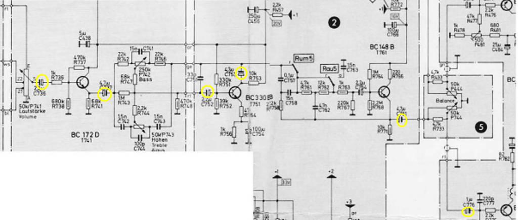

Hier schon einmal die Beschreibung des ominösen "Rumpelfehlers":
Beim Drücken und beim wieder Auslösen der Rumpelfiltertaste kurz nach dem Einschalten knackt es in den Lautsprechern auf beiden Kanälen sehr laut, zudem ist ein rumpelndes, wummerndes bzw. pumpendes Geräusch zu hören. Das gilt zuerst für beide Kanäle, nach ca 30 Sekunden verschwindet der Effekt auf dem linken Kanal, man hört dort beim Schalten nur ein normales leises knacken.
Auf dem rechten Kanal tritt der Effekt immer auf, bei ihm ist auch beim Verschieben des Bassreglers ein leises tieffrequentes Rumpeln zu hören.
Im Bereich der Endstufenplatine liegt der Fehler wohl nicht, wie ein Vertauschen der Verbindungsleitungen zeigte - dann rumpelte auch der rechte Kanal nach 30 Sek. nicht mehr.

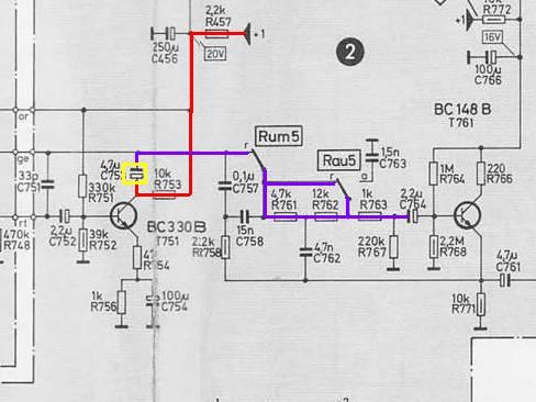

Klarer Fall denkt man - da sind massig Tantalelkos im Signalweg. Alle im Schaltbild gelb markierten Koppelkondensatoren (alles Tantalelkos) habe ich ersetzt - keine Änderung!
Erste Messungen ergaben an der Basis von T761 deutliche Schwankungen der Gleichspannung beim Schaltvorgang. Diese sind beim linken Kanal nicht vorhanden.
Was ist hier los??
