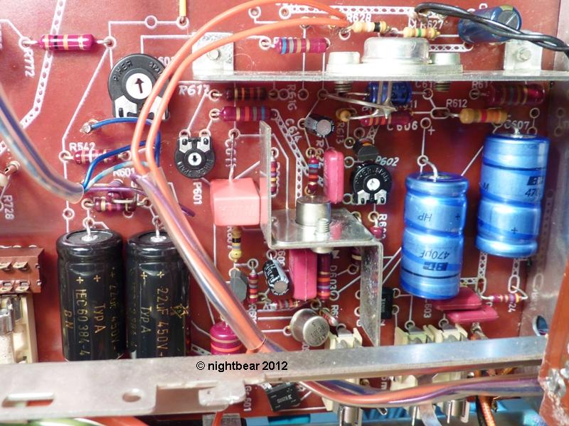

    So ist der Treiberbaustein jetzt komplett revidiert:

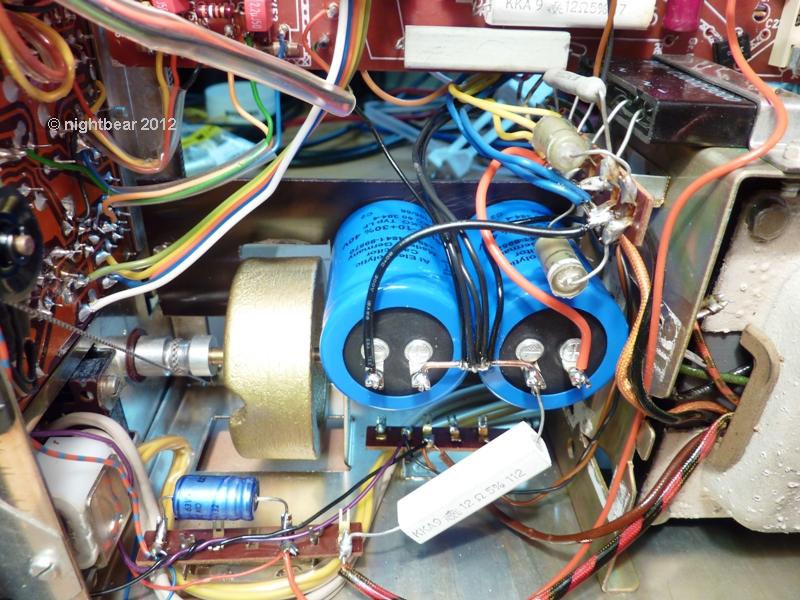

    Beim Netzteil für die Endstufenversorgung sind die Ladeelkos im Originalzustand mit einem Metallband an die Netztrafoabschirmung gebunden (siehe erstes Bild in Post 025). Das hält zwar einwandfrei, ist aber beim Einbau anderer Formate oder Bauformen nicht sonderlich flexibel.
    Da ich gerne 2 x 10000µF statt 2 x 4700µF einbauen wollte (das ist reine Kür und nicht etwa notwendig!), habe ich auf die Schnelle freihändig eine Brücke aus 2,5mm Pertinax zurechtgesägt, auf der sich die neuen Elkos recht elegant montieren lassen.
    Pertinax kam statt Metall zum Einsatz, da man nie so richtig weiss, ob der Alubecher mit dem Minuspol verbunden ist.
    Hier die eingebaute Brücke von unten - für das Schwungrad musste eine Aussparung gesägt werden.
    Und nun die Oberseite:
    Bei dieser Gelegenheit habe ich gleich die ziemlich unelegant ausgeführte zentrale Zusammenführung der Masseleitungen angepasst.

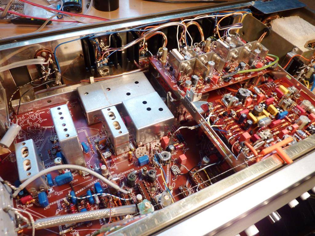

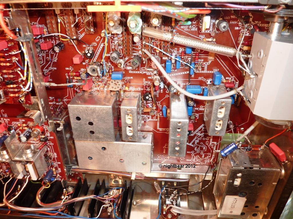

    Die linke Chassishälfte mit HF- und ZF-Sektionen ist auch komplett fertig.

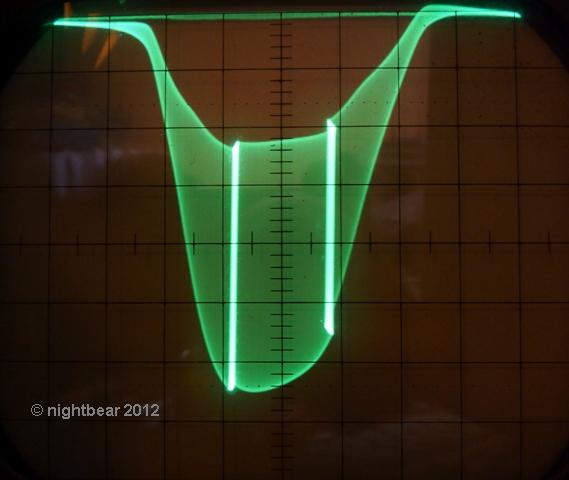

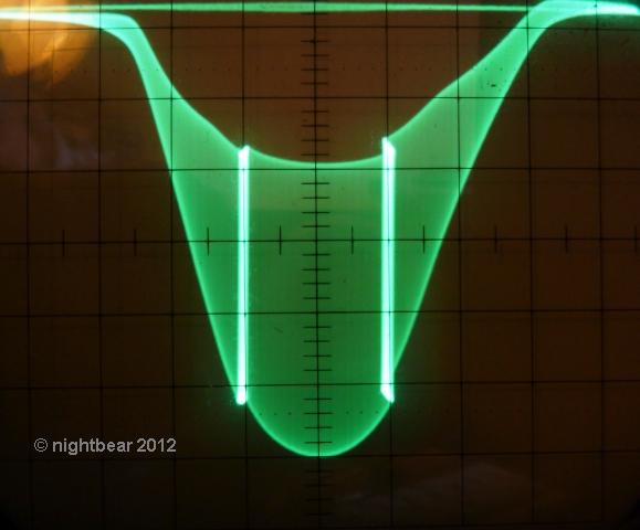

    Nach Abschluss des statischen Abgleichs habe ich mir die konkrete ZF-Kurve noch beim Wobbeln angesehen. Unmittelbar nach dem statischen Abgleich zeigte sich das folgende Bild:
    Das ist natürlich nicht unbedingt die Traumform.
    Mit etwas Geduld und geringfügigen Korrekturen der Spulen L81 und L82 sowie des Kopplungsgrades mit Schraube K81/2 lässt sich der Kurvenverlauf aber deutlich verbessern, so dass ein guter Kompromiss zwischen Kurvensymmetrie und Amplitude erreicht wird, wobei gleichzeitig die Bandbreite von +- 75 KHz bei -3dB des Maximums herrscht.
    (Das Maximum ist hier das Minimum der Kurve, da die Spannungsversorgung im Z_F-Teil gegen Masse negativ ist.)
    Die beiden Marken sind auf 10,625 und 10,775 MHz eingestellt, ein Abschlag von 3dB entspricht 8mm auf der Skala, das stimmt also im Gegensatz zur Ausgangssituation recht gut.
    Auch bleibt die Kurvenform über einen sehr weiten Amplitudenbereich, also Eingangsspannungsbereich, stabil.

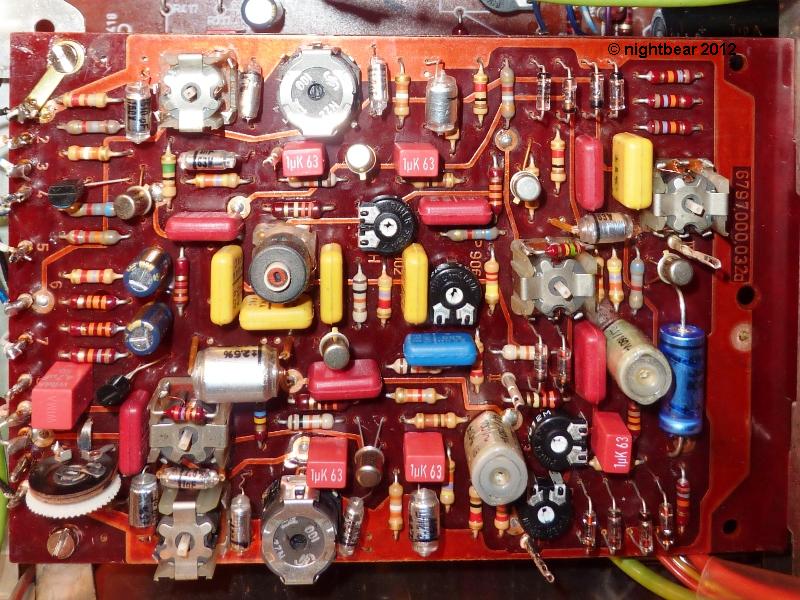

    Hier handelt es sich ja um den 8080F, der noch den komplett diskret aufgebauten Decoder "F" hat. Die Nachfolger "G" und "H" hatten die Version mit intergrierter Schaltung.
    Nun haben wir im Downloadbereich die Abgleichanleitung des G, was für die bisher erfolgten Abgleicharbeiten in Ordnung ist, da ich keine eklatanten Unterschiede annehme, für den Abgleich des Decoders ist allerdings die zugehörige Anleitung erforderlich und beim F haben wir nur das nackte Schaltbild.
