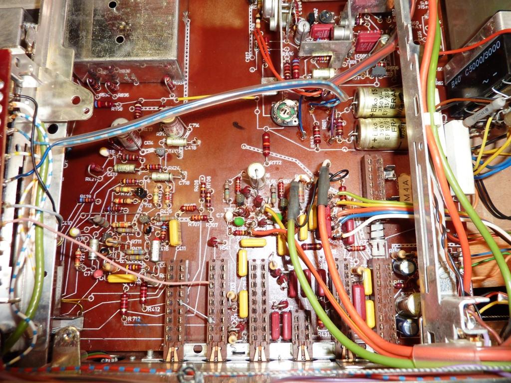

Heute war Endspurt bei meinem 8080, er stand schon viel zu lange offen auf dem Tisch.
Zwischendrin wurden alle Tantalelkos im Signalweg ersetzt. Sie wurden beim 8080 von Saba fast ausschließlich im Signalweg eingesetzt, das ist auch ganz geschickt, da sie normalerweise alterungsbeständig sind und auch noch weitere Vorteile wie kleine Bauform, niedrigen ESR usw. aufweisen.
Damals war Tantal auch noch billig, so fiel die Entscheidung wohl leicht.
Leider ist allerdings in der langen Zeit bis heute doch eine deutliche Ausfallrate zu verbuchen. Die Kondensatoren verlieren Kapazität, bekommen Kurzschluss (was schon beim "harten" Einschalten passieren kann) oder sie haben einen verschlechterten Isolationswiderstand. Symptome in den Receivern sind dann etwa Raschelgeräusche, Verzerrungen, Ausfälle oder Knacken beim Umschalten. Ich hzabe den Verdacht, dass manche Exemplare auch Kapazitätsänderungen aufweisen
So sind beim vorliegenden 8080 nach dem Ersatz der Tantalelkos die Schaltgeräusche deutlich leiser geworden, die Loudness arbeitet wieder wesentlich vernünftiger und dem Klang ist es auch zugute gekommen.
Als Ersatz habe ich WIMA MKS mit 50 bzw. 63V- und 5% Toleranz verwendet, die mechanisch sehr gut passen und in 1µ, 2µ2, 4µ7 und 10µ handelsüblich sind.
Sie befinden sich auf der Grundplatte (20 Stück), der Klangregelplatte (4 Stück), der Endstufe (2 Stück) und dem Stereodecoder (6 Stück).
Weiterhin kam das Mono/Stereo Relais samt seiner Beschaltung auf eine kleine Lochrasterplatte. Die Montage auf der Unterseite der Grundplatte war mir doch zu riskant was Verbiegen oder Beschädigungen angeht. Die Dämpfungswiderstände habe ich nochmal von 4K7 auf 3K9 geändert, jetzt ist beim besten Willen keine Pedeldifferenz mehr zu verzeichnen.
Den eingesetzten Relaistyp konnte ich auch verbessern. Das folgende Modell ist noch kleiner (10x7x5 mm) und noch leiser bzw. unhörbar.
http://www.reichelt.de/?ACTION=3;ARTICLE=79353;PROVID=2402
Hier noch ein Detailbild von der Rückseite, als Anregung zum Nachbau:
Der folgende Hörtest zeigte jetzt ein unglaublich empangsstarkes Gerät mit hervorragendem Klang. Eigentlich braucht man gar keinen 9241...
Jetzt darf er probelaufen
