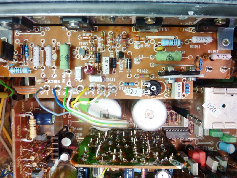

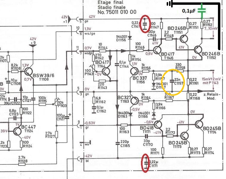

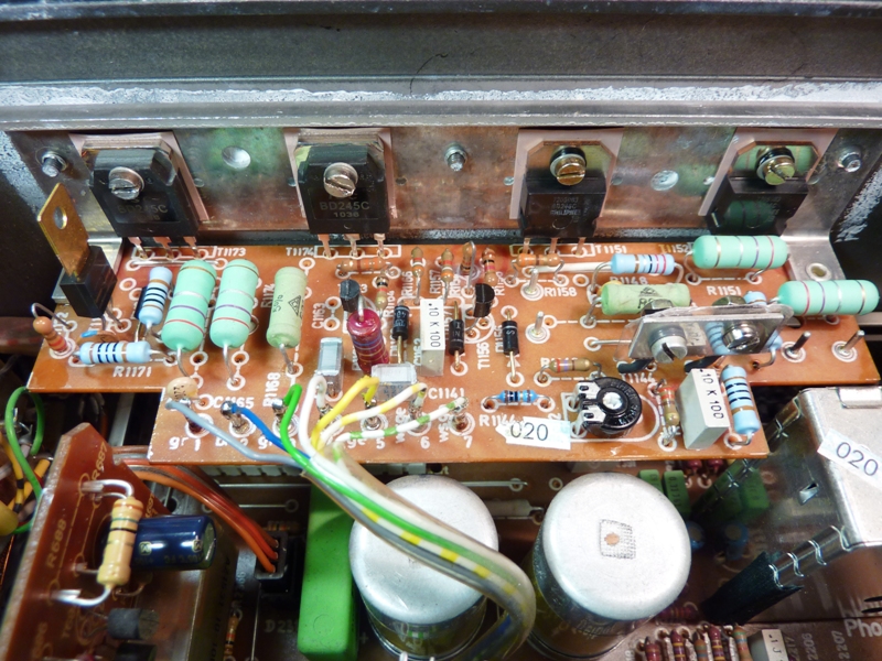

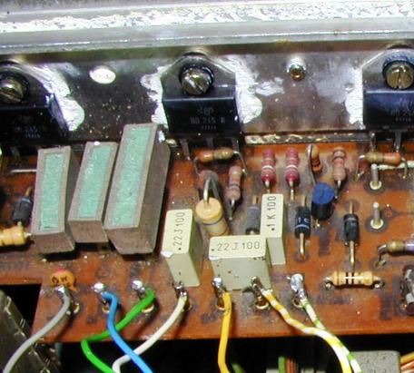

      Die meisten Endstufenbausteine haben auf der rechten Seite 2 Messpunkte, die auch im Schaltbild eingezeichnet sind (mit 7...10mV beschriftet).

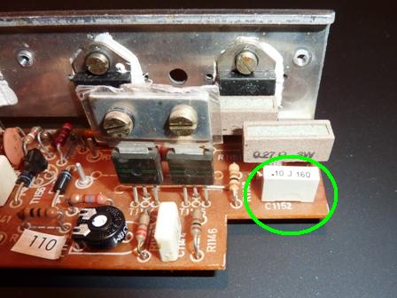

      Manche Bausteine haben die Messpunkte nicht mehr, am frei gewordenen Platz ist ein Kondensator 0,1µF eingebaut worden (Pos. C1152). Er liegt von +42V nach Masse, allerdings nicht die Masse auf dem Baustein, sondern am Alukühlwinkel.
      Ausserdem ist der gelb umrandte Kondensator C1157 (22nF) - ebenso wie der Grüne - auf der alten Variante nicht vorhanden, in manchen Schaltbildern nicht eingezeichnet, hier einzeichnet, aber auf dem im vorliegenden Gerät verbauten Endstufenbaustein NICHT vorhanden. Beim vorliegenden Gerät fehlen beide Kondensatoren!
      Es gibt auf der Endstufenplatine ja schon für jeden Ub Zweig einen Kondensator (rot), hier hat man aber direkt an den Emitterwiderständen einen Weiteren eingebaut.
      Ich habe den Verdacht, dass hier von Saba Änderungen gemacht wurden, um die Schwingneigung der Endstufen zu verbessern.
      Nun wäre die Frage, ob man hier nicht nachrüsten sollte, wenn die Änderung sinnvoll ist.
      In der SABA Schaltungsbeschreibung heißt es so schön lapidar, dass C1146 das Schwingen der Endstufe unterbindet (Miller Kondensator). So einfach ist es wohl nicht...

      eine stichhaltige Begründung kann ich zwar nicht liefern, aber ich habe mich mal früher ein wenig mit dieser Art Endstufenschaltung "beschäftigt" (= versucht, Info über ihre Eigenschaften zu sammeln). Anders als bei den allermeisten Endstufen arbeiten die Endtransistoren hier ja in Emitterschaltung - an den Kollektoren hängt die Last. Leider findet man praktisch keinerlei genauere Erklärung/ Betrachtungen dieser Schaltungsart, außer vereinzelten Hinweisen, sie sei weniger stabil / weise größere Schwingneigung auf. In einer Veröffentlichung der elektor aus dem Jahre ~1972, wo die EQUA-Endstufe vorgestellt wurde, wurde darauf hingewiesen, daß der Kühlkörper geerdet werden müsse - das war´s auch schon. In der Praxis hatte ich damals als Jugendlicher ganz nette Probleme mit dem Teil, wobei dies aber auch auf das Konto eines nicht ganz so vorteilhaften Platinenlayouts und Gesamtaufbaus ging.
      Ich könnte mir vorstellen, daß SABA auch Probleme mit einer gewissen Schwingneigung gesehen hat und deshalb die zusätzlichen C´s eingebaut hat. Wenn ich mich recht entsinne, gab es hier im Forum schon eine Menge dokumentierter Fälle schwerer Endstufenschäden. Eine Ursache hatten wir bereits angesprochen - die fehlenden HF-Abblock-Drosseln im Ausgang, welche Du dann so schön nachgerüstet hattest...

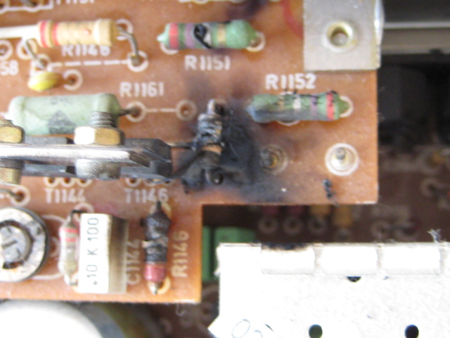

      Bei den 92xx Endstufen, die wir alle hier immer so fleißig am Fließband reparieren., frage ich mich immer wieder, warum fallen die immer nach einem ähnlichen Muster aus?? Es muss doch Gründe geben!
      Ich glaube nicht, dass das alles auf das Konto Überlast am Ausgang oder Übersteuerung geht. Auch das schon dokumentierte Schwingen mit Überwärmung erklärt vermutlich nicht alle Fälle, zumal die Endstufen dann meist noch zufriedenstellend arbeiten.
      Es muss irgendeinen "plötzlichen Herztod" bei den Dingern geben, sei es durch Bauteilausfall oder ein völlig ungebremstes HF-Schwingen, das sofort zum Exitus führt, ohne dass Zeit bleibt, eine Überwärmung des Kühlkörpers zu diagnostizieren.

      die haben das bei Saba schon gemerkt und dann zur Nachrüstung empfohlen (Scan Post 015):
      http://saba.magnetofon.de/showtopic.php?threadid=3038?threadid=3038
      Ich fürchte nur, damit ist es noch nicht getan. Im Thread 3455 hatte Rolf die RL-Kombination ohne Erfolg nachhgerüstet, erst die Entfernung des "Übersprechdämpfungsboosters" und weitere Maßnahmen führten zum Erfolg.

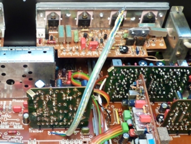

      Nur als Beispiel - irgendwie widerstrebt mir die Verkabelung der Endstufen. NF-Eingang und Lautsprecherausgang laufen ungeschirmt dicht zusammengedrückt 15cm parallel nebeneinander, die Ub noch dazu.
      Man hätte in einer idealen Welt wohl eher die Ub mit großem Querschnitt separat an die Bausteine geführt, die NF-Zuleitung als geschirmte Leitung getrennt von der Lautsprecherleitung etc.
      etwas merkwuerdig fand ich das Leitungsbuendel auch, andererseits wird der Steuerstrom der Endstufe von einem Emitterfolger geliefert, der hoffentlich niederohmig genug ist, damit hier kein Unfug entsteht.

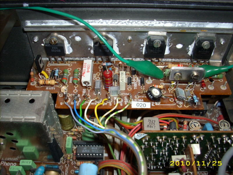

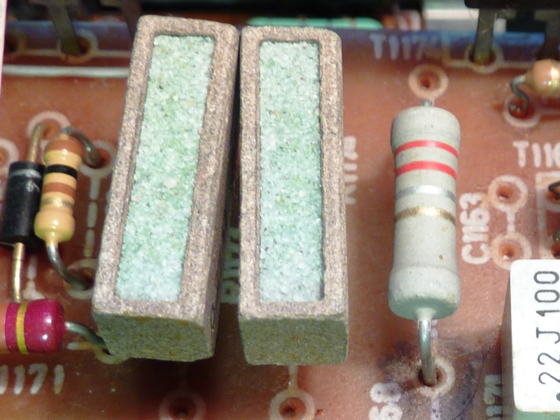

      Heute kamen die neuen Emitterwiderstäne an - 0,27 Ohm 2 Watt 5% Metalloxid - eines Japanischen Herstellers.
      Ich habe jetzt einen ausreichenden Vorrat (nicht nur die 12 im Bild). Wenn jemand Bedarf hat, kann er sich gerne melden.
      Die Widerstände habe ich heute anstatt der 5 Watt Drahtwiderstände bestückt, bei der Gelegenheit noch 3 100 Ohm Widerstände auf 0,6W heruntergesetzt.

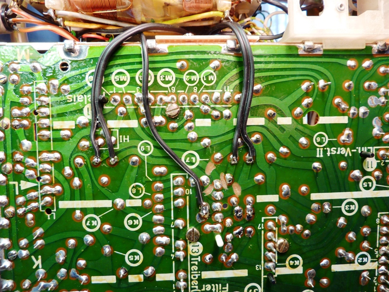

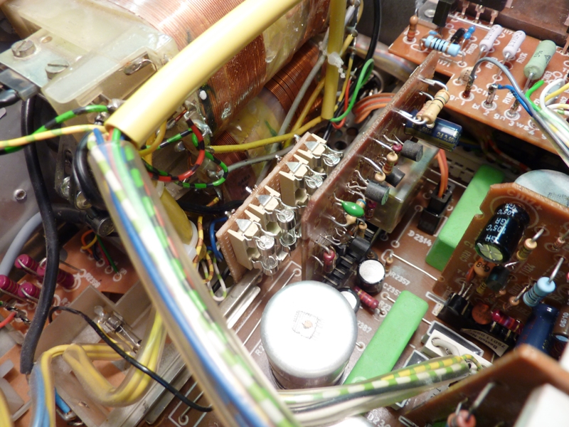

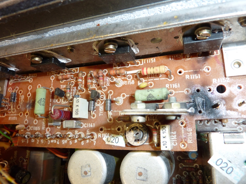

      Weiterhin gab es noch die 4 zusätzlichen Schmelzsicherungen für die Endstufenversorgung, die ich schon in meinem "Rework"-Thread vorgestellt habe.
      http://saba.magnetofon.de/showtopic.php?threadid=4051&pagenum=4

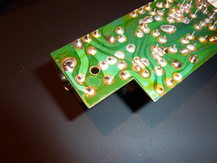

      und die Anschlüsse auf der Printseite
      Des weiteren habe ich den in Post 061 beschriebenen Kondensator 0,1 µF nach Kühlblechmasse auf der Endstufenprintseite nachgerüstet. Eine zusätzlich Kapazität der Ub nach Masse kann an dieser Stelle mit Sicherheit nicht schaden.
      Ich hoffe, hiermit eine gute und nachahmenswerte Lösung realisiert zu haben, was Sicherheit im Fehlerfall und die Begrenzung der Bauteilschäden im Fehlerfall betrifft.
      Ich bin inzwischen von dieser Variante überzeugt, bietet sie doch einen mehrfachen Schutz gegenüber der ursprünglichen Realisation.

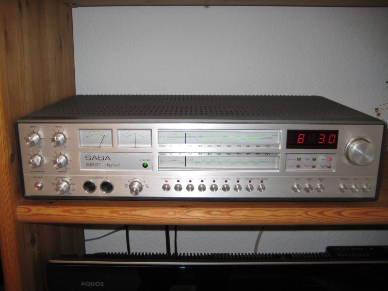

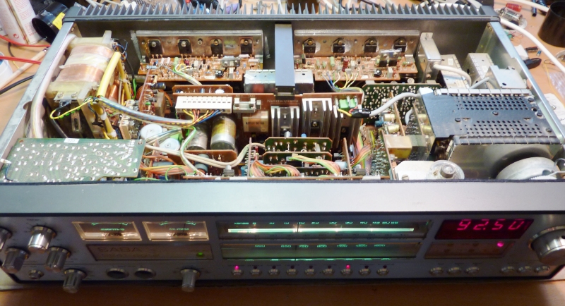

      erst einmal vielen Dank für Eure Hilfe und mein ganz besonderer Dank geht an nightbear, der meinem 9241 wieder zu einem neuen Leben verholfen hat. Es ist wirklich toll, dass durch das Engagement solcher Foren auch einem technischen Laien wie mir die Möglichkeit gegeben wird solch ein "Schätzchen" auch nach einem Defekt noch weiter zu betreiben (wer weiß was ohne Euch mit dem Receiver geschehen wäre?).
      Hier seht Ihr ein paar Bilder von dem jetzt wieder tadellos funktionierenden Saba (die Digtalanzeige funktioniert perfekt, der Blitz der Kamera hat eine Zahl unkenntlich gemacht). Er harmoniert perfekt mit meinen Elac EL 130II.
      Herzliche Grüße von Volker
