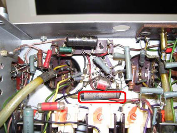

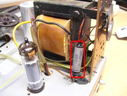

      Wenn das Gerät allmählich immer leiser wird kann das gut mit schadhaften Cs zusammenhängen. Also nicht mehr lange Zeit einschalten, sondern unbedingt den Fehler suchen. Bei dem Gerät kann eine Überlast den AÜ killen weil der Anodenstrom in der Primärwicklung des AÜ die hier als Drossel wirkt diesen bis zur Zerstörung aufheizen kann. Dann noch den C mit 5000pF an der Anode der EZ 80 kontrollieren oder abzwicken.

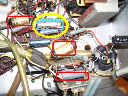

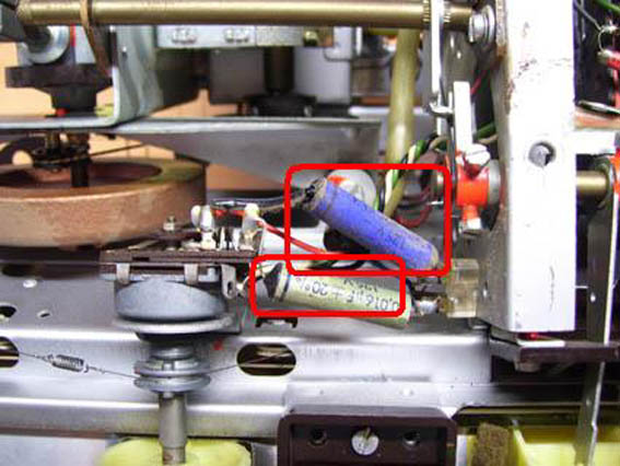

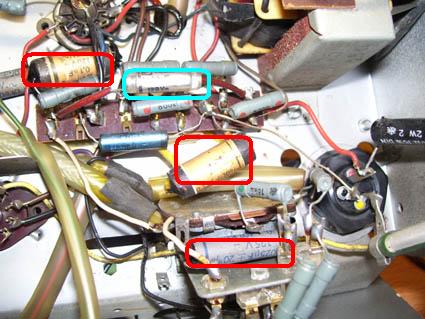

      Frage: Hast Du schon Kondensatoren gewechselt und wenn ja, welche? Kannst Du diese im Schaltplan angeben, vielleicht hast Du ja einen übersehen.
      Geht nicht - gibt's doch!
      Hallo Leonhard,
      wenn keine Kondensatoren mehr zu entdecken sind, die so ähnlich aussehen wie die markierten, dann besorge Dir eine neue EZ80. Es ist anzunehmen, dass damit das Problem gelöst sein wird.
