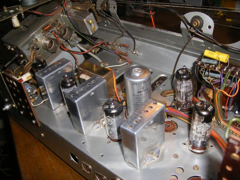

      Zunächst habe ich jetzt das Grundchassis gereinigt. Dies mache ich meistens vor dem Kondensatorentausch, da ich es hasse wie die Pest, an einem dreckigen Gerät zu arbeiten.
      Speziell bei diesem Gerät wurde dabei auch der Trafo und der Lautstärkemotor von mir lackiert, da am Trafo die Farbe abblätterte. Es war kein Rost, die Farbe hielt einfach nur nicht mehr.
      Das Reinigen ist bei der Freiburgserie immer sehr umständlich, da man an viele Teile nur schwer rankommt.
      Am besten ist es beispielsweise den Ausgangsübertrager komplett abzuschrauben, um an benachbarte Ecken ranzukommen.
      Nun will ich aber nicht die ganze Zeit über Sachen reden, die ihr schon kennt, Hier kommen einfach die Bilder, damit ihr seht, was ich gemacht habe :)
      Und nun ein direkter Vorher/Nachher Vergleich:
      Vorher:
      Nachher:

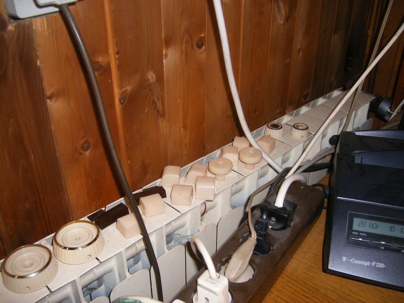

      Und Hier direkt zwei Bilder des UKW-Kästchens, damit ihr euch schon mal ein Bild der Export-Kästchen machen könnt :) :

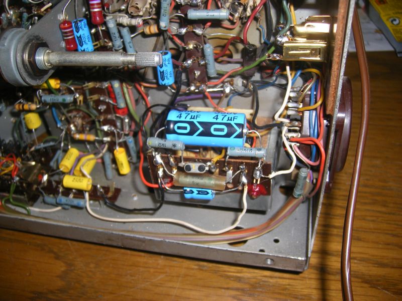

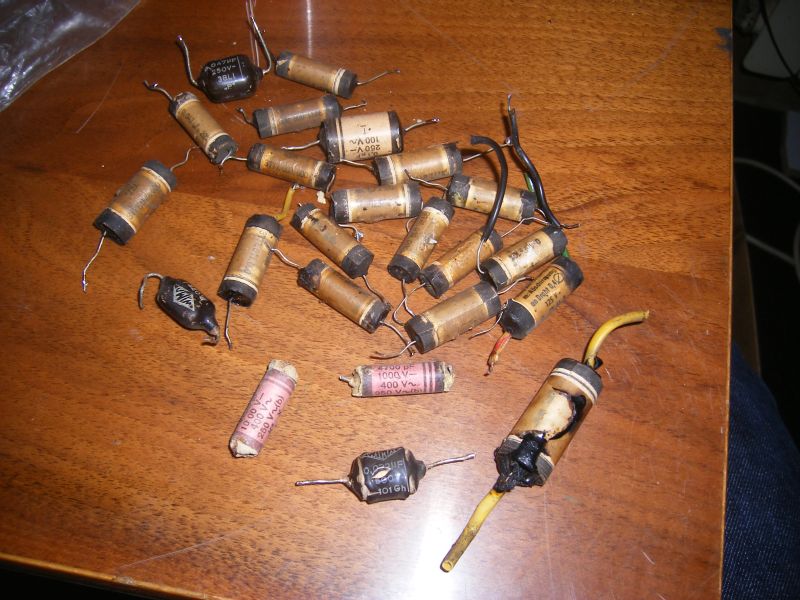

      Hallo ihr,

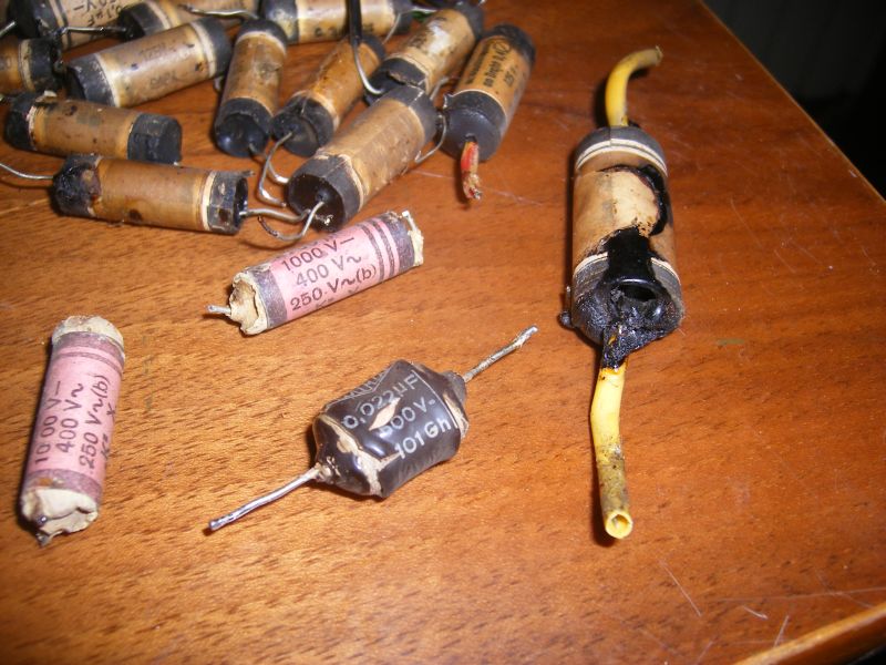

      Heute bin ich endlich mal wieder an das Radio gekommen und habe angefangen, die Kondensatoren zu tauschen, die Automatikwippe zu säubern und das UKW-Kästchen zu überholen.
      Getauscht habe ich mittlerweile 26 der 30 Kondensatoren. 4 Fehlen also noch, ein abgeschirmter Kondensator am Lautstärkeregler und 3 Kondensatoren am Automatikmotor.
      Highlight dieser Tätigkeit: Die Kondensatoren im Netzteil und ein WIMA "Bonbon" an Pin 7 der EBC91.
      Nach dem Tausch sieht es schon wesentlich gelber unterm Chassis aus.

      Hallo Thorben,
      die Chassisunterseite sieht sehr erfreulich aus. Die neuen Kondensatoren sind weitgehend im 90° Winkel ausgerichtet, die Anschlussdrähte nicht zu lang und nicht zu kurz.
      Bei Angelika und Klaus gibt es eigentlich gar keine Konensatoren mit axialer Bauform.

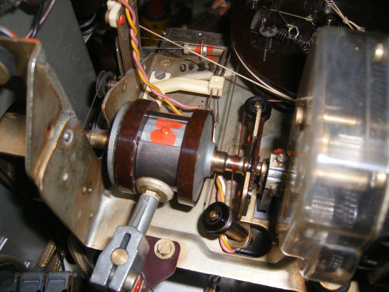

      So, Heute bin ich wieder ein wenig weiter am 400 gekommen.
      Ich habe den Automatikmotor überholt und lackiert und den Skalentrieb wieder gangbar gemacht. Der Skalenhintergrund wurde auch sauber gemacht, auch wenn es viel Arbeit war und Tasten und Knöpfe habe ich auch in ein Spülibad gelegt und jetzt auf die Heizung getan.
      Ein paar Kondensatoren wurden noch getauscht und ich bin guter Dinge, dass ich das Chassis bald mal testen kann.
      Ledeglich eine Sache ist mir dabei aufgefallen: Eine der Spulen der Automatik hat nur noch 200 Ohm beim Messen, normal sind ja immer um die 1KOhm.
      Ich denke, da wird der Hund begraben sein, jemand vor mir muss den Fehler schon gesucht haben, aber ist anscheinend gescheitert.
      Nun sind Hier noch die Bilder, unter dem UKW Kästchen habe ich auch noch einen Aufkleber gefunden auf dem steht: Freiburg 100 108MHz.
      Anscheinend werde ich wohl leider eine neue Spule brauchen :(

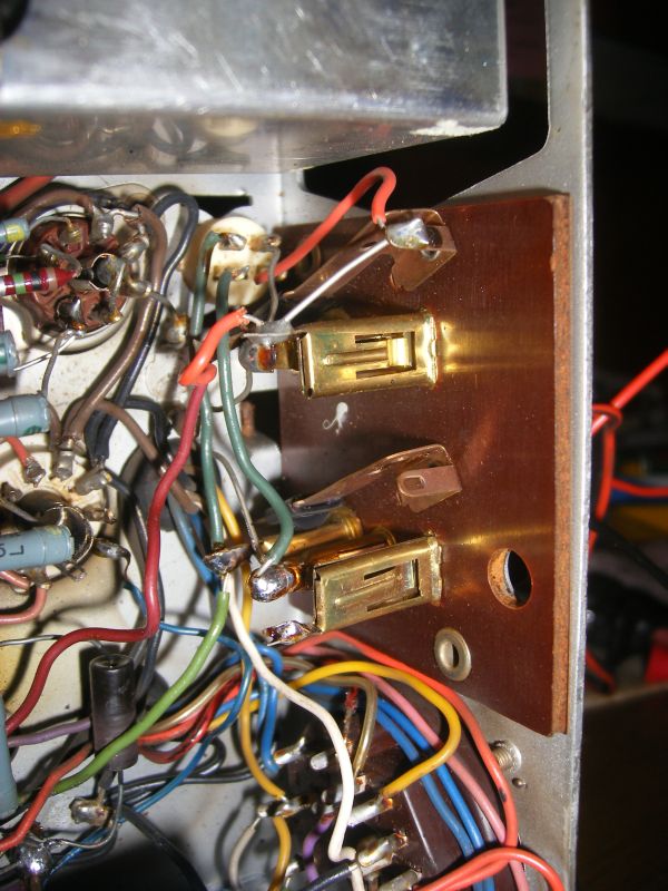

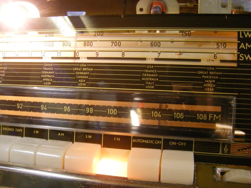

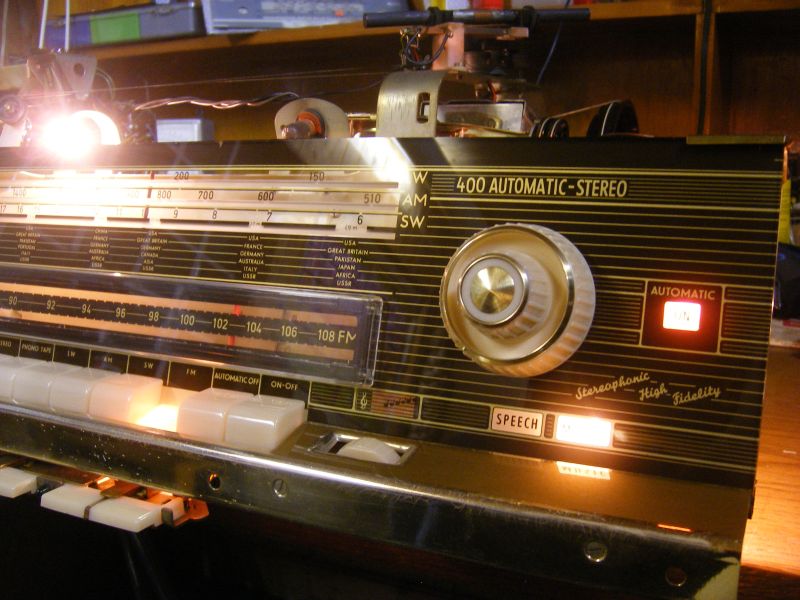

      So, nachdem Gestern Abend noch die restlichen Kleinigkeiten am Chassis gemacht worden sind, habe ich es gerade das erste Mal getestet.
      Zunächst ging es erst gar nicht an, das lag daran, dass ein Kabel des Trafos für das Einschaltrelais abgegammelt ist, ich weiß auch nicht, ob ich das noch retten kann, da es ein sehr dünnes, kurzes Kabel ist.
      Ich habe dann manuell das Chassis angemacht (also auf das Relais gedrückt, sodass der Kontakt hergestellt ist).
      Danach ging es. Erstes Resumée: Klang und Empfang sind in Ordnung, das ist die Hauptsache, da sind keine Fehler zu entdecken.
      Aber wie erwartet funktioniert die Automatik nicht, da eine Spule des Automatikmotors defekt ist, sie stellt nicht scharf nach und geht auch nicht in den Suchlauf, Hier wurde schon viel gebastelt und auch am Automatikfilter gedreht.
      UKW geht auch wirklich bis 108MHz, was mich sehr erfreut, ich suche gleich noch eine Schiebelehre, damit ich euch die Maße geben kann.
      Fotos folgen gleich noch, wenn die Kamera wieder aufgeladen ist :)
      Thorben
      Edit: Natürlich ist das Chassis noch nicht 100% fertig, die Skala muss noch drauf und Elkos und Gleichrichter werden auch noch getauscht ;)

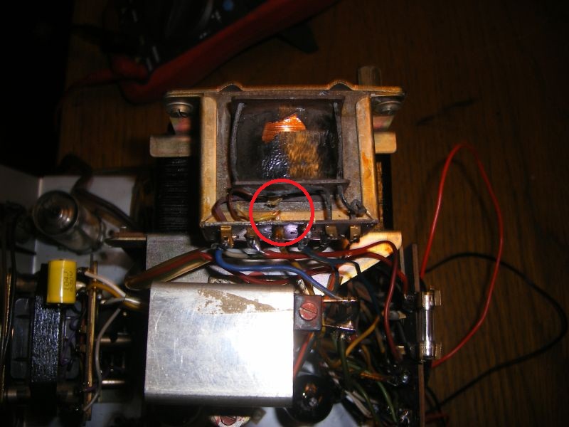

      Ich habe eben das Chassis an die Lautsprecher meiner Breisgau gehängt, nun hatte jeder Kanal einen eigenen Lautsprecher und dabei fiel leider auf, dass die linke Seite (von Vorne) keinen Ton machte, ledeglich die rechte Seite funktionierte :( Also habe ich gleich angefangen nach zuschauen.
      Der Fehler war auch schnell gefunden: Keine Spannung an Pin7 der EL84, normalerweise kommt die Spannung von +2 über den Ausgangsübertrager dorthin.
      Also den Ausgangsübertrager überprüft. Rotes und blaues Kabel rausgelötet und den Widerstand gemessen: Mein Multimeter blieb bei OL, also unendlicher Widerstand. Schnell mal beim anderen Ausgangsübertrager gemessen und dort waren es, ich glaube um die 700 Ohm, wenn ich mich richtig erinnere, aber im eingelöteten Zustand, also beim anderen Ausgangsübertrager die Kabel wieder an die richtige Stelle gelötet, aber auch dann noch unendlicher Widerstand.
      Somit habe ich an diesem Chassis wohl etliche Fehler, die nur mit Ersatz von einem anderen Chassis behoben werden können.
      -Eine Spule des Automatikmotors ist defekt, sie hat ledeglich 200 Ohm.
      -Ein Kabel am Einschaltrelaistrafo ist so abgegammelt, dass es nicht mehr wirklich ersetzt b.z.w. repariert werden kann.
      -Ein Ausgangsübertrager ist defekt.
      Schade, ich dachte, ich könnte es schon demnächst in die Breisgau einbauen, der eine Kanal klingt selbst mit den alten Elkos phänomenal gut.

      Und Hier sieht man das abgegammelte Kabel am Trafo des Einschaltrelais:

      Ich möchte jetzt Hier mit dem Problem weitermachen, da sonst alles im Bereich Suche/Biete passiert und dort nicht reinpasst.
      Ich habe den Ausgangsübertrager, wie Peter gesagt hatte, ausgebaut und versucht auseinander zu nehmen. Dies gelang mir auch irgendwann, es sieht Innen aber anders aus, als Peter es beschrieben hat, so ist die dünne Wicklung über der dickeren Wicklung.
      Es wäre vermutlich eine unglaubliche Arbeit diese Wicklung abzunehmen.
      Hier sind erstmal Bilder, beim Ausbau ist mir ein Plastikteil abgebrochen, da der Ausgangsübertrager vermutlich eh nicht zu retten ist, wird es wohl nicht so schlimm sein:
      Thorben
      Edit: Das grüne Kabel, welches unter dem Isolierklebeband war, ist in Ordnung gewesen, ich habe es nur auseinander geschnitten um probehalber ein paar Wicklungen ab zu wickeln.
      Hallo Thorben,
      so wie dei Trafo aussieht, handelt es sich dabei um keinen banalen, sonder eher um einen kapitalen Fehler. Der Trafo ist wohl einmal richtig heiß geworden. Daher denke ich jetzt nicht mehr an eine eher zufällige Unterbrechung am Wicklungsbeginn oder -ende. In diesem Fall ist die Anodenwicklung wahrscheinlich regelrecht durchgebrannt... selbst wenn es jetzt noch gelänge die Unterbrechung zu finden, bestünde aber durch die vorgefallene starke Erhitzung des Kupferlackdrahtes die Gefahr eines Windungsschlusses.
      In diesem Falle hilft in der Tat nur noch der Ersatz des Trafos bzw. Neuwickeln. Aber ich denke dass für einen FB100 schon eher Ersatz zu finden ist als für den FB11/125.
      Die äußere Wicklung auf deinem AÜ könnte die Gegenkopplungswicklung sein - sie ist oft auch mit dünnem Draht realisiert; kann aber auch ein Teil der Anodenwicklung sein, diese ist gelegentlich in zwei Hälften gesplittet.
      Ivica's Trafo hat einen EI60 Kern - ich glaube der ist noch eine Nummer kleiner als der im FB100, der sollte an der Stelle ein wenig mehr als 6,6cm bieten.
      Als Übergangslösung könnte man sie aber verwenden - es müßten jedoch beide Trafos ersetzt werden - nur sind auch die Impedanzen wahrscheinlich nicht gerade optimal. Ich muss noch mal in dem Thread von Ivicas 125er nachsehen - ich glaube dort hatte er die Daten einmal gemessen...
      Nachtrag: leider finde ich Ivicas Thread im Momment nicht, bin aber sicher, dass dort die Messwerte von diesen Trafos vorkamen.
