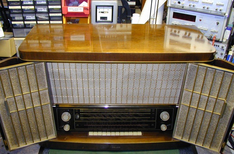

      Wie angekündigt, starte ich hier den Beitrag zur Reparatur von Uwe´s P48.
      Nach unserer gemeinsamen Sichtung gab es folgendes Resumée:

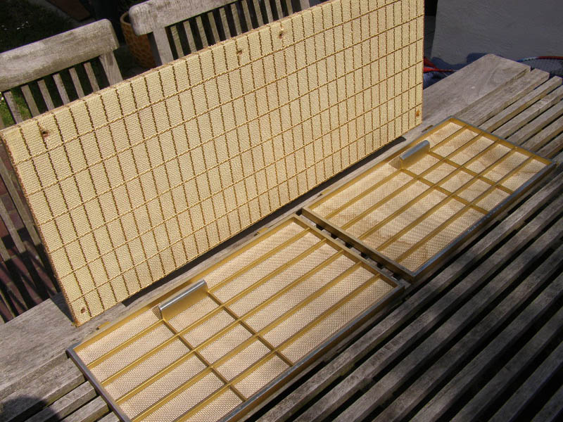

      - Gehäuse in gutem Zustand, ebenso Chassis, Rückwand und Stoffe
      - beim Hochfahren am RT knappe 70 Watt, also viel zuwenig. Technisch muss natürlich einiges getan werden, wir fanden falsch zusammengelötete LS-Kabel und ein frei hängendes abgezwicktes.
      - Nach Lösen der Bodenplatte mehrere schwarze Widerstände, vermutlich die Üblichen (Netzteil, Kathoden) und natürlich Teerkondensatoren u. ä....
      - Die Skalenlampen funktionieren nicht, aber nicht weil sie defekt sind, sondern weil an der EM80 ein Kabel ab ist. Was mich heute total erstaunt hat ist, dass gar keine EM80 mehr vorhanden ist...
      - Der Tastensatz ist teilweise völlig ohne Kontakt, vermutlich Folge des langen Stehens
      - Das AM-Skalenseil muss neu verseilt werden. Wer von euch kommt auf einen Kaffee vorbei und übernimmt dies ??
      Alles in allem nichts defekt, was nicht machbar wäre. Leider hat ein Amateur seine Spuren hinterlassen, hoffentlich sind nicht irgendwelche versteckte Fehler eingebaut.

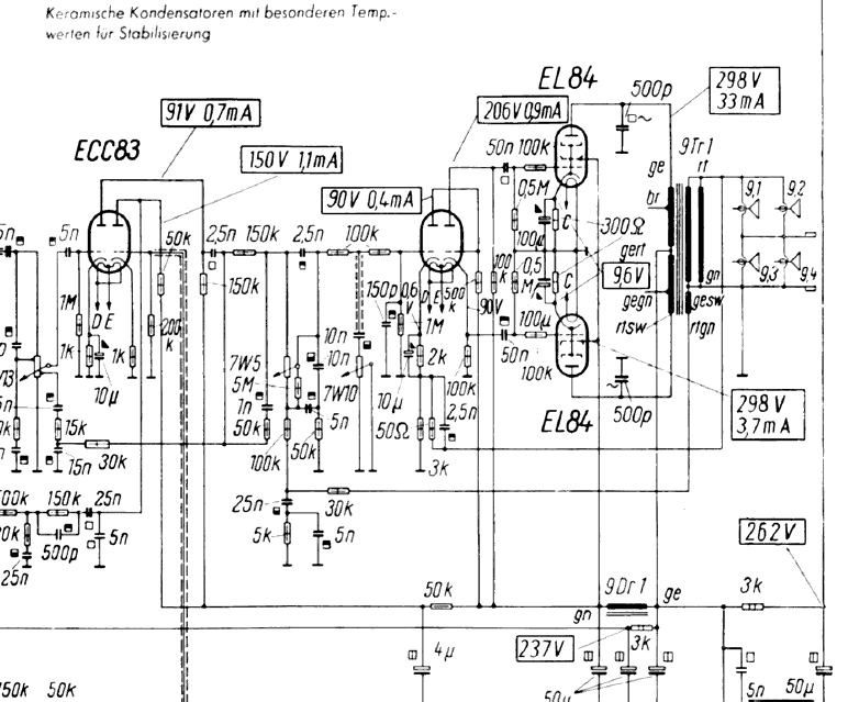

      Hier der Ausschnitt von der Endstufe:

      Der NF-Teil der P48 und die Lautsprecherbestueckung passen absolut nicht zusammen.
      Man hat sich Muehe mit dem Verstaerker gegeben, insgesamt drei Gegenkopplungskanaele, zwei davon im Endverstaerker und dann nur 4 relativ grosse Breitband(?) ;-)-lautsprecher?

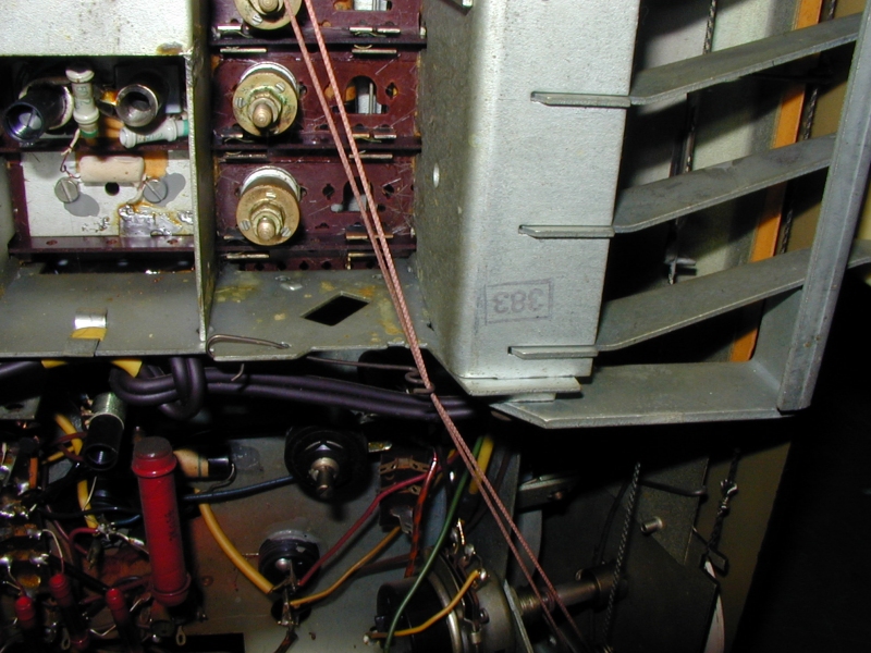

      Chassis NF-Teil, leider keine keramischen Fassungen für die EL84. Aber so erkennt auch jeder, wo sie rein gehören...

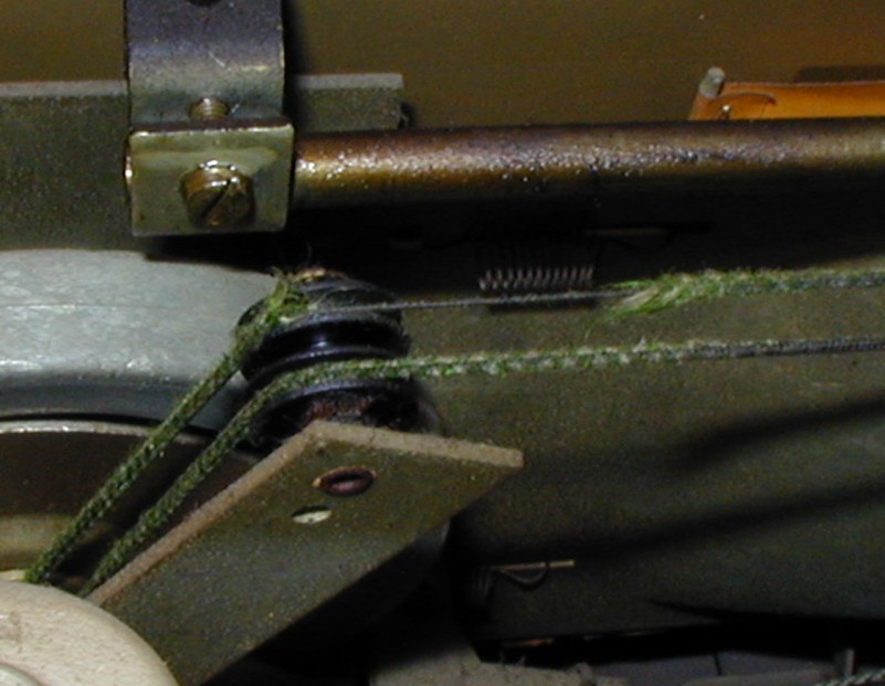

      Nachträglich oder unprofessionell ? Seilführung für die Bandbreiteneinstellung in einer Drahtöse...

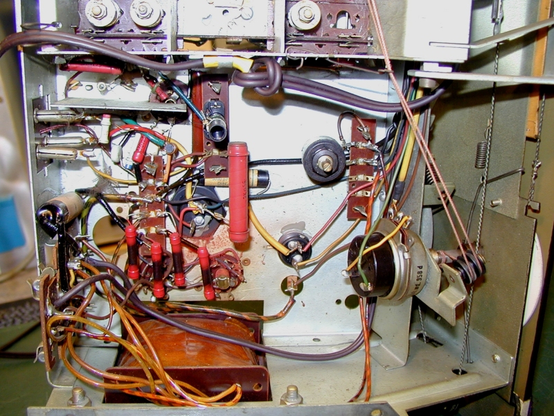

      Chassis von unten in der Totalen:
      Farbvariationen an den Widerständen im Netzteil, gerade die Farben, die sich nicht vertragen, finden sich auf den Widerständen wieder !
      Auch hier dunklere Widerstände, aber alles im Lot !!

      Zu der Seilführung diagonal unter dem Chassis: Das sieht bei meinem Spitzensuper ähnlich aus, aber der Erinnerung nach ohne den W-förmigen Führungdraht. Da könntest Du die beiden Seilstücke in jeweils eine Ausbuchtung des W legen, damit sie sich bei ihrer gegensinnigen (!) Bewegung nicht zerreiben.

      der Drahthaken fuer die Seilfuehrung ist normal. Er sorgt fuer etwas Vorspannung und haelt das Seil vom Tastensatz fern ;)
