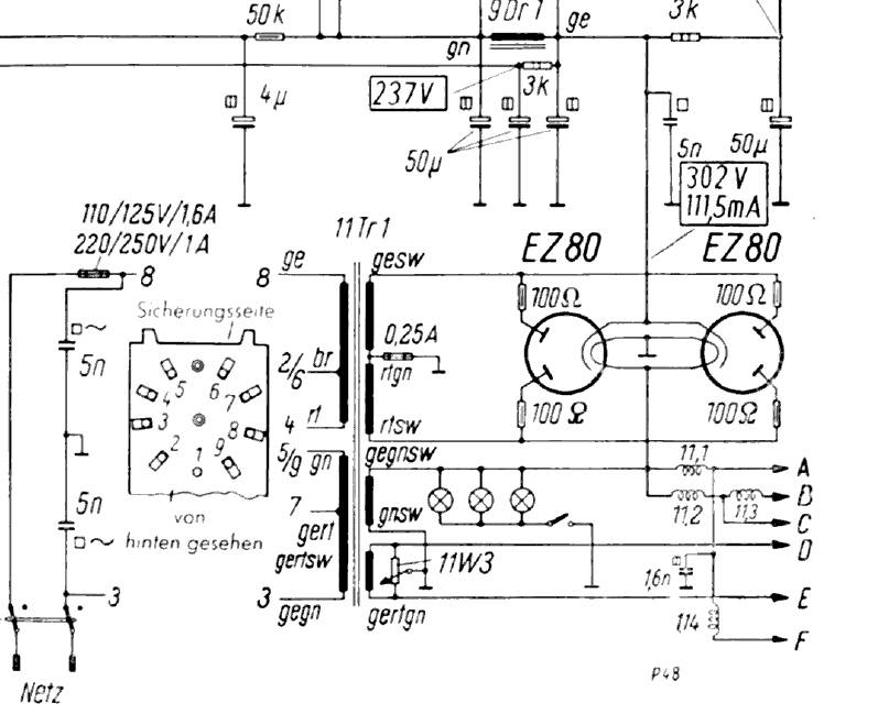

Am Wochenende werde ich mit der Revision des Netzteils beginnen. Natürlich bleibt die Röhrengleichrichtung erhalten, zwei EZ80 sind schon schön anzusehen. Somit erübrigen sich Gleichrichterersatz und Verbratwiderstand...
Die Elkos werde ich komplett ersetzen, ebenso die angekohlten Widerstände und Kondensatoren im Netzeingang, Uwe möchte ja noch ein wenig in seinem Haus wohnen...
Gruß, DieterGruß, Dieter -
Aaaah! Die verkohlten Widerstände sind die 4 Anodenwiderstände der EZ80.

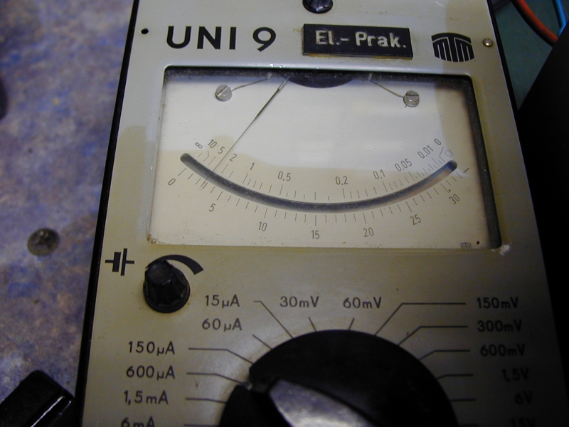

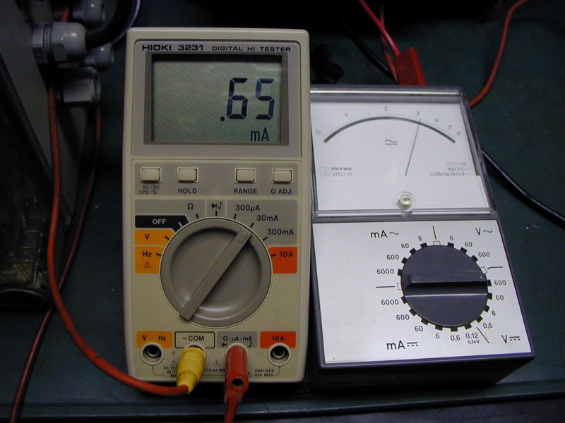

Hallo Hans + Achim,
ich habe den Versuch nochmal gestartet, diesmal mit einem anderen Meßgerät und einem Voltmeter dazu. Die Prüfspannung lag bei guten 300 Volt.
Der P48 Prüfling 50µ/350V zeigte die gleichen Werte wie gestern, diesmal sofort nach 30 Sekunden. Eine Folge der Formierung vom Donnerstag.
Ein nagelneuer Prüfling 68µ/450V fing mit 0,1 mA an, nach ca. 5 Minuten pendelte er sich auf unter 10 µA ein. Eine kleine Nachformierung braucht wohl jeder Elko, auch die neuen.
Der P48 Prüfling:
Der neue Prüfling:
