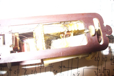

      bei dem Versuch mein Freiburg WIII abzugleichen, habe ich den Diodenfilter 5347 DU2 zerstört. Ich wollte den Spulenkern, Position 17 verdrehen. Offensichtlich war noch zu viel hartes Wachs am Kern. Jedenfalls hat sich die gesamte Spule (mit Kern) in dem Filterkörper gedreht, dabei sind die mikrodünnen Anschlussdrähte abgerissen.

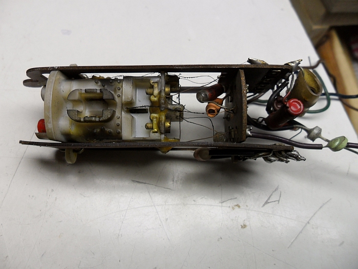

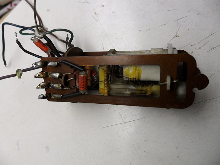

      habe den Filter bereits ausgebaut und versucht, etwas zu retten. Leider ist es mit nicht gelungen, die defekte Spule aus dem Körper herauszulösen. Aber ich habe erkannt, dass ein Anschlussdrähtchen direkt in der Wicklung abgerissen ist, also am Spulenanfang. Das einzig Wahre wäre ein Austausch des gesamten Filters.
      Hallo Sabafreunde,
      hier noch ein Bild von dem zerlegten Diodenfilter, man sieht, dass sich die ursprünglich in den Filterkörper eingeklebte Spule gelöst hat, mit dem Drehen des Spulenkerns, der mit der Spule etwas verklebt war, hat sich die Spule mitgedreht und es kam zum Abriss der Anschlussdrähte.

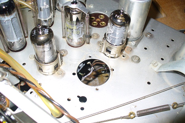

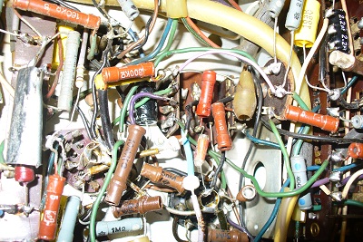

      Das nächste Bild zeigt die Lötseite des Chassis vor dem Ausbau des Filters.

      Hallo liebe Sabagemeinde, hallo Ivica,

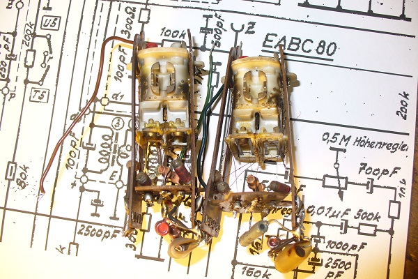

      das "Spenderteil" ist angekommen, Ivica nochmals herzlichen Dank. Auf dem Bild sieht man links das Spenderteil, rechts den zerstörten Filter.
      Heute Nachmittag nach dem Schneeräumen habe ich das Teil eingelötet. Und ... man höre - das gute WIII gibt wieder Töne von sich. Zunächst sehr schwach, dann nach einem ersten, vorsichtigem Abgleich wurde der Empfang besser. Die Ratiospannung beträgt bei einem starken Sender ca 28V, was gerade so ausreicht, die Rauschunterdrückung zu passieren. Ich werde wohl um einen kompletten Abgleich nicht herumkommen, oder?
      Das Bild zeigt die Lötseite nach dem Einbau. Hoffentlich habe ich alles richtig angelötet, es war stellenweise sehr eng.

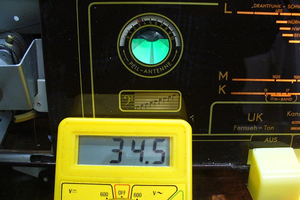

      nun habe ich den WIII nach der Anleitung von "sagnix" Pater R. vom 14.10.10, Post 066 abgeglichen. Großes Lob an Peter, die Anleitung ist sehr gut und hat zum vollen Erfolg geführt. Bislang habe ich mich nie getraut, solche Einstellarbeiten durchzuführen aber mit der Anleitung und dem Einsatz eines analogen Multimeters war der Ableich überhaupt kein Problem und dauerte einschließlich Gängigmachen der Kerne ca. 45 min. Bei einem einfallenden Lokalsender erzielt das Radio nun eine Ratiospannung von 34,5 V.
      Allerdings zittert die Anzeige im Rythmus der Musik. Gewöhnlich ist doch die Anzeige ruhig. Hat jemand eine Idee woran das liegt. Ich gehe mal davon aus, das diese Erscheinung nicht normal ist, oder?
