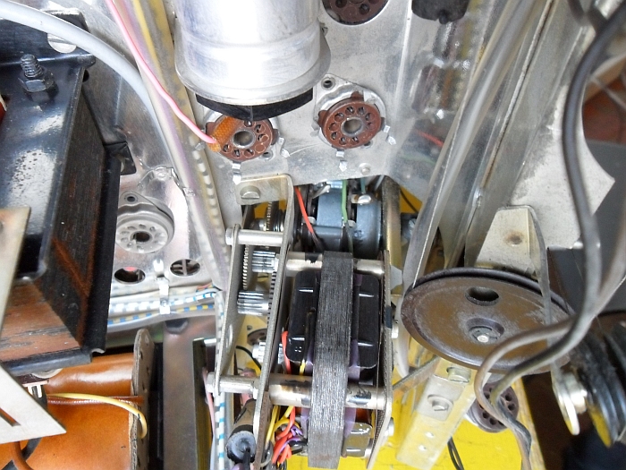

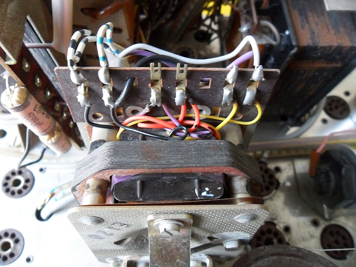

      Ich habe beide Motoren meines Freiburg 11 ausgebaut und gründlich gereinigt.

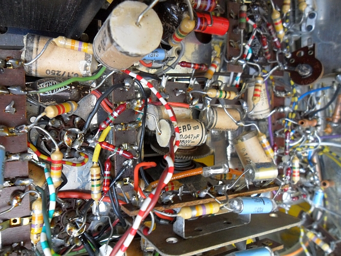

      Hallo Paule,
      ich habe gerade auch einen offenen Freiburg 125, der nahezu identisch mit dem 11er ist, hier auf meinem OP herumstehen. Ich denke der Lautstärkepoti wird gleich verdrahtet sein (bitte korrigieren, falls ich hier falsch liege).
      Ich könnte Dir problemlos Detailfotos vom Poti machen.
      Hilft Dir das weiter?

      Ja das wäre wunderbar..falls Sie mir ein paar Detailphotos senden könntne. Der 125 müsste vom Chassis Motor poti eigntlich identisch sein. Vielen Dank für die schnelle Antwort..Ich habe Ihnen eine Privatnachricht gesendet.

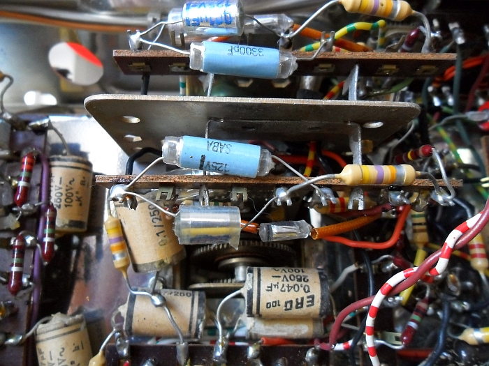

      Hallo Achim, Hallo Paule,
      nein, keineswegs werde ich die Fotos dem Forum vorenthalten.
      Es ist nicht ganz leicht ohne den Poti auszubauen, ein vernüftiges Bild davon zu machen.
      Falls Dir diese Fotos nicht weiterhelfen, können wir uns gerne kurzschliessen und die 3 freischwebenden Adern gemeinsam den passenden Anschlüssen zuorden. Hierzu müsstest Du Fotos von Deinem Gerät machen (etwas mühsam zwar, aber wir kommen da sicher zum Ziel).

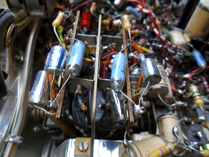

      Hier nun die Fotos:

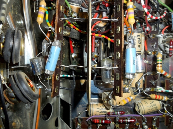

      Hallo allerseits,
      das sind sehr gute Fotos noch mit original Bestückung, nur sieht man auch hier sehr deutlich, dass es wegen der verschachtelten Verdrahtung sehr schwierig ist jede Einzelheit eindeutig zu erkennen. Die eigentlichen Potianschlüsse sind recht gut getarnt; aber die Kamera bringt es ans Licht.

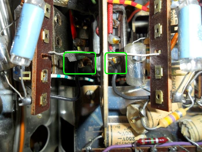

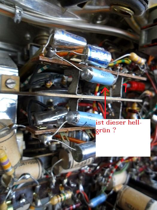

      Hallo Ivica , warum habe ich das Poti bloß demontiert ....
      Nun gut ich habe wirklich sehr viele Anschlüsse wiederfinden können anhand ihrer guten Fotos.
      ICh füge Ihnen mal ein Foto bei wo ich mir net ganz sicher bin.
      Ist das der hell-grüne Draht ? dieser müsste vom Poti auf die Lötleiste gehen ?
      Ich habe Probleme bei den 3 grünen Frähten...1 x hell grün sh. Frage oben und 2 mal dunkel blau grün ...falls meine Augen die Farbe noch richtig erkennen.
      ich kann mich sehr gut daran erinnern und habe es auch auf ihrem foto gesehen das 1 dunkel blau grüner Draht direkt ans Poti kam (zusammen mit den schwarzen Draht an 0,1uf,rightig ?)
      Bloß welcher Draht ist es ? es sind 2 vorhanden,,,1 dunkel blau grünre Draht kam an die Lötleiste das weiß ich auch noch...beide haben fast die gleiche Länge...ach, in Zukunft schliesse ich meinen Hobbyraum lieber ab...

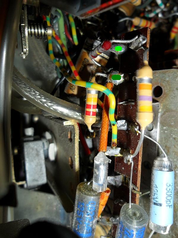

      Vielen Dank nochmals für die Hilfe von allen Mitgliedern .
      Danke Ivica das Foto ist wunderbar...Der hell grüne geht somit an 33k ...JEtzt habe ich nur noch 1 blau grünen Draht über...
      der Rest müsste jetzt wirklich passen...

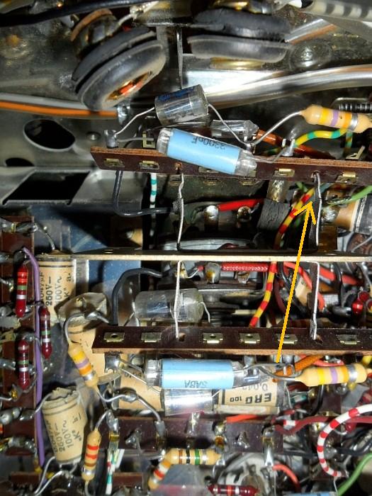

      Danke erstmal das Sie sich die Mühe gemacht haben...

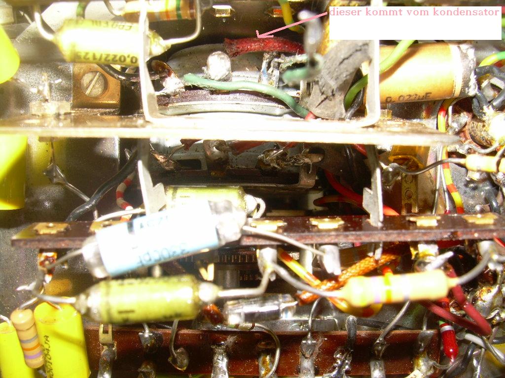

      Können Sie mir bitte noch sagen wo der bleu graue Draht auf der Lötleiste hinkommt ? Habe ihn im foto gekennzeichnet...Kommt dieser viell. neben den hellgrünen auf der Lötleiste ? also ganz am Ende ...
      Danke...So ich werde jetzt gleich erst einmal den Rest zusammen bauen und noch ein paar Kondensatoren tauschen.
      Ich musste gestern Nacht noch einfach mal ans Radio gehen ...meine Frau schlief ja schon:-) war aber nicht so gut ....denn ich habe einen Kondensator abgerissen.
      den Wima 0,1uf an den kleinen Potentiometer auf der Leitleiste ..hoffe einmal das ich das richtig beschrieben habe. dort sind auch die beiden 50uf 30-35V Elkos..
      könnte mir jemand zum Schluss bitte noch sagen wo ich den Kondensator genau wieder anlöten muß..bin zwar logisch vorgegangen und habe nach der Abrisstelle gesucht ,aber ich möchte halt lieber sicher gehen bevor ich das radio wieder anschliesse.
