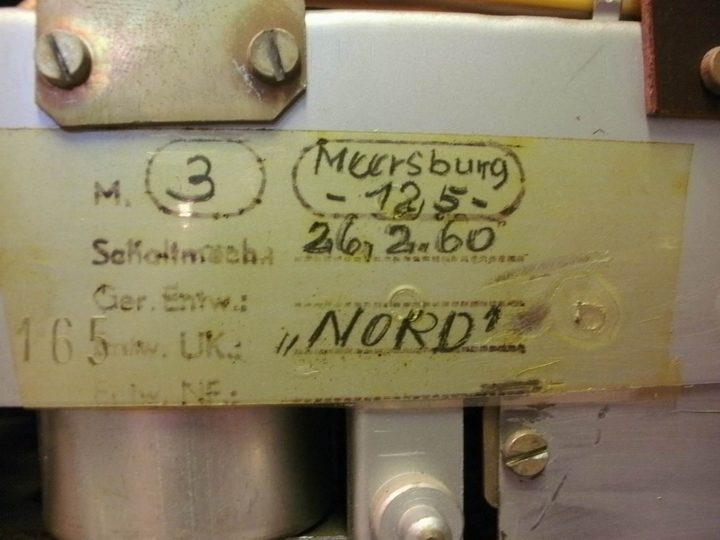

      Technisch wohl unberührt, aber mit einem interessanten Detail:
      Es handelt sich um eine Ausführung "NORD",die ich noch nie gesehen habe,

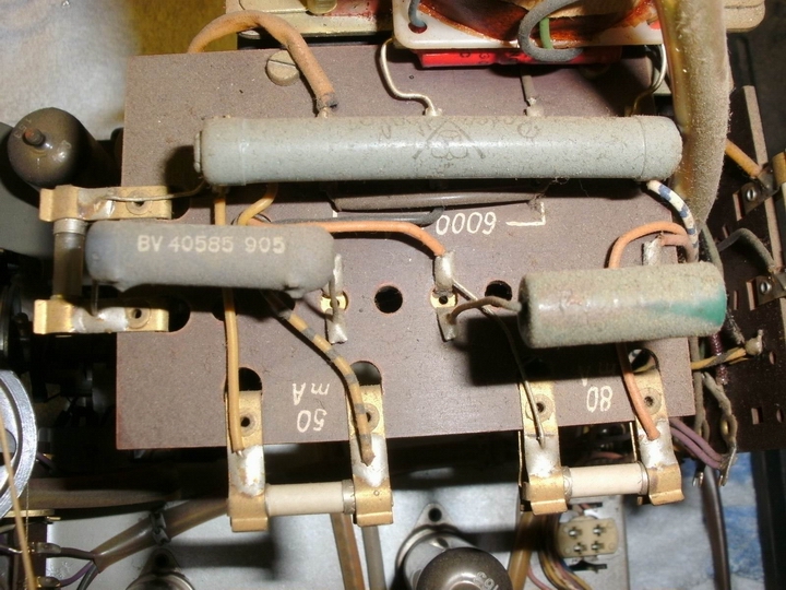

      mit einer zusätzlichen Platine , die am Netztrafo montiert ist, mit
      einigen zusätzlichen Sicherungen und Lastwiderständen.
      In einem Thread von 2008 habe ich von Heino dazu gelesen:
      >>die "Nord"-Modelle gab es in verschiedenen Baureihen, so zB bei Villingen 11,
      Triberg, Lindau.
      Sie unterscheiden sich nur durch zusätzliche Schmelzsicherungen im Heizkreis, im Anodenkreis der Endröhre und im Sekundärkreis des Netztrafos sowie einiger Widerstände höherer Belastbarkeit. Die Bauteile sind im Schaltplan mit "N" gekennzeichnet.
      Was es damit auf sich hat, habe ich auch noch nicht herausbekommen. Es könnte mit höheren Netzschwankungen im Norden der Republik zu tun haben.
      Aber vielleicht kennt ja irgendjemand die genauen Gründe?<<

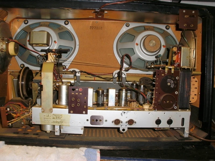

      Innenansicht:
      Die zusätzliche Platine:

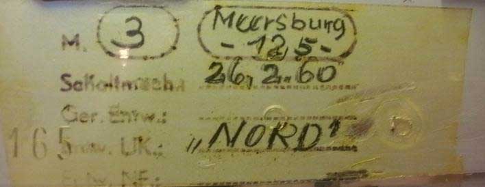

      Aufkleber am Chassis:

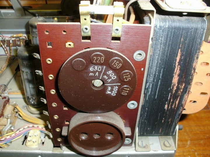

      Zusätzlich scheint sich durch den Einbau dieser Teile die Stromaufnahme zu erhöhen (??), jedenfalls wurden die Werte für die Netzsicherung angepaßt und erhöht:
      Das Alles macht den Eindruck, als wenn das so im Werk eingebaut worden ist.

      könnte Alles gut sein wie ihr schreibt.
      Das Radio kommt glaubhaft aus Erstbesitz Dauchingen, direkt bei
      Villingen.
      Eine gewisse Wahrscheinlichkeit spricht aber dann dafür , daß diese
      Ausführung so oder in sehr ähnlicher Form eventuell auch in gewisser Stückzahl produziert und verkauft wurde. Wegen der Bezeichnung "Nord" wohl für die Region im Norden Deutschlands oder Europas.
      Wie Heino geschrieben hat, wurden dann in den Schaltbildern die zusätzlichen oder veränderten Bauteile mit "N" markiert.
      Hat jemand vielleicht so ein Schaltbild vom Meersburg 125 "NORD", oder
      von einem vergleichbaren Meersburg "Nord" anderer Baujahre ?
      Martin

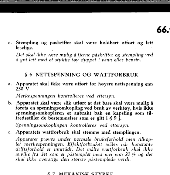

      Rueckwaende weil ein Dokument und Sicherheitsbauteil, anfangs S,D.N dann SK (Skandinavien) bei SABA war das Version "NORD"
      sowie bei GRUNDIG =NL = Benelux.
