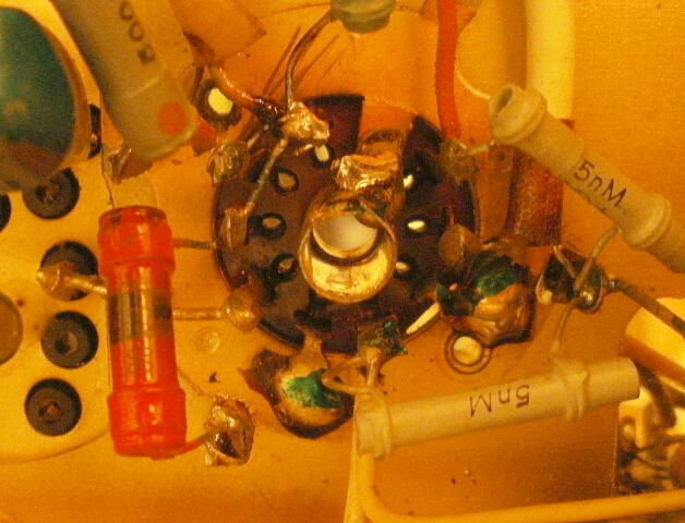

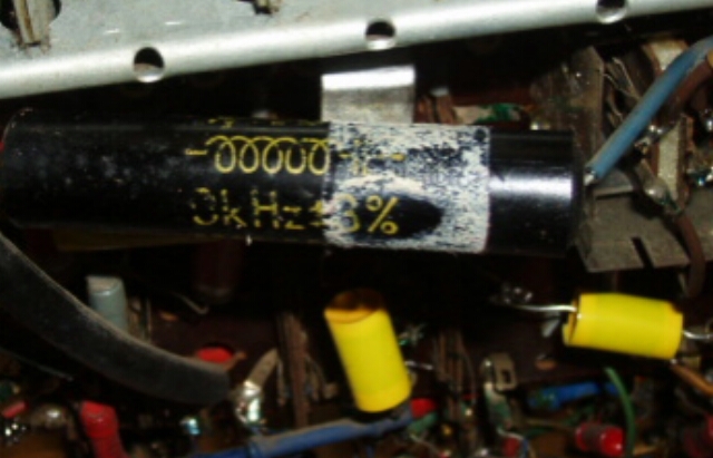

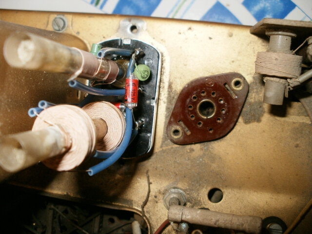

      nach öffnen des Filters bot sich folgendes Bild:

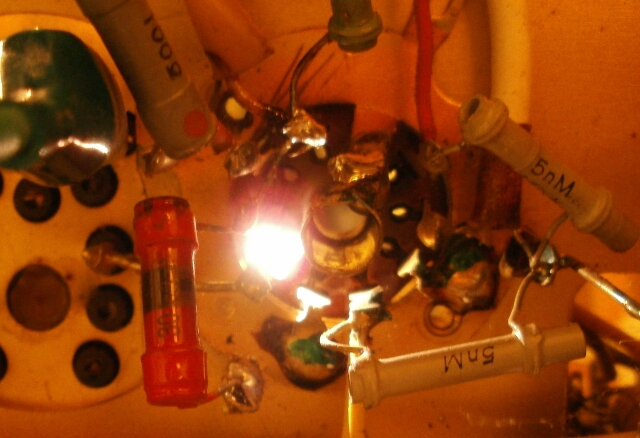

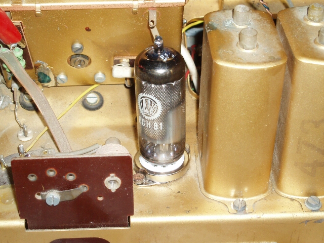

      Hier die ECH81 auf Mittelwelle
      und jetzt wird auf UKW geschaltet und im richtigen Moment der Auslöser gedrückt!
      es ist also die Röhrenfassung! Obwohl furztrocken...da kokelt etwas!
      Ich werde es also mit einer neuen Fassung probieren! Am Samstag Abend gehts dann weiter
      :schaf:
      Gruß Oliver

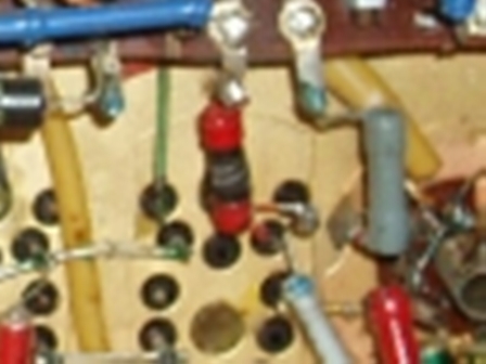

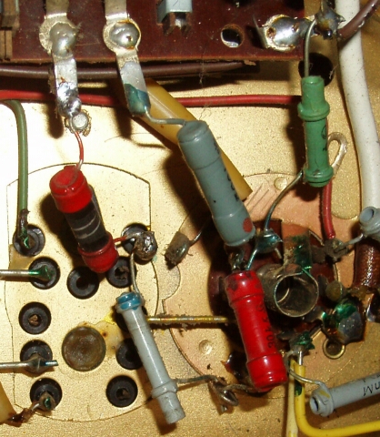

      Hallo Leute,
      ich habe heute die verkokte Pertinaxfassung ausgebaut und den Anschluß der ECH81 estmal mittels fliegender Verdrahtung vorgenommen. Es funkt nichts mehr, der Widerstand wird nicht heiß und die Spannung bricht beim umschalten auf UKW auch nicht mehr ein. Trotz dieses Teilerfolges bleibt das ursprüngliche Problem erhalten: Kein Empfang auf keinem Band. Ich habe nochmals die Spannungen an der ECH81 und EF85 gemessen:
      ECH 81: 1=117V 2=0V 3=0V 4=5,8V~ 5=0V 6=255V 7=16V 8=139V 9=16V
      EF85: 1=0V 2=0V 3=0V 4=5,8V~ 5=0V 6=0V 7=267V 8=244V 9=0V
      Was könnte es jetzt noch sein?
      Gruß Oliver

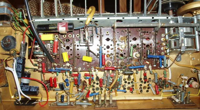

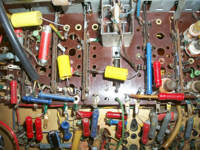

      es ist geschafft! Nach dem Austausch der Fassung und dem Reinigen der Umschaltkontakte habe ich nun auch auf UKW Empfang. Zwar "gefühlte" 25 % leiser als auf MW, aber es ist ok. Da das Chassis teilweise verrostet und das Gehäuse auch nicht mehr das schönste ist, werde ich es dabei belassen.
      Platz habe ich für das Gerät eh nicht mehr und vom Weihnachtsmann gab es ein schönes Bodensee WIII - welches nun natürlich Vorrang hat.
      Vielen Dank aber für Eure Hilfe, ich bin dadurch eine Reparaturerfahrung reicher!

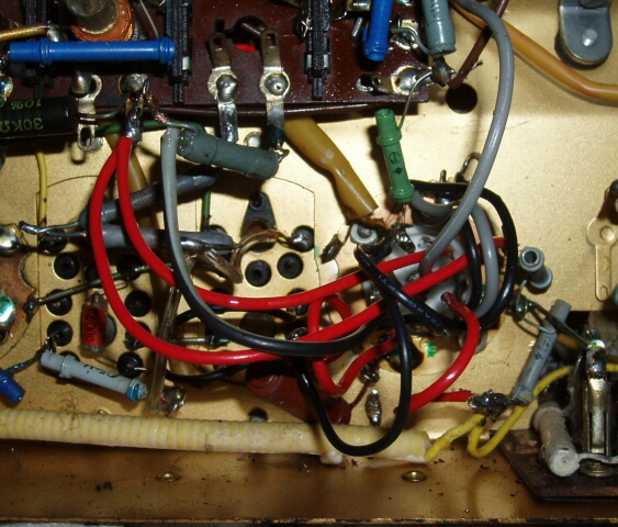

      Abschließend noch 2 Bilder...
      Ich habe die Anschlußdrähte und auch den verheizten 30KOhm R erneuert
      Gruß Oliver
