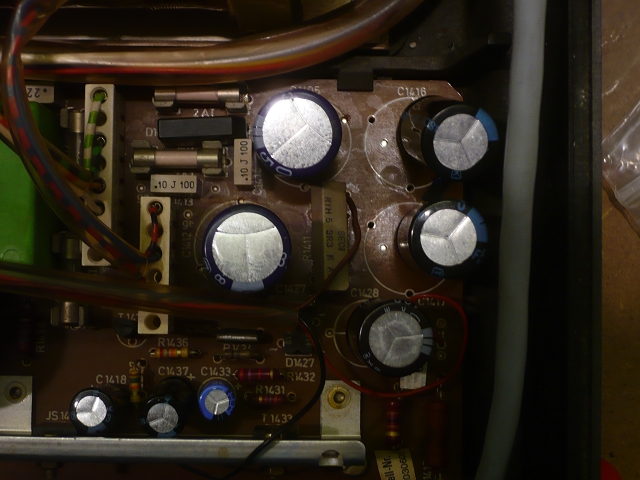

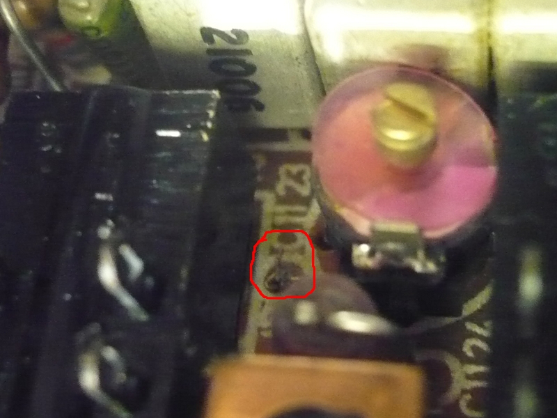

      So wie es jetzt aussieht, ist die negative Versorgungsspannung das Hauptproblem. Auf der einen Seite des R 2213 misst Du 33Volt, das ist soweit OK (etwas hoch, macht hier aber nichts). Auf der anderen Steite sollte es wenigstens etwas negativ sein, hier ist ein Problem!
      Jetzt miß zuerst, ob der Widerstand in Ordnung ist (in der Platine, dann hast Du gleich die Lötstellen mit kontrolliert. Wenn der R 2213 durchgebrannt ist, kommt eben nichts an. Als nächstes kann der Elko defekt sein, hast Du einen 47µF/63 Volt zur Hand? Tauschen lohnt an dieser Stelle immer!
      Wenn es dann nicht besser wird (Widerstand und Elko on Ordnung), und die - 8Volt nicht anliegen, liegt der Fehler auf dem Entzerr-Modul (Platine 51). Dort kann dann die Zenerdiode D 2507 defekt sein. Wenn diese einen Schluß hat, bricht die Spannung dort zusammen. Weißt Du wie man eine Zenerdiode misst? Im Zweifel einfach austauschen, eine ZPD 6,8 kostet fast nichts. Aber mit der Polung aufpassen, merk Dir, wierum die eingelötet war!

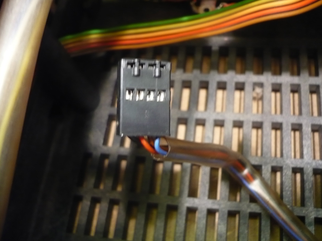

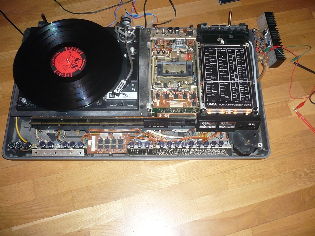

      Entwarnung!!!!!!!!
      Ich habe beim Zusammenbauen des Tapedecks nach dem Widerstandswechsel einen Stecker nicht wieder eingesteckt, jetzt funktioniert wieder alles
      Keine Störgeräusche, besserer Sound als unser Dual-Tapedeck!
      Ein Problem gibt es aber noch:
      Die 4 Leds für Bolby, ALC, SNL und rec. gehen nicht.
      Die jeweiligen Funktionen aber schon.
      Sind evtl die LEDs durch?

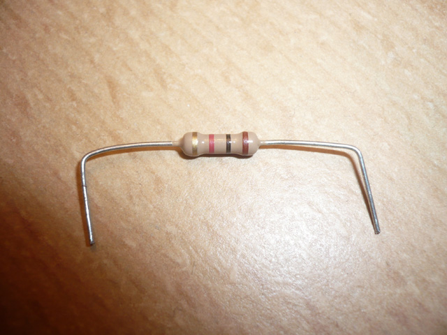

      Alex, der Widerstand aus dem Baukasten möge ein Provisorium sein.
      Viel taugt er nicht, ist vermutlich Billigware aus Bambushüttenland. Wenn es gut werden soll, kaufst Du wieder bei Segor Markenbauteile und wechselst auch gleich die Kondensatoren, wie vorgeschlagen. Dann hat man über viele Jahre Ruhe, eventuell noch eine funktionierende Stereoanlage für Deine zukünftigen Kinder in etwa 20 Jahren. :)

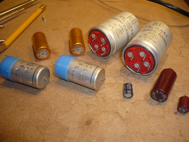

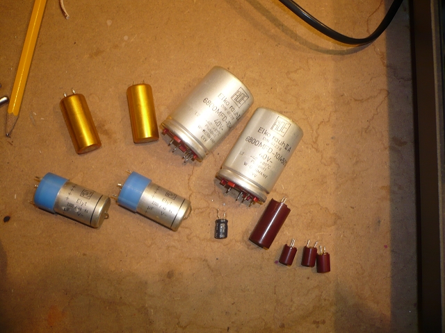

      Vorhandene Folienkondensatoren brauchst Du nicht tauschen. Das ist einer der Vorteile von Folienkondensatoren, sie halten fast ewig. Sofern Platz ist, nimmst Du bei kleinen Werten wie 1 oder 2,2 µF Folie statt Elektrolyt oder Tantal.
      Weitere Kondensatoren im Gerät kannst Du auch tauschen. Am ehesten würde ich welche im Signalweg tauschen, sind häufig die mit 1 oder 2,2 µF. Gunnar sagte schon was zu den dunkelroten Elkos mit der Aufschrift ROE. Das sind Ausfallkandidaten, teilweise platzt sogar der Kunststoff auf.
      Wenn ich mich recht erinnere, war bei einer Zenerdiode ein Widerstand mit 1 kΩ und an der anderen einer mit 100 Ω. Den tauscht Du vorsichtshalber auch. Du nimmst wieder die Metallfilmwiderstände wie bei der Endstufe.

      Die Tantalelkos gehören m.E. inzwischen überall aus dem Gerät raus, vor allem wenn sie im Signalweg liegen. Die Idee, diese Teile zu verwenden war generell nicht übel, die Langzeitkonstanz aber schlecht! Nach 30 Jahren und mehr gehen die gern mal kaputt. Häufig hört man dann bei defekten Tantals ein Rauschen, Rascheln oder sogar Knacksen im Signal. Ärgerlich ist der Austausch in den noch etwas älteren Geräten, der 8100 zum Beispiel strotzt nur so von Tantalelkos. Da muss ich bei meinem auch demnächst noch ran...

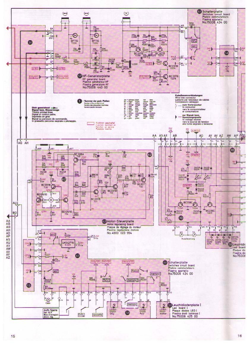

      nö, Du stellst Dich nicht zu dumm an. Die Dioden sollten auf dem Entzerrmodul sein, bin gerade noch in der Arbeit, und habe (verdammt!) auch den Schaltplan nicht da.
      Schau einfach im Schaltbild nach, wo die LEDs anliegen, Du hattest ja geschrieben, daß die Spannung anliegt.
