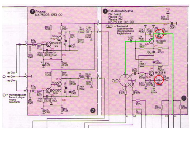

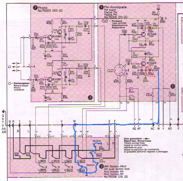

      C1066 und C1086
      Diese beiden hängen im Audio-Verstärker im Signalweg, hier kannst Du Dir was Gutes tun, und diese durch Folienkondensatoren ersetzen.
      Das wären dann ja die einizgen, bei denen es wirklich Sinn macht, sie zu tauschen.
      Seid ihr wirklich sicher, dass die beiden im Singlaweg vom Verstärker liegen und nicht im Tuner?

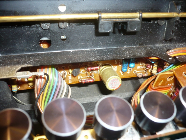

      2. Die Elkos unter den Reglern (siehe Bilder), dürfen aber raus, oder?

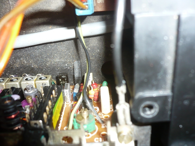

      3. Die Tantalkos auf dem Bild hier sind im Tapedeck, können die bleiben? (Ich glaube die gehören zur Tipptastenlogik)

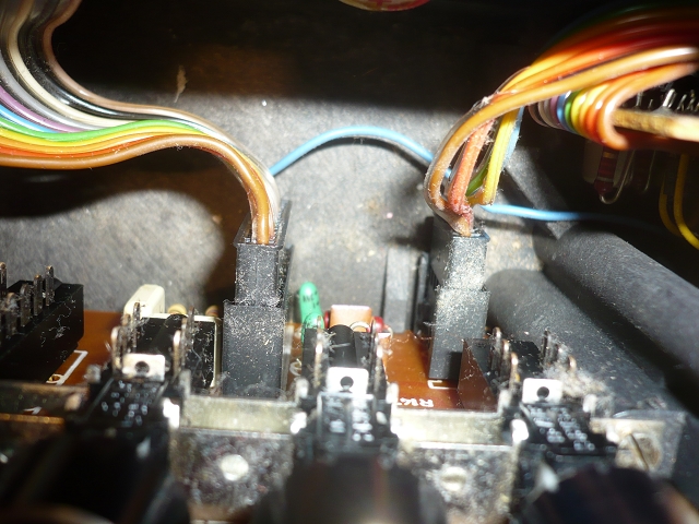

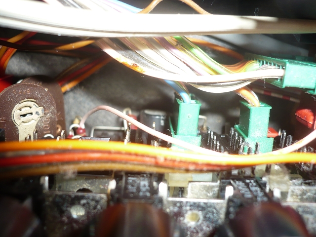

      4. Vorne bei den Schalten, sind auf der Platine 3 Tantalkos und ein Elko.
      Sollte ich die wechseln, oder solange noch alles funktioniert drinnen lassen?

      C1066 und C1086....

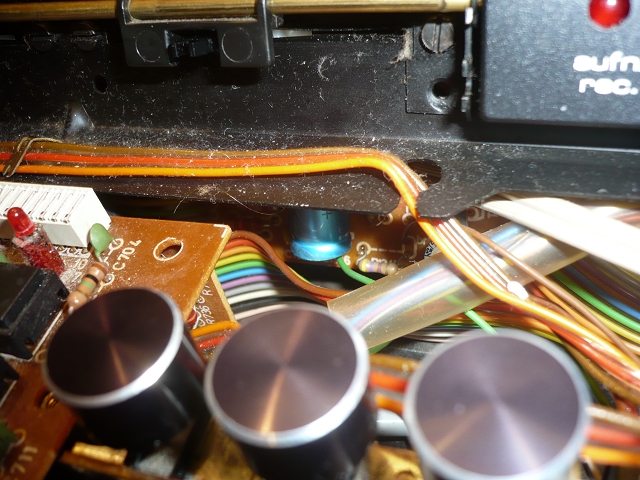

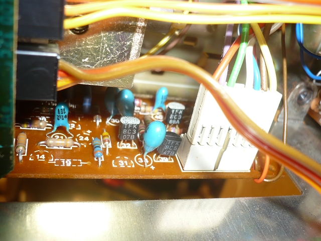

      Edit: 1. Bei der Tipptastenlogik vom Radio und der vom Tape, sollte ich die ganzen Tantalkos drauflassen, oder?
      Kurz dazu:
      Die C1066 und C1086 - schau mal in welcher Verstärkerstufe die sitzen, dann wird's klar. Haben mit dem Tuner nix zu tun.. :D
      Zu 1. In der Tipptastenlogik würde ich nicht unnötig rumlöten. Hier hat SABA es gut gemeint, aber die Kreise sind recht hochohmig, allein das Auswaschen (bei meiner Anlage war ordentlich Siff in den UKW-Programmtasten) kann es dazu kommen, daß plötzlich nur noch eine Taste geht (es springt immer auf z.B. UKW 3). Sowas nervt, dann hilft nur noch totales Auswaschen und gründlichstest Trocknen.
      Und wenn Du darin rumlötest, kann das auch passieren. Also wenn es läuft, lass es einfach so!
      Zu 2. Dort kannst Du eventuell den goldenen radialen Elko wechseln, obwohl diese ERO meist noch funktionierne sollten. Die kleinen blauen Axialtypen sollten von Philips sein, erstklassige Kondensatoren, die noch locker 20 Jahre machen können - lass die einfach drin.
      Zu 3. Auch diese Tantalperlen einfach drin lassen, sofern sie keinen Streß machen. Hier gilt das Gleiche wie unter Punkt 1 gesagte.
      Zu 4. Bei den Schaltern vorne, besonders im Bereich der Senderwahl (UKW - MW - KW,... lass es lieber, wie es ist, hier sind auch einige Filter und Abstimmkreise eingebaut.
      Wenn Du unbedingt noch etwas machen möchtest, kannst Du Dir mal ein paar C's auf der Platine mit den Schiebereglern anschauen, im Schaltbild kannst Du den Signalfluß gut erkennen, und daß dort z.B. die C1324, C 1332,... liegen. Wenn das bei Deiner Anlage Tantals sind (bei mir sind es Elkos, die sind sogar noch drin, machen bisher keinen Ärger), kannst Du dort ansetzen.
      Aber wie schon erwähnt, es ist löblich, daß Du eine so umfassende Reparatur machst, behalte aber immer den Aufwand im Blick, und vor allem mach Dir nicht im Nachhinein mehr Arbeit als nötig.
      Tapeworm664 postete
      Die beiden Bilder zu zweitens zeigen die Platine mit den Schiebereglern.
      Außer den paar Elkos sind noch ein paar Keramikkondensatoren drauf, aber keine Tantals.
      -> Hier ist also kein wechsel nötig.

      Edit: Ich glaub ich steh' auf der Leitung:
      Tapeworm664 postete
      Kurz dazu:
      Wo kann ich denn sehen in welcher Verstärkerstufe die sind?
      Aus der Schaltplanseite werd ich nicht wirklich schlau, weil sie so schlecht lesbar ist.
      Edit2:
      Hat der C1066 nicht auch etwas mit der Stummschaltung zu tun?
      Oder kommt von da nur das Signal?
      Hallo Gunnar,
      jop, das habe ich gesehen. Ich habe der ganzen Sache nur nicht getraut, wegen dem hier:
      Tapeworm664 postete
      C1036
      Sofern das Radio noch läuft, solltst Du die Finger davon lassen. Der sitzt in der Stummschaltung.
      Und bevor doch noch was kaputt geht, habe ich nochmal nachgefragt.
      Also, danke für die Hilfe!
      Die beiden Elkos waren wohl die längste Zeit an ihrem Platz! :D
