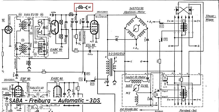

Mir liegt eine Abgleichanleitung und das Schaltbild vor. Das Schaltbild (aus niederländischer Quelle) enthält definitiv Fehler. Die Abgleichanleitung für das Steuerfilter ist mir im Detail unklar bzw. es funktioniert so nicht.
Den Fehler suche ich im Steuerfilter bzw. dessen Abgleich. Ist dies korrekt??
Nach der Abgleichanleitung soll ein Wechselspannungsvoltmeter an M (der Ratiobuchse?). Hier kann ich gegen Masse keine Wechselspannung messen; auch nicht im funktionierenden UKW-Betrieb.
Als erster Abgleichschritt soll die Kopplungsschraube Position 12 an den Anschlag gedreht werden. Was passiert anschließend mit ihr?? Oder fehlt mir nur die zweite Seite der Abgleichanleitung?
