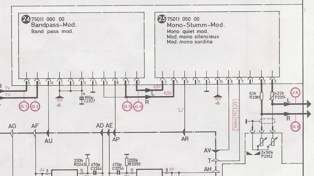

      Das P2351 ist ein interner Balance-Regler. Es wäre jetzt interessant, ob der vor oder nach dem Mono-Stumm-Modul liegt.
      Laut Service Schaltbild Hifi 154 sieht es so aus, als wenn der P2351 hinter dem Mono Stumm Modul sitzt:

      P.S.: Ich sehe gerade, dass an J6 und G5 Messpunkte liegen. Die Spannungen könnte man doch überprüfen. Geht das mit einem normalen Voltmeter und wie sind die Sollwerte?
      Sandmaennchen postete
      Folgende Werte habe ich gemessen:
      J6: -6,4mV
      G5 +11,8V
      Monoumschaltung ist ok mit 1V/2,2V
      Pin 5: 12V
      G3/G4 beide ca. 6,3V
      Bedeutet das nun, dass im Monostummmodul etwas kaputt ist, da die Spannungen stark unterschiedlich sind, oder kann man dort die Spannungen mit einem digitalen Voltmeter nicht messen? In den Serviceunterlagen sind 0V DC angegeben? 0V DC, wenn man 250mVeff an G3/G4 einspeisst oder wie muss ich das vestehen?

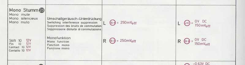

      wenn ich das SM richtig lese funktioniert die Messung folgendermaßen:
      Auf den Eingang (z.B. Monitor-Buchse) wird ein Sinus Signal gegeben. Ich würde hierfür ca. 1kHz nehmen. Am besten macht man das mit einem Funktionsgenerator. Dann stellt man die Ausgangsspannung so ein, dass an G3 und G4 250mV effektiv anliegen. Dies machst Du mit dem Oszi. Aber Achtung: Das Oszi zeigt Spitze-Spitze an. Um die Effektivspannung zu bekommen, musst Du noch durch Wurzel Zwei teilen. Als nächstes misst Du An J6 und G5. Dort sollten dann 150mV effektiv anliegen.
      So kannst Du alle Bausteine prüfen. Ich würde vom Eingang zum Ausgang messen. Das Modul, bei dem Du die Abweichung feststellst, ist der Übeltäter Die Reihenfolge ist:
      1. Klangmodul (L5,L1 -> H3,H4)
      2. Präsenz (H3,H4 -> G1,G2)
      3. Bandpass (G1,G2 -> G3,G4)
      4. Mono-Stumm (G3,G4 -> G5,J6)

      Das habe ich gestern schon gemacht, nur nicht alle Details hier geschrieben. Ich bin das komplette SM durchgegangen, soweit ich es nachvollziehen konnte.
      Ich habe mich meist auf die DC Spannungsangaben konzentriert, und an allen vorgeschalteten Modulen waren die halbwegs i.O.:
      Modul | Soll | Ist (li/re)
      Betriebsum. J7/H8: | 10VDC | 10,6VDC
      NF-Filter J5/K2: | 11VDC | 11,2VDC
      Linear Verst I K1/J3: | 0VDC | ca -1mVDC also 0VDC
      Linear Verst II L1/L5: | 1,2VDC | 1,1VDC
      Klang H4/H3: | 7VDC | 5,8VDC (?)
      Präsenz G2/G1: | 7VDC | 6,8VDC
      Bandpass G3/G4: | 6,5DC | 6,3VDC
      und jetzt kommt es:
      Mono Stumm J6/G5: | 0VDC | J6=-6mV G5=11,8V (<----!!!???)
      Die Ist-Spannungen an der nachgeschalteten Treiberstufe (K6, L9, L8, F7, F5, F6) stimmen dann wieder mit den Soll-Spannungen überein:

      Ich bin dann auf die Idee gekommen, von J6 und G5 die Leiterbahnen zu verfolgen und habe bemerkt, dass die zu unterschiedlichen Pins der jeweiligen Treiberplatinen führten.
      Toll!
      Durch die leicht irreführende Beschriftung auf der Hauptplatine habe ich an der falschen Stelle die Spannungen abgegriffen!
      Ich habe dann die richtige Stelle gemessen und siehe da: beide 0V so wie es sein soll.
