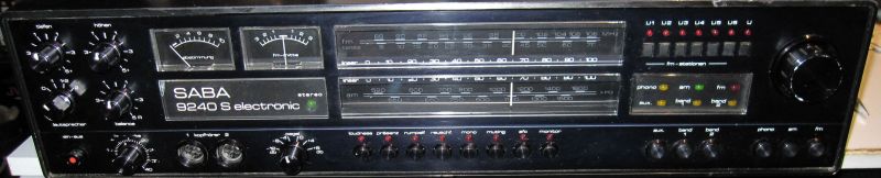

      Hallo Leute,
      Habe gestern auf einer Internet Bieterseite einen 9240S in Schwarz für € 25 + Versand erstanden, er ist leider defekt aber ich glaube den krieg ich wieder hin. Laut Verkäufer kommt kein Ton raus, Beleuchtung und Logik scheinen zu funktionieren. Muss mal nachfragen ob der Empfang noch funktioniert, alles weitere wird sich zeigen wenn das Gerät hier eintrifft.
      Noch eine Frage: Ist der Empfangsbereich bis 104 oder 108 MHz, auf dem Bild sieht alles nach 108 MHz aus aber Manual und Bedienungsanleitung schreiben 104 MHz.
      Melde mich jedenfalls wieder wenn das Gerät vor mir steht.
      Gruss,
      Robert

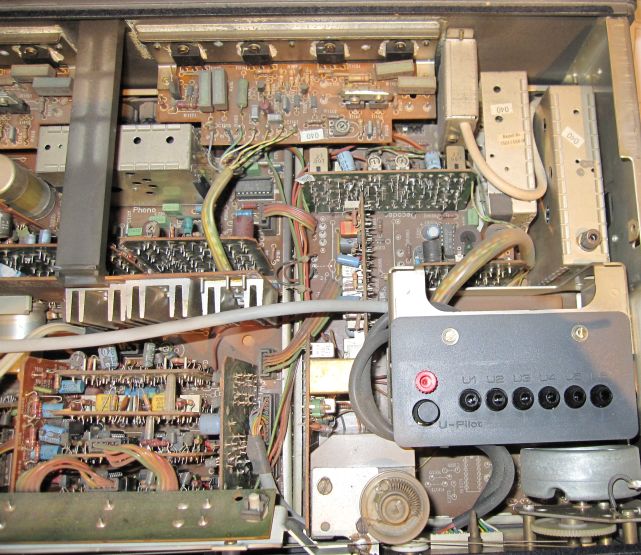

      Der FM-Stereo Empfang funktioniert, die Endstufe habe ich noch nicht getestet, aber die Betriebsspannungen sind auf den Platinen vorhanden.
      Innen ist er zwar ein bisschen staubig aber auf den ersten Blick unverbastelt.

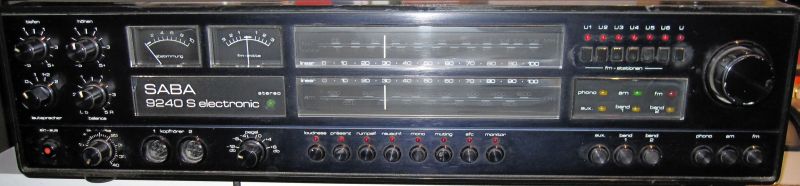

      Der Rahmen der Frontplatte ist arg mitgenommen müsste neu lackiert werden, hat jemand eine Ahnung welche Farbnr/RAL nr verwendet wurde.
      Erste Foto im Zustand als ich ihn abgeholt habe, zweites Bild nach einer Schnellreinigung.

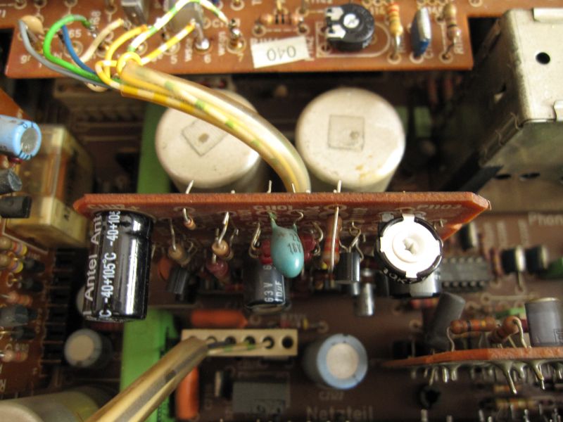

      Die Endstufe läuft wieder, habe nur die Endtransistoren, Trimmpoti und den abgefackelten Widerstand R1147 ersetzt, auf der Treiberplatinen P 1103 und C1117. Nun habe ich noch ein paar Fragen zum Abgleich, der Ruhestrom lässt sich auf 15mV einstellen (2 Messpunkte parallel zu R1152 > richtig?), die 0V Einstellung (sind das die 2 anderen Messpunkte parallel zu D1156?) da passiert überhaupt nichts wenn ich Trimmpoti P1103 auf der Treiberplatine einstelle, auch keine Wechselwirkung zwischen Ruhestrom- und 0V Einstelltrimmpoti. Mache ich was falsch?

      nun mal langsam. Den Ruhestrom stellst Du auf 15mV Spannungsabfall über R1161 (!!) ein - mit P1143. Es sind die Messpunkte in der Mitte der Endstufenplatine.
      Den Null Volt Offset, indem das Voltmeter an die beiden Kontakte der jeweiligen Lautsprecherbuchse angeschlossen wird - auf genau 0 Volt.
      Du solltest e r s t die Abgleichanleitung lesen, sonst kommt Unsinn bei der Aktion heraus.

      An Deiner Stelle würde ich auf jeden Fall noch den schwarzen Selenbrückengleichrichter ersetzen. (Im ersten Bild unterhalb der Steckerleiste).
      Den Selengleichrichter werde ich durch einen SMD Gleichrichter ersetzen, die Anschlüsse sind ja die gleichen wie beim Originalteil, muss ich aber erst noch bestellen zusammen mit den Tantalkondensatoren.

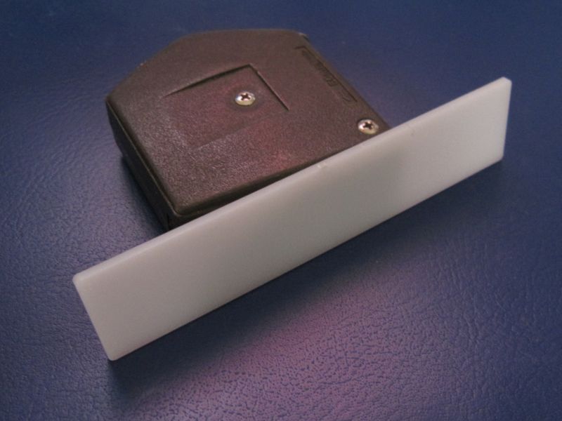

      @All: Weiss einer wo das Opal Plastikteil hingehört, ist mir bei der Demontage der Frontplatte rausgefallen, kann aber nicht herausfinden wo er hingehört :(

      Heute die letzten Ersatzteile die ich heute Morgen beim örtlichen Electronikladen (+/-30km :) ) geholt habe. Tantal elko's, Ersatz für den Selengleichrichter und die meisten Elko's auf den Modulen.
      Ruhestrom und 0-volt am Ausgang liessen sich jetzt wunderbar einstellen. Die Kühlkörper bleiben kühl selbst mit erhöhter Lautstärke und der Klang gefällt mie sehr gut, betreibe sie an Dual CL720 Lautsprecher.
