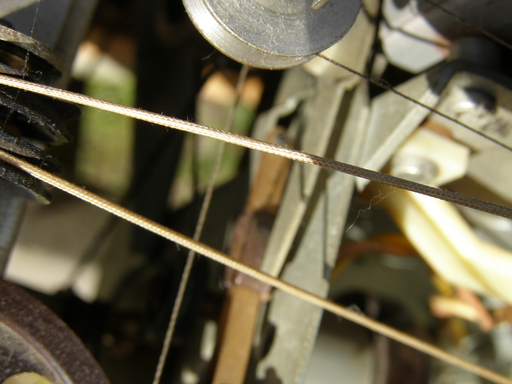

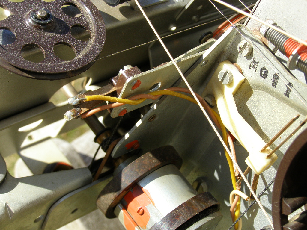

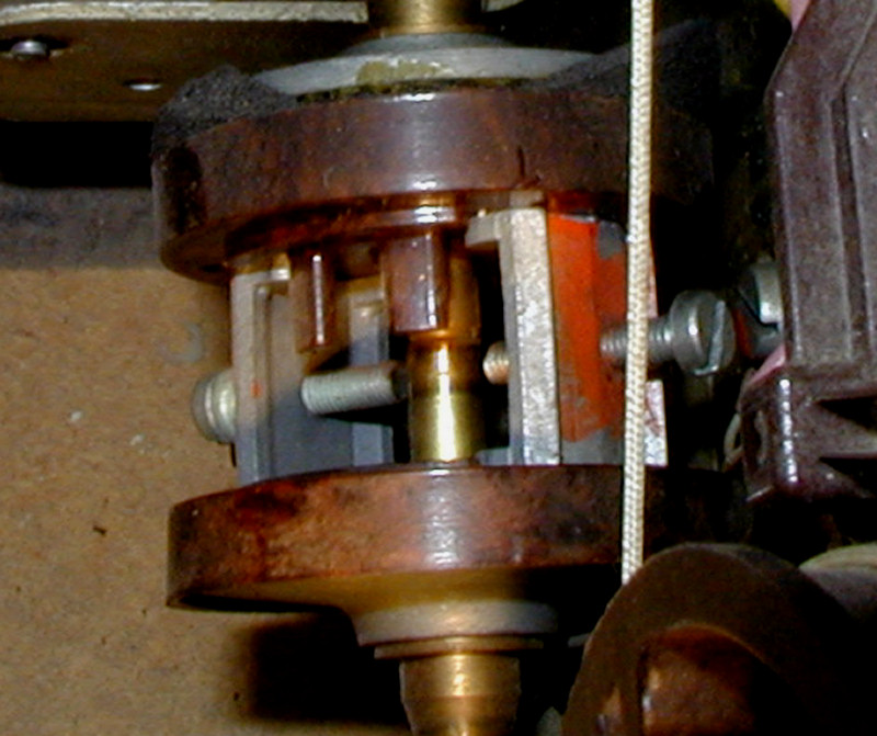

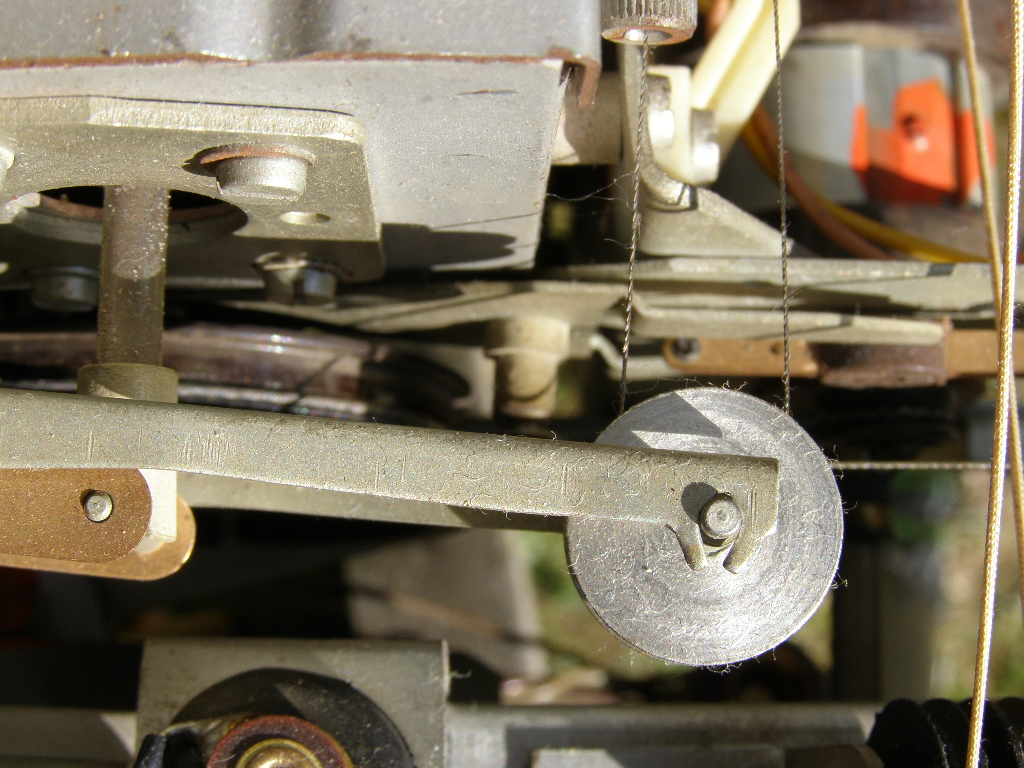

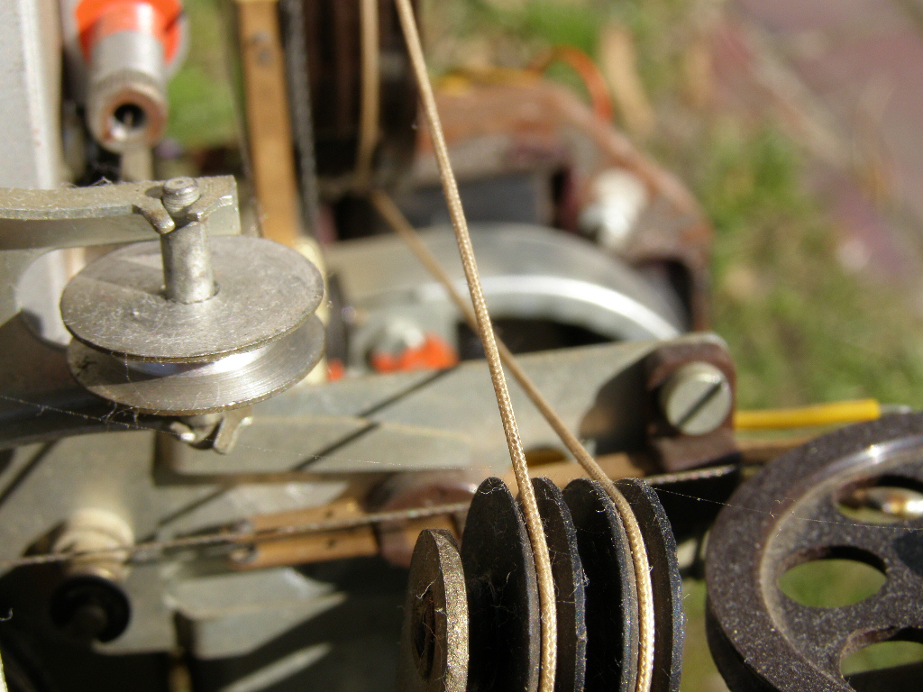

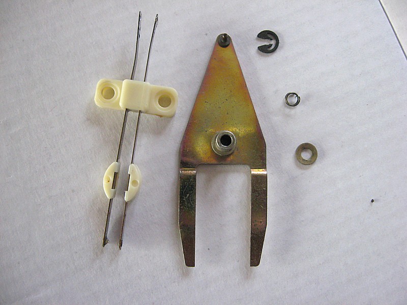

Vermutlich weil die Beläge hinüber waren hat ein Techniker oder Bastler die Kupplung des schönes Meersburg 8 "versteift", somit drehen sich bei der Senderwahl sowohl das Vario als auch der AM-Drehko. Diese Variante kannte ich auch noch nicht...
Wer hat die fehlenden Teile oder eine komplette Duplex, natürlich gegen entsprechende Gegenleistung, zu veräußern ?
