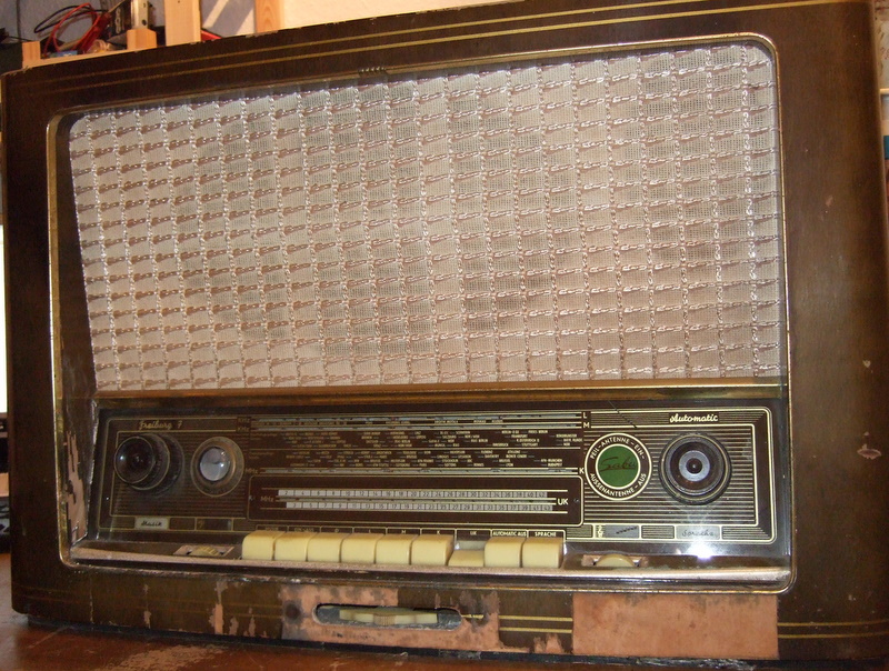

      Habe mich verwegen zuerst dem schlimmsten aber vermutlich auch dem anspruchsvollsten Fall meiner Geräte gewidmet. Ein Freiburg 7 Automatic in einem jämmerlichen Zustand. Fotos siehe unten. Habe jetzt ca ein Woche mit Reinigungsarbeiten verbracht und wollte mich jetzt mal an die Technik begeben.

      So hier noch drei Fotos von der Baustelle (vor der Reinigung):
      Auweia, das sieht nach viel Arbeit aus !!
      Ersatzteilliste ist auch nicht unbedingt nötig. Die Kondensatorwerte kannst du auf den Altteilen ablesen, wo nicht, findest du den Wert im Schaltbild. Ich glaube nicht, dass SABA eine derartige Liste erstellt hat und dass es eine im Forum gibt.

      Weiterhin solltest du auch alle verdächtigen Elkos wechseln, beim Anblick deines Chassis bleibt wohl nur eine Totalrestauration übrig. Hoffentlich haben die Trafos die Feuchtigkeit überstanden :D

      so wie es aussieht kommt bei diesem Gerät eine Menge Arbeit auf dich zu. Der Rost hat sich schon ganz schön auf dem Chassis ausgebreitet, auch der Netztrafo und der Automatik-Motor sehen recht angegriffen aus. Da bleibt nur zu hoffen, dass es unter dem Chassis etwas entspannter aussieht. Zumindest aber machen die Lautsprecher noch einen guten Eindruck und stellen eine gute Startposition in Aussicht.
      Ich wünsche dir die notwendige Ausdauer für die anstehenden Arbeiten und dass dir der erwartete Erfolg beschieden sein wird; den wirst du dann auch sicherlich verdient haben.
