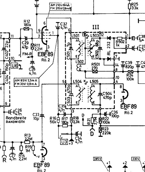

      vielleicht solltest du einmal die Spannungen an der ECH81 pin1(G2) und pin6(Anode) und ebenso an der EBF89 ebenfalls pin1 und pin6 messen. Es könnte sein, dass ein defekter Widerstand die Ursache des Übels ist.
      Ich gehe davon aus, dass du über ein Vielfachmessgerät verfügst und auch ein Schaltbild von deinem Gerät vorliegt...
      So, bei der ECH81 war alles in Butter, aber bei der EBF89 habe ich an Pin1 19,7V gemessen (soll laut Plan 30V) und Pin6 mit 0V (Soll laut Plan 215V), das ist also der Fehler. Habe die Messungen mehrfach wiederholt, das ganze wurde auf FM gemessen. Auch mit einer Ersatz-EBF80 keine Änderungen. Irgendwo geht Spannung verloren, aber wo?

      zunächst ist es folgerichtig, dass die G2 Spannung am pin1 der EBF89 wegen der fehlenden Anodenspannung niedriger ist, weil dadurch mehr Strom über das Schirmgitter abfließt.
      Die Ursache für die fehlende Anodenspannung kann durch einen Defekt des Widerstandes R18 (3k3) verursacht werden; meistens liegt in einem solchen Fall zusätzlich ein Kurzschluß hinter diesem Widerstand vor... es kommt aber auch gelegentlich vor dass er "einfach so" verstorben ist.
      Es kann aber auch eine Unterbrechung (bzw. Masseschluß) im Filter vorliegen; dazu müßte selbiges geöffnet werden und auf evtl. lose Drähte (bzw. Masseberührung) überprüft werden. Der Fall Unterbrechung im Filter liegt dann vor, wenn nach dem 3k3, direkt am Filteranschluß noch Spannung anliegt (>200V) und am anodenseitigen Anschluß -entsprechend pin6 der EBF89- nichts mehr zu messen ist.
      Viel Erfolg bei deiner weiteren Fehlersuche; er ist ja jetzt weitgehend eingekreist.

      Also der R18 sieht so aus und ist hinüber:
      Allerdings kommt immer noch nichts nach dem Austausch des defekten Widerstandes an Pin6 an:(
      Jetzt muss ich nur mal den Filter mit der Lupe untersuchen und durchmessen, ob da auch irgendwas durchgesemmelt ist oder nen Kurzschluss hat, da wird es etwas filigraner:\

      Nach einer Untersuchung mit einer Lupe und 190 Flakscheinwerfer des Typs "Varta Volkssturm" habe ich auch den Fehler gefunden:
      das winzig dünne Drähtchen der L501 an Pin6 hatte keinen Kontakt mehr. Konnte es durch eine fummelige Lötung wieder anpappen:) - nun hat Pin6 wieder Spannung!

      wenn das Gerät jetzt auf AM arbeitet, solltest du genau überprüfen, ob die Drähte von L501 auch eine einwandfreie Verbindung zu C501 aufweisen; wenn nicht ist der damit bezweckte Schwingkreis nicht funktionsfähig.
