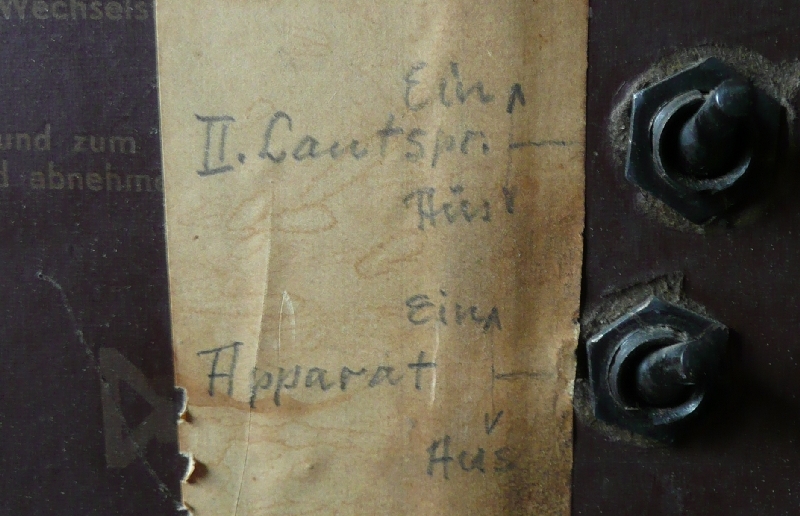

      An der Rückseite befinden sich zwei Schalter für II. LS Anschluss und "Apparatur"

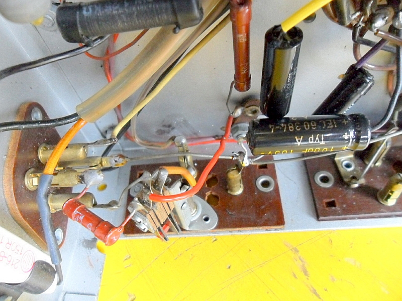

      Ein erster kurzer Test beim Hochfahren mit dem Trenntrafo war sehr ernüchternd, denn bis auf Teile der Beleuchtung machte das Gerät keinen Mucks. Auch die EM34 blieb dunkel. Der Knopf für die Peilantenne ist festgefressen und der Aus-Schalter funktioniert nicht. Beim Aufmachen merkte ich dann recht schnell, wieso das Gerät keinen Ton von sich gab:

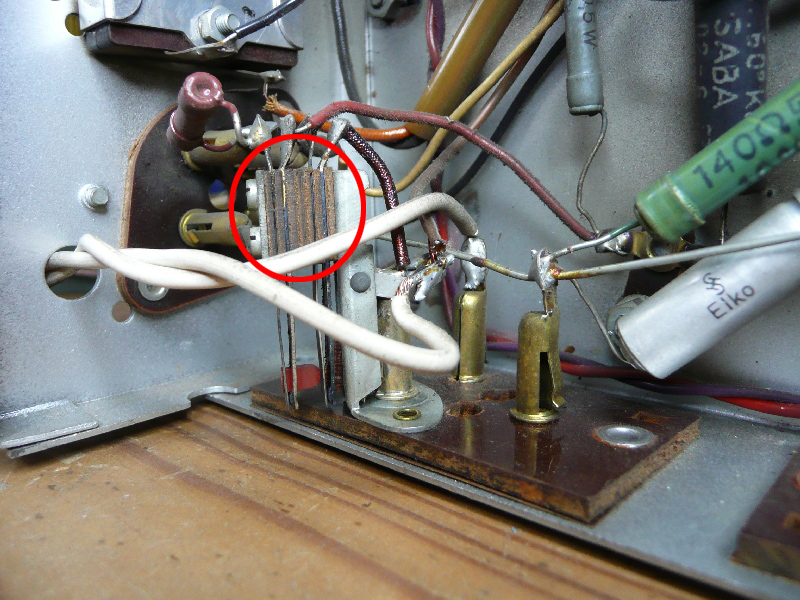

      Danke für den Tipp mit der Widerstandsmessung. Der Poti ist leider immernoch total schwergängig und muss wohl ausgebaut und extern gereinigt werden. Doch vorher wollte ich mal das Radio testen. Ich habe also 4mm Bananenstecker an meinen Testlautsprecher angeschlossen und diesen an die A/B Lautsprecheranschlüsse angeschlossen. Doch sehr schnell nach dem Anschalten kamen Funken und Rauch aus dem Chassis. Genauer gesagt aus dem Schalter für die Außenlautsprecher:
      Ich habe das Radio danach sofort wieder abgeschaltet. Die weisen Kabel führen zum "II. Lautsprecher" Schalter (siehe Post 000). Dieser war jedoch ausgeschaltet. Bevor ich mit meinem Halbwissen jetzt nach Problemen suche, wollte ich fragen, ob die Profis hier evtl. eine Idee dazu haben.

      die weiße Verdrahtung sieht irgendwie nachträglich verbastelt aus.

      Bei erster Inbetriebname (nach Kondensator/Elko-Kur) meines Meersburg W3, schmorte es im Tastensatz: ein bekanntes Problem der W3 Reihe, welches vom feuchtgewordenen Pertinax herrührt.
      Ja sehr sicher, da dort der Rauch aufstieg und es auch sichtbare Funken gab. Der Schalter wurde (die weise Verdrahtung) definitiv nachträglich eingebaut. Der "Apparat" Schalter schaltet übrigens den HT ab/an, keine Ahnung wozu. Mach dir keinen Stress und Danke für deine Hilfe.

      Dank den Bildern konnte ich die original Schaltung wiederherstellen. Das "Funkenproblem" ist behoben. Jedoch geht bis auf die Röhrenheizung und die Beleuchtung gar nichts. Ich bekomme kein Rauschen Null. Auch das magische Auge bleibt komplett dunkel. Da heißt es wohl ersteinmal Spannungen prüfen. Aber nicht mehr heute, evtl. morgen wenn nicht allzuviel zu tun ist.
