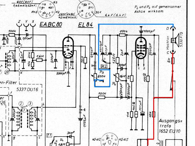

      Jedenfalls gibt es Spuren einer vergeblichen Reparatur. Der im Schaltbild markierte 10kOhm - R wurde früher gewechselt und hatte sich selbst entlötet sowie schwarz gefärbt, hochohmig geworden.
      Ein Versuch mit einem neuen Hochlastwiderstand zeigte, dass sich in den vorgesehenen Bereichen nirgends eine Hochspannung für den Lspr. befand. Gleichwohl wird der R heiss.

      Hallo Jochen,
      ohne Schaltbild kommen wir da natürlich nicht weiter.
      Du siehst den Weg der Gleichspannung farbig markiert. Rot, von der Anodenspannungsversorgung kommend, gelangen um die 250V über den 10K und den 5K an den Lautsprecher. Weiter gehts (blau) über den Poti P3 nach Masse.
      Wenn nun ein unzulässig hoher Strom fließt, was das Überhitzen des 10 K Widerstandes nahelegt, und Du nicht irgendwo eine Spannungsverschleppung durch Feinschluss wegen Feuchtiigkeit, Schmutz oder falsch verschalteter Bauteile hast, bleibt nur ein Isolationsfehler des Elektrostaten selbst.
      Die Überhitzung des Widerstandes müsste sich dann aber in Abhängigeit von der Position des P3 ändern.
      Tja, der 5000p...? Wenn er Schluss hätte, bekäme der HT die Anodenspannung ohne Umweg über den 10 K, stattdessen über die AÜ Primärwicklung - sie wäre dann etwas höher, was aber m.E. nicht viel ändern würde. Allerdings bekäme der HT dann auch das volle Frequenzspektrum und würde bei größeren Lautstärken hart rangenommen. Bei Lautstärke Null bekommt er aber eh keine Wechselspannung.
      Im Normalbetrieb bekommt der Elektrostat seine NF von der Anode der EL über den 5000pF, der mit dem 10K einen Hochpass bildet, da das andere Ende des 10K an der Ua und damit wechselspannungsmäßig an Masse liegt.
      Da braucht Du dich nur auf den roten Ast zu konzentrieren. Und natürlich auf den Lautsprecher selbst. Möglicherweise tritt der Isolationsfehler nur auf, wenn er festgeschraubt bzw. eingebaut ist oder die elektrischen Verhältnisse im Testradio waren andere...
      Die Anschaltung des Elektrostaten am Höhenregler scheint mir recht interessant zu sein. Wenn der Höhenregler P3 mit seinem Schleifer ganz am südlichen Anschlag steht, sind die Höhen maximal, die Gleichspannung am Elektrostaten ist ebenfalls maximal.
      Je weiter der Schleifer Richtung Norden geht, umso weniger DC bekommt der HT, wird also leiser und zusätzlich werden die Höhen zunehmend über den 0,01 µ an der Anode der Treibertriode geschwächt.

      Den Treffer hat Wolfgang gelandet. Der Schalter muss intern irgendeinen Schluß (spannungsabhängig?) haben, eine einfache Durchgangsprüfung brachte keinen Fehler zutage.
      Erst das Auslöten und Verdrahten ohne Schalter ließ die korrekten Spannungen auftauchen.

      Nach der Montage der Schallwand mit dem einwandfrei instandgesetzten Elektrostaten zeigte die Messung am 10kOhm wieder nur 75 statt der vollen 227 Volt, obwohl der Schalter umgangen war.
      Das Abklemmen des Hauptlautsprechers ließ die Spannung am HT auf den vollen Wert ansteigen.
      Festgestellt: Isolationsfehler - nicht direkt messbar - an der Anschluss-Lötstütze für den HT oben auf dem Chassis des Hauptlautsprechers. Dort beide Kabelenden abgelötet und ohne die Stütze verbunden.
      Alles i.O., HT schön laut, Klang des TT verbessert.

      Hallo Jochen,
      also ehrlich gesagt glaube ich nicht an zwei voneinander unabhängige Isolationsfehler.
      Der erste "Fund" hat Dich vermutlich genarrt, indem der eigentliche Feinschluss am Lautsprecheranschluss Pause gemacht hat, während Du am Schalter zugange warst. Vermutlich trat er in Abhängigkeit von der mechanischen Position auf oder war davon abhängig, wie fest bestimmte Schrauben angezogen waren. Das sind typische Hinterhältigkeiten, die bis zum Aufspüren des wahren Fehlers nicht aufhören. So etwas kennt man ja ;)
