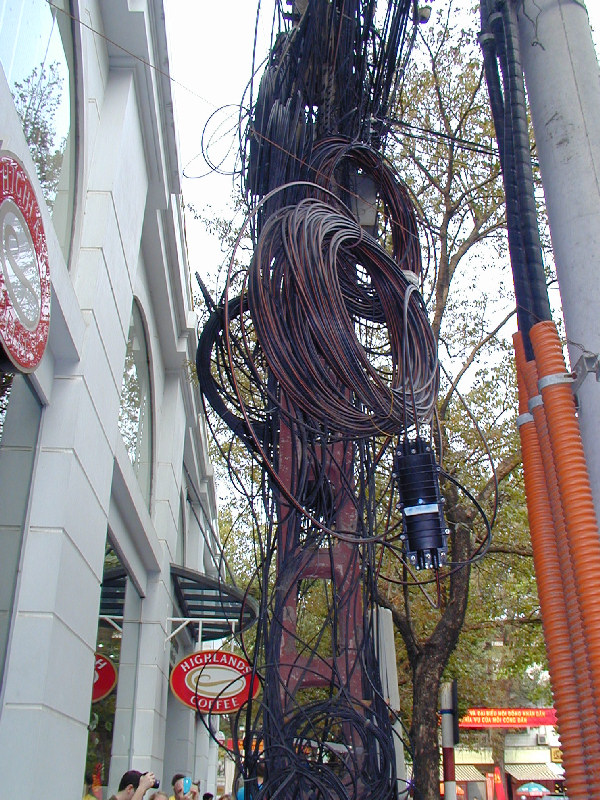

paßt gerade zum Thema: Stromverteilung in HaNoi, von meinem VietNam Urlaub vor 6 Wochen.
Dieser Mast war nur einer von tausenden, angeblich funktioniert die Energieversorgung in Ha Noi einwandfrei. Mir standen die Haare zu Berge !! Aber selbst beim tollsten Gewitter zuckte keine Glühlampe...,; vermutlich 10-fache Redundanz.
