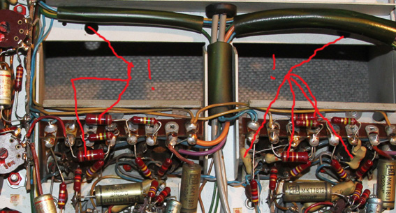

      Vermutlich hat der Besitzer andere Sockel eingebaut und den Arbeitspunkt neu abgeglichen. Im Bild von unten sieht es sauber aus, keine wilde Bastelei zu erkennen. Die EL34 und die E34L sind übrigens etwas etwas unterschiedliche Röhren, andere Sockel. Die 8278 soll übrigens der EL503 entsprechen.
      Wenn der Preis nicht zu hoch geht, könnte das eine Investition sein. Sollte was nicht stimmen, kann man immer noch umbauen oder zurückbauen.

      bzgl. Telewatt-Umbau von der EL503 auf die EL34 (od. E34L) wüßte ich wohl gerne, wie das bewerkstelligt wurde. Aus meine aktiven Zeit als Röhren-Löter kenne ich die EL34 als auch die EL503 von diversen Selbstbauten. Letztere Röhre ist auch als Beam-Power-Röhre bekannt und hat ziemlich andere Daten als die EL34. Die Anodenspannung ist bei der EL503 wesentlich niedriger - dafür der Anodenstrom deutlich höher. Selbst wenn man den NT tauscht und das Netzteil ändert (was im Falle enger Spannungsfestigkeiten der Cs weitere Umbauten/Austausch erfordert), so kann man die die Primärwicklung der AÜtr einer EL503 nicht 1:1 für die EL34 verwenden - die Impedanz liegt bei den EL503-AÜtr niedriger.
      Hat Jemand schon einen derartigen Umbau gesehen/gehört?

      Röhrenschaltungen der alten Prägung sind ja einigermaßen gutmütig. Aber wenn ich die Umbaumaßnahmen richtig verstanden habe, dann sind immer noch die Original-AÜtr eingesetzt. Unabhängig von den anderen Änderungen wie Sockel (klar - ist ja Oktal statt Magnoval) und den Kathodenwiderständen (Arbeitsstrom) handelt es sich hier um eine Fehlanpassung auf der Primär-Seite. Die Rechnung mit der gezielten Fehlanpassung auf der Sekundärseite geht meines Erachtens so nicht auf. Bei einem AÜtr für 4xEL503 (habe ich noch hier und kenne die Daten aus einem Selbstbauprojekt von Radio-RIM/Musikant 100), der ein RAA von 1,4kOhm hat, muss ich 6xEL34 einsetzen, um an die 1,4KOhm heran zu kommen - 4xEL34 ergäben nur 1,7 KOhm und dann wäre die Fehlanpassung schon da. Deshalb kann das Ding zwar durchaus klingen, aber nicht wie lt. Stromlaufbild geplant, denn die AÜtr. sind Bestandteil des gesamten Schaltungskonzeptes. Ich hoffe für Dich, dass die AÜtr keinen Schaden erleiden. Auch will ich das Teil jetzt nicht madig machen, aber wenn Du über 400,- Euronen für einen modifizierten! Saba-Telewatt bezahlt hast, hätte ich schon Originalität erwartet inkl. der Originalröhren.
      Claus-Michael
      Mag dich jetzt schockieren, aber nachdem ich Nutzen vor Originalität setze empfand ich GERADE die Tatsache, dass die unsäglich teuren und regelmässig abrauchenden EL503er nicht mehr drin waren als gutes Argument FÜR das Teil.
      Davon abgesehen, dass ich einen Bekannten habe, der mir das Ding in Nullkommanix wieder rückbauen könnte, wenn ich denn mal über bezahlbare 503er stossen sollte. Aber auch dann müssten es schon mindestens acht von denen sein....Sicher ist sicher.
      Nichts desto trotz muss ich gestehen, dass mich die AÜ-Sache durchaus nervös machen könnte...DANKE!!!
